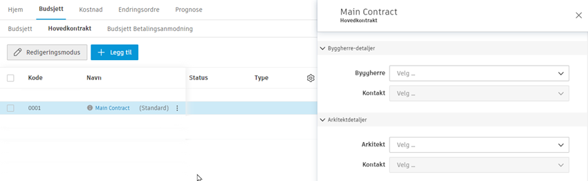

Eiers samarbeidstilgang til hovedkontrakten
Hvis du vil at en eier skal ha samarbeidstilgang på hovedkontrakten for å kunne laste opp dokumenter til Vedlegg-delen, gjør følgende:
  1. Klikk på modulvelgeren.
  2. Velg Tjenester-fanen.
  3. Velg Cost Management i venstre panel.
    Merknad: Hvis du angir Project Admin direkte fra Cost Management, starter du i denne stillingen.

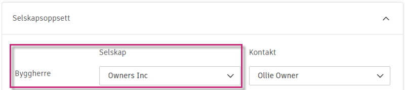

  4. Den sekundære generelle fanen er valgt som standard. Rull ned til Bedriftsoppsett-rullegardinlisten.
  5. Velg selskapet og kontakten for eierrollen.
  6. Tilordne en rettighetseier i Eierinformasjon-delen i undermenypanelet til hovedkontrakten. Samarbeidstilgangen kontrollerer selskapsinnstillingen på hovedkontraktens undermeny og e-postadresse.
Eiere med samarbeidstillatelse på hovedkontrakten kan bare vise informasjon knyttet til den signerte kontrakten i hovedkontrakttabellen og detaljpanelet. De kan også laste opp dokumenter til Vedlegg-delen i detaljpanelet. Viste koblinger og informasjon om individuelle SOV-elementer er ikke tilgjengelige.

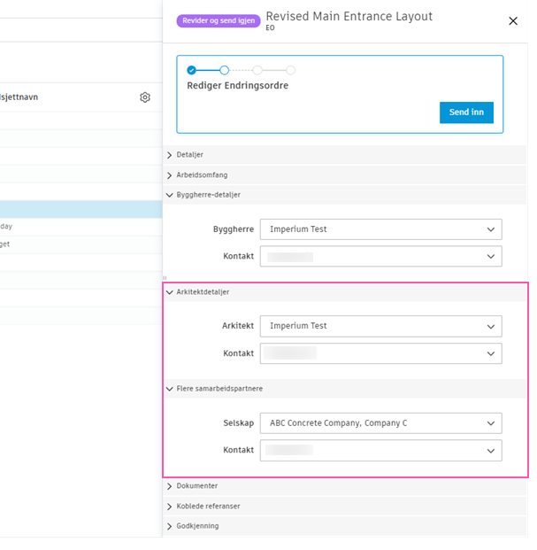

Brukere med samarbeidstilgang kan også gjennomgå utenfor godkjenningsprosessen for arbeidsflytmotoren.
Slik legger du til rette for dette:
  1. Gi samarbeidstillatelser til de eksterne samarbeidsselskapene i Innstillinger. Dette lar dem godkjenne eller avvise en AE/EO/budsjettbetalingsanmodning.
  2. I undermenydelen med tittelen "Arkitektdetaljer" kan medlemmer velge den eksterne arkitektens selskapsbruker for å be om AE/EO-godkjenning.
  3. I undermenydelen med tittelen "Flere samarbeidspartnere" kan medlemmer legge til eksterne brukere som ikke er en del av godkjenningsprosesser som ikke er basert på arbeidsflytmotoren. Disse brukerne kan legges til som kontrollører.

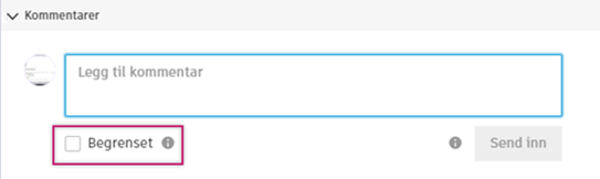

Begrensede kommentarer
Kommentarer i kommentardelen i underpanelet og på gjennomgangssiden kan være synlige for alle, inkludert samarbeidspartnere, men kommentarene kan også være begrenset.
Kommentarer som er merket som Begrenset, er bare synlige for medlemmer med tillatelsene Vis alle, Full kontroll eller Administrator.
Medlemmer med tillatelsene Full kontroll eller Administrator ser en avmerkingsboks under kommentarfeltet. Hvis avmerkingsboksen er merket av, merkes kommentaren som Begrenset.
Merk: Kommentarer har en maksimal tegngrense på 1000 tegn.

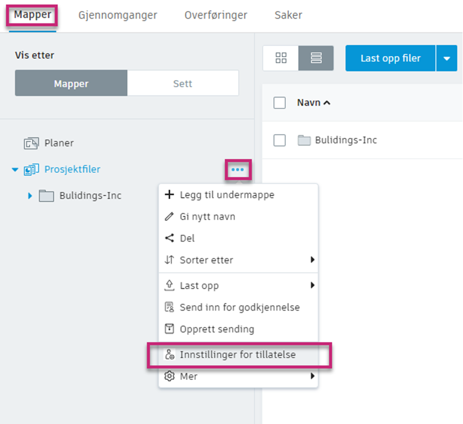

Filtillatelse for dokumentmappe som trengs for samarbeidstilgang
Personer med samarbeidstillatelser trenger andre tillatelser når de genererte dokumentene lagres i Document Management.
Tillatelsesnivåer må angis slik at samarbeidspartnere kan vise, laste opp og laste ned filer til relevante mapper. Slik gjør du det:
  1. Velg Document Management fra produktvelgeren. Mapper-fanen åpnes som standard.
  2. Velg Mer-menyen ved siden av ønsket mappe, og klikk deretter på Tillatelsesinnstillinger.

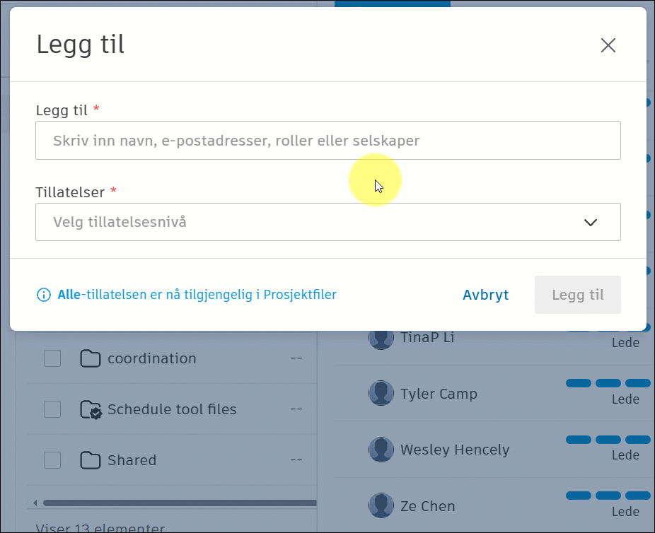

  3. I Tillatelser-underpanelet velger du Legg til.
  4. Søk etter navn, e-post, rolle eller selskap.
  5. Velg rullegardinmenyen, og velg riktig tillatelsesnivå.
  6. Klikk på Legg til.
