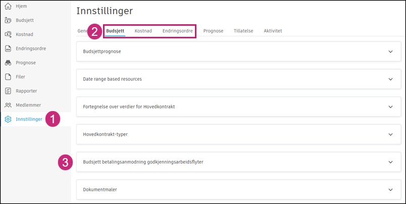

Det er bare prosjektadministratorer som kan opprette og redigere godkjenningsarbeidsprosesser. Slik oppretter du en:
  1. Klikk på modulvelgeren modulvelgerikon Meny-pilikon alternativknapp for prosjektadministrator, og velg deretter Tjenester-fanen.
  2. Velg Cost Management i venstre panel, og bytt deretter til:
    • Budsjett-fanen for budsjettbetalingsanmodninger og interne budsjettoverføringer.
    • Kostnads-fanen for kontrakter, kostnadsbetalingsanmodninger eller utgifter.
    • Endringsordre-fanen for OCO-er eller SCO-er.
  3. Klikk på den relevante rullegardinmenyen avhengig av hvilken type godkjenningsarbeidsflyt du vil opprette:

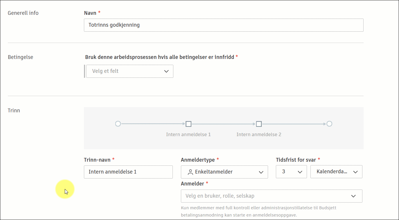

  4. Klikk på Opprett godkjenningsarbeidsprosess.
  5. Velg antall godkjenningstrinn, og klikk Neste.
  6. Skriv inn et navn på arbeidsprosessen.
  7. Angi betingelser ved hjelp av rullegardinmenyene for å aktivere arbeidsprosessen automatisk. Aktiver for eksempel når den godkjente verdien overskrider USD 10 000. Betingelsene varierer etter arbeidsprosesstype.
    Tips: Bruk egendefinerte attributtyper (tekst, tall, rullegardinmeny, avmerkingsboks) til å rute arbeidsprosesser. Finn ut mer om egendefinerte attributter.
    Eksempel på godkjenningsbetingelser

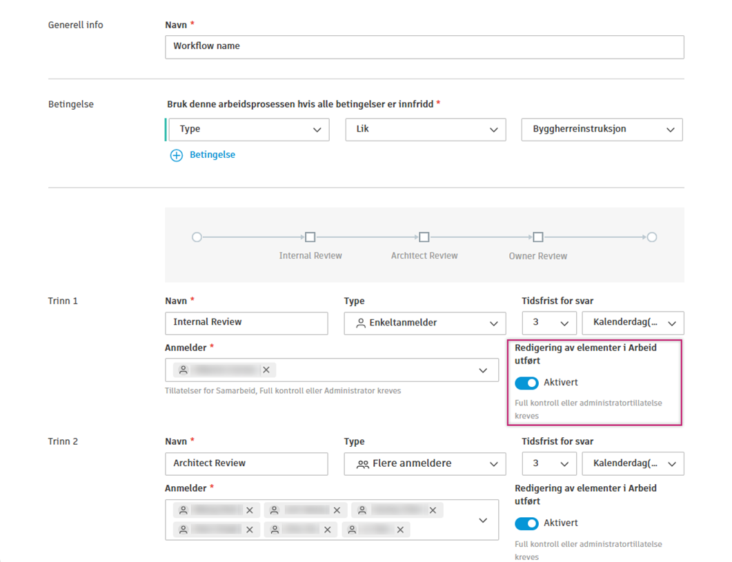

  8. Tilordne kontrollører for hvert trinn. For hvert trinn kan du:
    • Legge til et trinnavn (for eksempel Intern gjennomgang).
    • Angi kontrollørtype (én eller flere). Spesifisere om alle medlemmer må se gjennom eller angi et minimumsantall.
    • Bestemme forfallstid for respons.
    • Velg kontrollører (medlem, rolle eller selskap). Kontrollører må ha tillatelsene Full kontroll eller Administrator.
    • Bestem om kontrollører kan redigere elementer som vurderes.

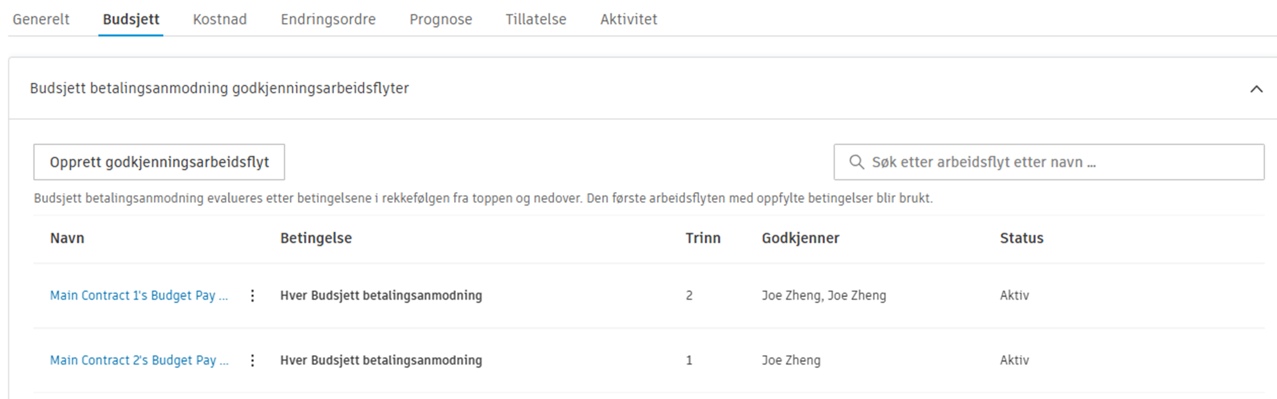

Konfigurere hovedkontraktbetingelser for arbeidsflyter for budsjettbetaling
For budsjettbetalingsanmodninger kan du opprette flere godkjenningsarbeidsflyter basert på ulike betingelser, f.eks. hovedkontrakten som brukes. Dette gjør at du kan ha forskjellige godkjenningsprosesser for ulike hovedkontrakter innenfor samme prosjekt.
Budsjettbetalingsanmodninger vurderes etter arbeidsflytbetingelsene ovenfra og ned. Den første arbeidsflyten med oppfylte betingelser brukes på betalingsanmodningen. Kolonnen Gyldig for i arbeidsflytlisten viser hvilken hovedkontrakt hver arbeidsflyt gjelder for.
Arbeidsflyt for budsjettbetaling med gyldig for-kolonne

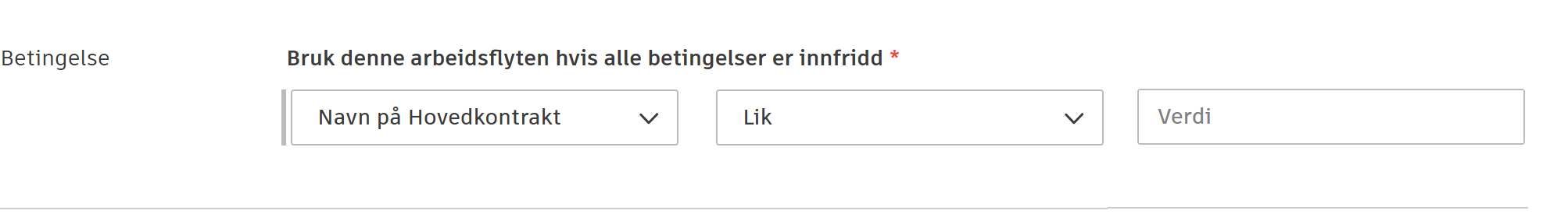

Slik konfigurerer du en arbeidsflyt basert på hovedkontrakt:
  1. Følg fremgangsmåten i Opprett godkjenningsarbeidsflyter for å opprette en arbeidsflyt for budsjettbetalingsanmodning.
  2. Når du angir betingelser (trinn 7), velger du Navn på hovedkontrakt fra den første rullegardinlisten for betingelse.
  3. Velg Er lik fra rullegardinlisten for operatorer.
  4. Angi hovedkontraktens verdi i feltet Verdi (f.eks. MC-01 eller MC-02).
    Konfigurering av hovedkontraktbetingelse
    Merknad: Som standard er feltverdien "Standardhovedkontrakt". Når prosjekter blir kopiert fra en mal eller et kildeprosjekt, tilbakestilles denne verdien til "Standardhovedkontrakt" siden hovedkontrakter ikke finnes på destinasjonsprosjektet ennå.
  5. Fullfør de gjenværende trinnene i arbeidsflytkonfigurasjonen, og klikk på Lagre.
Gyldig for-kolonnen viser hovedkontraktkoden, noe som gjør det enkelt å identifisere hvilken arbeidsflyt som gjelder for hvilken kontrakt.

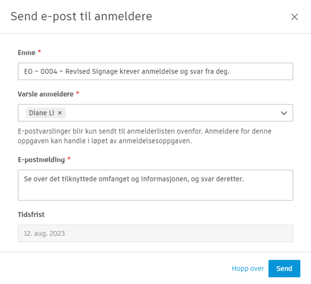

Eksempel: Kontrollørvarsler og innsending til signering
Når et element oppfyller arbeidsprosessbetingelsene, vises en dialogboks med detaljer om arbeidsprosess og som tillater kommentarer.
Tips: Når du har konfigurert godkjenningsarbeidsprosessen, kan du vise alle kontrollører over flere tidligere, gjeldende og kommende trinn. Du kan sende påminnelser til fremtidige kontrollører før gjennomgangen forfaller.
Dialogboks for sending av godkjenningsarbeidsprosess

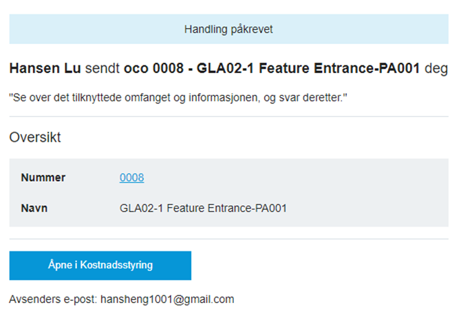

Etter hvert som element skrider frem, varsles kontrollørene via e-post.
E-postvarsler for godkjenning av arbeidsprosess
