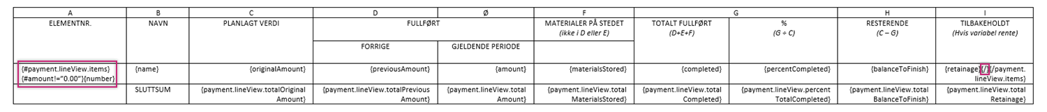

Hvordan kan jeg fjerne tomme linjeelementer fra en betalingsanmodning ?
Hvis du vil fjerne tomme linjeelementer fra en betalingsanmodning, bruker du det betingede uttrykket {#amount!="0.00"} i begynnelsen av en tabell og {/} på slutten av linjen. Eksempel:
Eksempel på betinget uttrykk for å fjerne tomme linjeelementer fra betalingsanmodninger
Hvordan kan jeg vise kun kostnader for planlagte elementer og ikke vise delsumbeløp i betalingsanmodninger?
Hvis du vil eliminere delsummer fra betalingsanmodninger eller kontrakter, kan du angi betalingslinjeelementene med {#children.length===0}{xxx}{/}. Eksempel:
Eksempel som viser hvordan du eliminerer delsummer ved hjelp av children.length-betingelse

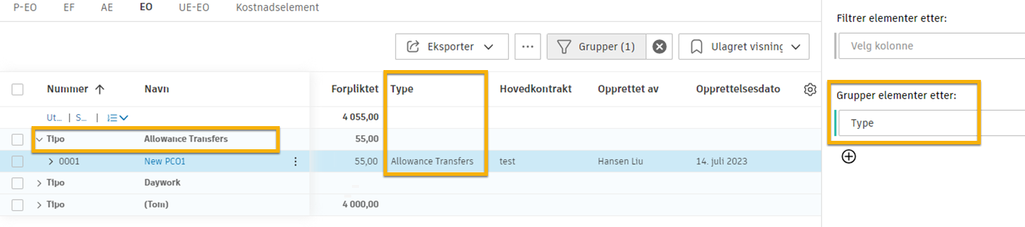

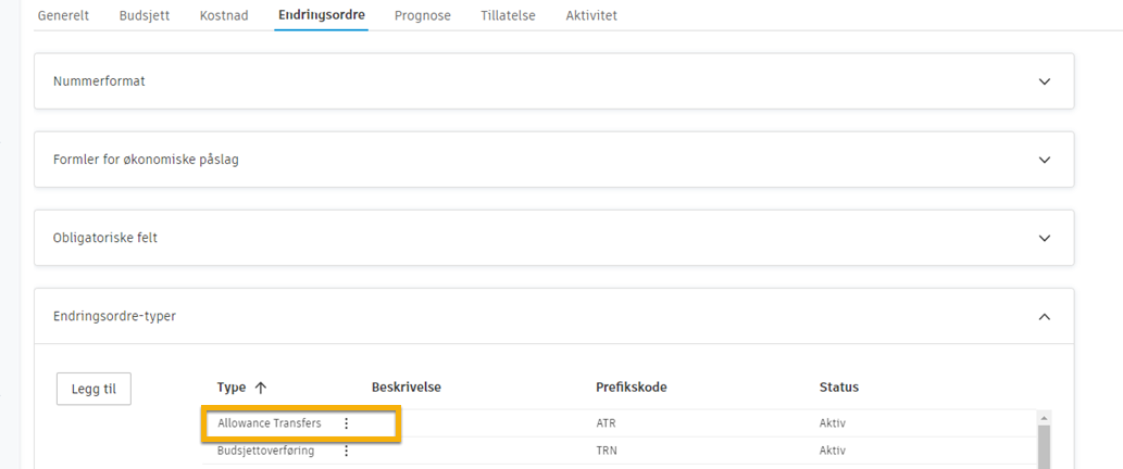

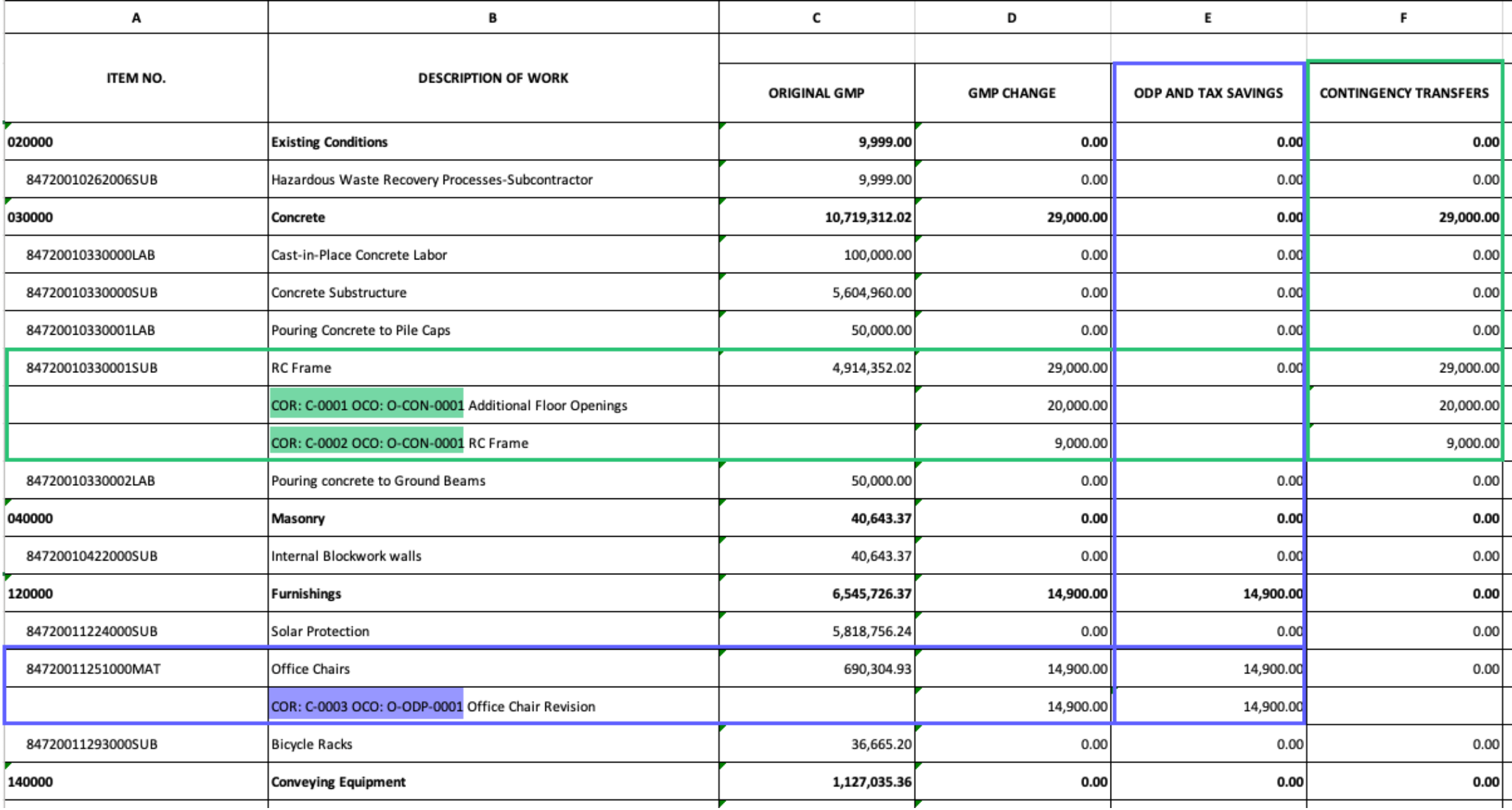

Hvordan kan jeg konfigurere regnearket for budsjettbetalingsanmodning til å dele endringsordrer etter type?
Scenario: Du har opprettet en endringsordretype kalt "Godtgjørelsesoverføringer".
Oppsett for endringsordretype som viser konfigurasjon av godtgjørelsesoverføringer

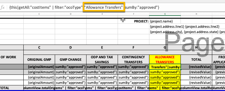

Og ønsker å se de godkjente eierendringene for disse godtgjørelsene i Excel-regnearket. Hvordan gjør du det?
  1. Før opp "Eierendringsordre" for kolonnen i Excel-regnearket.
    Excel-regneark som viser oppsett for Eierendringsordre-kolonne
  2. Bruk den nye typen på en EO.
    EO med typen Godtgjørelsesoverføringer brukt
  3. Tilpass navnet til typen i Excel-regnearket.
    Excel-regneark som viser samsvarende typenavnkonfigurasjon

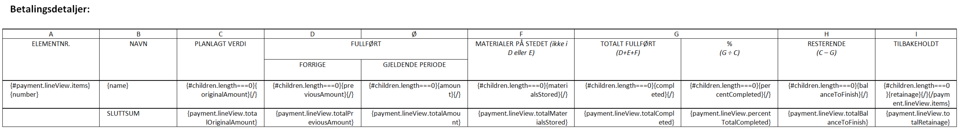

Hvordan kan jeg legge til en ny fane uten delsummer i regnearket for anmodning om kostnadsbetaling?
Scenario: Du vil opprette en ny fane i regnearksmalen for standard anmodning om kostnadsbetaling som bare viser planlagte elementer uten å vise delsumbeløp.
Bruk følgende variabelmønster hvis du vil legge til en ny fane uten delsum i malen for anmodning om kostnadsbetaling:
Dette betingede uttrykket sikrer at bare linjeelementer uten delsummer vises i den genererte regnearkfanen. {xxx} representerer de spesifikke datafeltene du vil inkludere for hvert linjeelement.
Brukstilfelle: Dette er spesielt nyttig når du vil gi underleverandører en ren oversikt over individuelle arbeidselementer uten kompleksiteten i delsumberegninger.

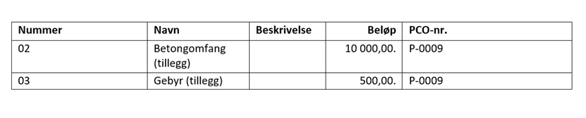

Kommentardel for tilbudsforespørsel som viser flere kommentaroppføringer

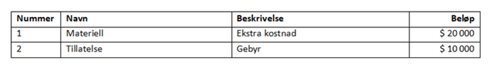

Å legge til en tabell i et Word-dokument med følgende:
Word-dokumentmal som viser variabelsyntaks for kommentarer til tilbudsforespørsel
Resulterer i:
Genererte dokumentutdata som viser tabell over formaterte kommentarer
Kun én linje i en tabell må fylles ut i dokumentmalen. Programvaren bygger tabellen med den spesifiserte informasjonen basert på dataene i Cost Management.

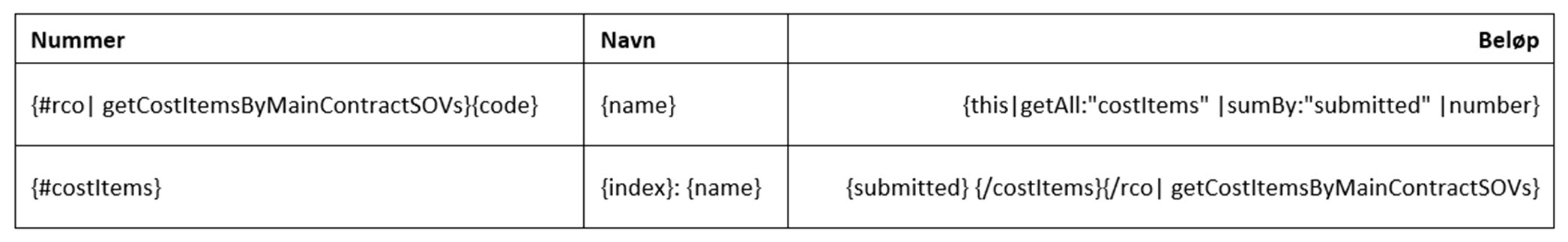

Hvordan kan jeg organisere oppstrøms endringsordrer etter hovedkontraktens SOV?
For å organisere AE-er eller EO-er etter hovedkontraktens verdiplan i dokumentmalen. Bruk dette mønsteret for AE-er:
Variabelt mønster for organisering av EOF-er etter hovedkontraktens verdioversikt
Og for EO-er erstatter du rco med oco.

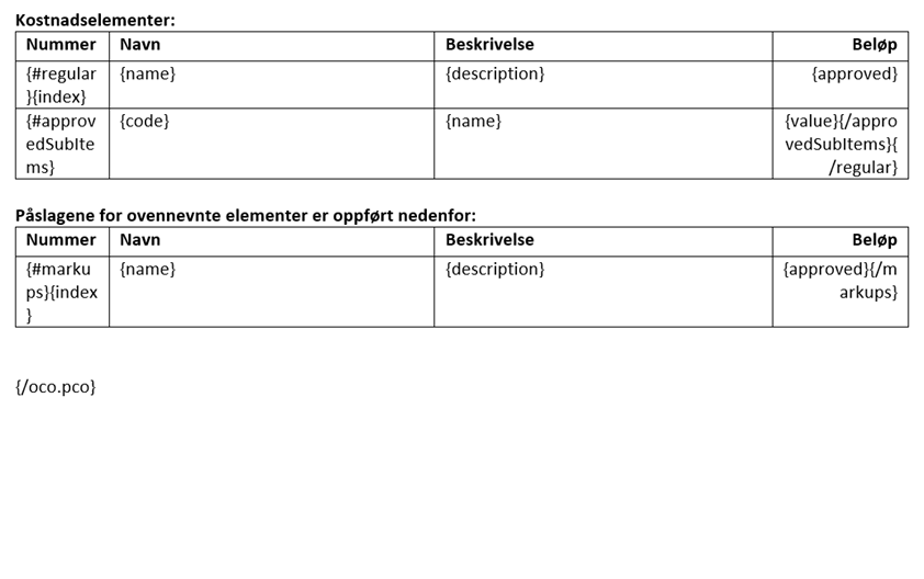

Hvordan kan jeg legge til delsummer for arbeidselementer og delsummer for påslag for kostnadselementer?
Scenario: Du oppretter et endringsordredokument (for eksempel EO) og vil ha to separate tabeller. Én for vanlige kostnadselementer med en delsum og den andre for påslagskostnadselementer. Du vil også legge til totalpriser for endringsordre. Hvordan gjør du det? Her er et eksempel på brukte variabler i et dokument:
EO-dokumentmal som viser separate tabeller for arbeidselementer og påslagsdelsummer

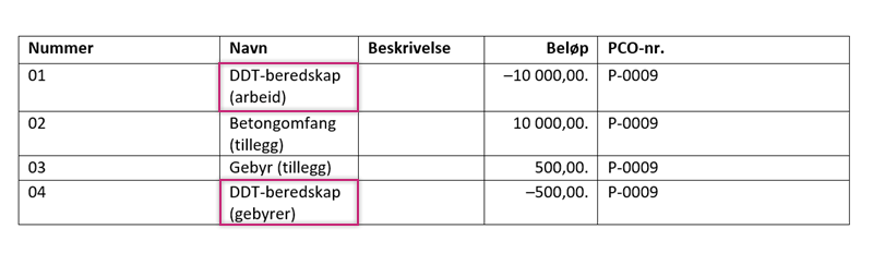

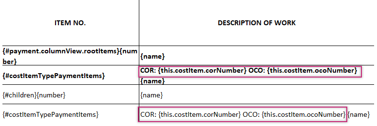

Hvordan kan jeg vise tilknyttede EOF- og EO-numre når jeg deler endringsordrer etter type?
Hvis du vil vise tilknyttet AE- og EO-nummer, bruker du følgende variabler:
Dokumentmal som viser variabler for EOF- og EO-numre
Resultatet:
Generert dokument som viser EOF- og EO-numre i endringsordretabell

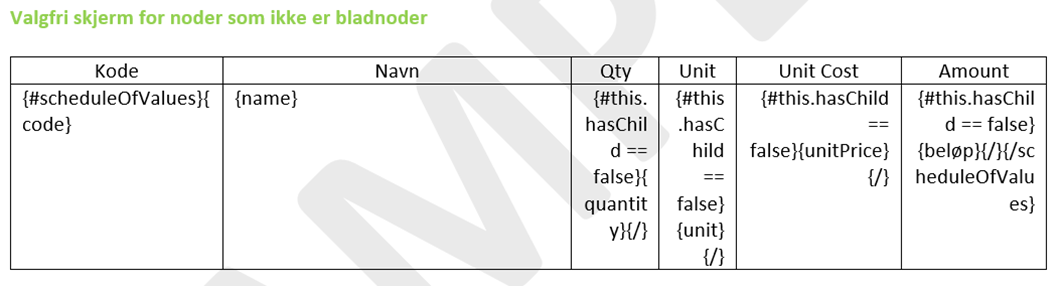

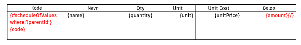

Hvordan kan jeg vise kun kostnader for de planlagte elementene og ikke vise delsumbeløp i kontraktens verdioversikt?
Scenario: Du vil opprette en kontrakt der kun delsummen for SOV-underelementer vises. Du vil ikke at et overordnet element skal være synlig for en underleverandør. For å gjøre dette bruker du disse variablene fra dokumentmalen:
Dokumentmal som viser underordnet variabelsyntaks for SOV-underelementer
Du vil heller ikke vise verdiene for enhetskostnad og beløp som USD 0. Du kan erstatte USD 0 med ordet "inkludert". Hvordan gjør du det? Berik variabler som er brukt fra før:
Forbedret mal for underordnede variabler som erstatter USD 0-verdier med "Inkludert"
Utfallet i den genererte kontrakten vil se slik ut:
Generert kontrakt som viser SOV-underelementer med "Inkludert" som erstatter USD 0-verdier

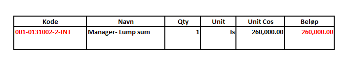

Hvordan kan jeg referere til budsjettkoden og navnet i kontraktsdokumentmaler?
Hvis du vil referere til en budsjettkode og et navn i dokumentmalen, bruker du denne formelen:
Dokumentmalformel for referanse til budsjettkode og navn

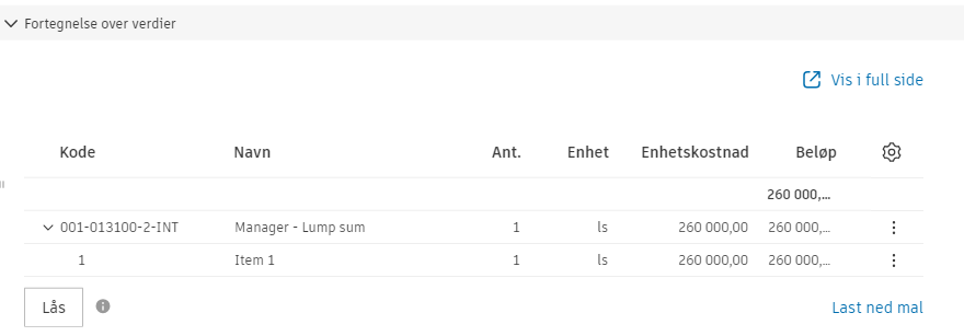

Når for eksempel verdiplanen for kontrakten ser slik ut:
Verdioversikt for kontrakt som viser budsjettkodestruktur
Den presenterte formelen genererer dette:
Genererte dokumentutdata som viser budsjettkode og navneformatering

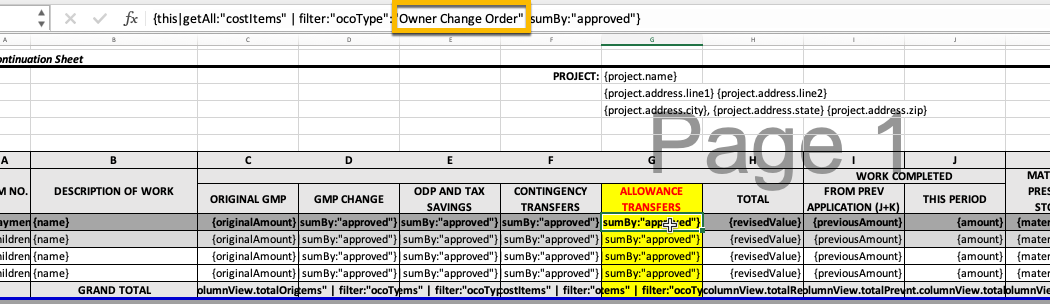

Hvordan bruke filterfunksjonalitet på dokumentgenerering?

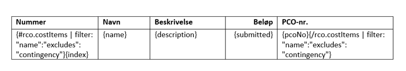

Du kan bruke filterfunksjonalitet på dokumentgenerering. Bruk variabelen {#payment.columnView.rootItems | filter:"name":"Risk Contingency"} hvis du for eksempel bare vil vise elementet uforutsette utgifter for risiko:
Dokumentmal som viser filterfunksjonalitet for elementer for uforutsette utgifter for risiko
Resultat:
Generert dokument som viser filtrerte resultater for uforutsette utgifter for risiko

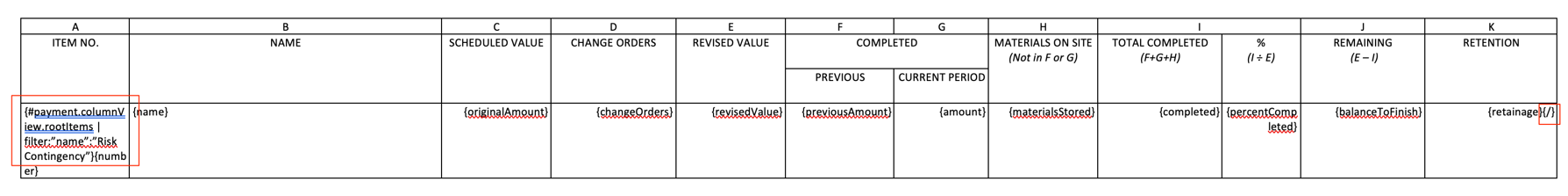

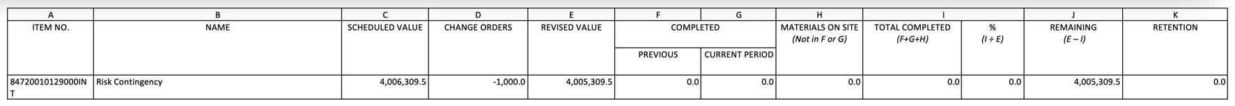

Hvordan kan jeg skjule uforutsette kostnader i genererte dokumenter?
Dokumentmal som viser innstillinger for synlighet for uforutsette utgifter
I situasjoner der administratorer ikke vil gjøre uforutsette kostnader synlige i det genererte dokumentet, kan du bruke filtre:
Filtrer konfigurasjon for å skjule uforutsette utgifter fra genererte dokumenter
Resultatet:
Generert dokument med skjulte uforutsette utgifter
