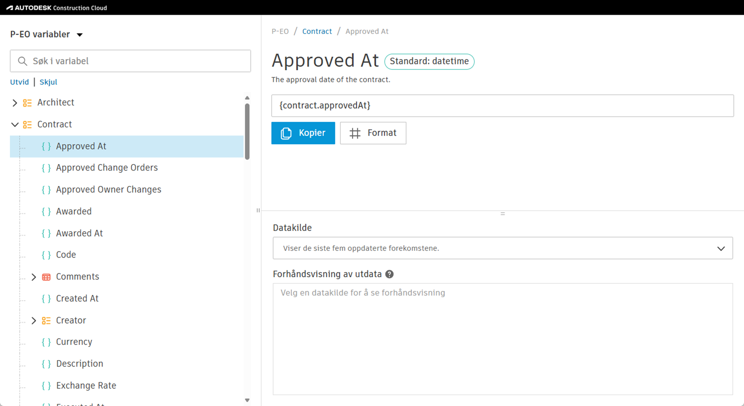

Variable Finder
Variable Finder er et verktøy utviklet for å forbedre din forståelse og styring av dataskjema. Det gir en visualisering av strukturen til variabler, noe som gjør det lettere for medlemmene å navigere og forstå datasett. Med søkefunksjonen kan medlemmene raskt finne spesifikke variabler og undersøke dataene sine for å verifisere funksjonalitet og modifikasjoner. I tillegg støtter Variable Finder avansert formatering og generering av matrisetabeller, noe som forenkler prosessen med å mestre dokumentmaler og redusere læringskurven for medlemmene.
Følg disse trinnene for å få tilgang til Variable Finder for dokumentmalinnstillinger:
  1. Gå til Innstillinger.
  2. Velg verktøyet du vil redigere malen for. For eksempel budsjett eller hovedkontrakt.
  3. Klikk på Rediger.
  4. Verktøyet for oppretting av maler åpnes. Her velger du Slå opp dokumentvariabler i øvre høyre hjørne.
  5. Etter å ha klikket åpnes ACC Cost Management Variable Finder i et popup-vindu.
Finder-områder
Variable Finder er delt inn i tre hovedområder: Treområde, Detaljområde og Forhåndsvisningsområde.
Treområde
Treområdet lar medlemmene navigere gjennom den variable strukturen. Medlemmer kan justere bredden på dette området ved å dra i håndtaket.
Detaljområde
Detaljområde gir spesifikk informasjon om den valgte variabelen.
Forhåndsvisningsområdet lar medlemmene se hvordan variabelen vil se ut med faktiske data.
