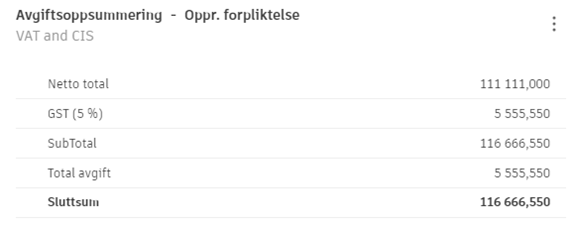

Avgiftsoppsummering
Ved hjelp av avgiftsvariablene {#taxes} og {/taxes} kan du generere en liste over avgiftsoppsummering. For eksempel, gitt følgende avgiftsoppsummering i Cost Management:
Du kan legge til følgende i et dokument i en tabell:

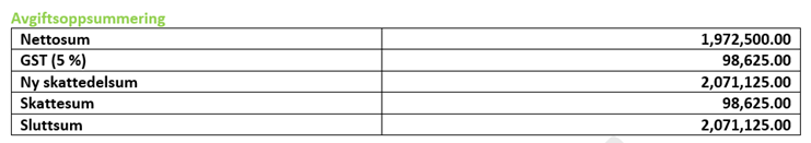

Avgiftsoppsummering i egendefinert oppsett
Du kan også legge til individuelle avgiftsdetaljer én om gangen. Tabellen viser tilgjengelige avgiftsvariabler.
