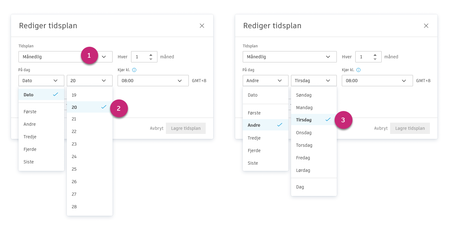

Planlegg øyeblikksbilder av budsjett
Konfigurer automatiske øyeblikksbilder for å registrere budsjettdata med jevne mellomrom. Du kan konfigurere frekvensen, dagen, klokkeslettet og varigheten som øyeblikksbilder skal tas for:
  1. Velg mellom ukentlige eller månedlige øyeblikksbilder.
  2. Angi ukedagen for ukentlige bilder. For månedlige tidsplaner forekommer øyeblikksbilder bare én gang per måned.
  3. For månedlige tidsplaner definerer du den bestemte forekomsten av dagen i måneden (for eksempel første, andre eller siste). Standardverdien er første. Hvis du for eksempel velger andre tirsdag, planlegges øyeblikksbildet for den andre tirsdagen i hver måned.
Innstilling for øyeblikksbilde av budsjett
Når du konfigurerer øyeblikksbilder, vil du motta et estimat av hvor mange øyeblikksbilder som vil bli generert innen den angitte tidsrammen.
Merk: Bare én tidsplan for øyeblikksbilde av budsjett kan være aktiv om gangen.
Hvis du vil slette en tidsplan, klikker du på Rediger tidsplan og velger deretter Fjern tidsplan.
Øyeblikksbilder er tilgjengelige i Budsjett-fanen, der du kan filtrere mellom manuelt og automatisk opprettede øyeblikksbilder. Finn ut mer om øyeblikksbilder av budsjett.

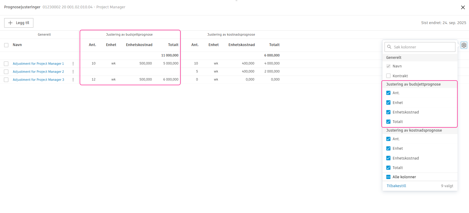

Budsjettprognose
Budsjettprognose lar deg forutsi både omsetning og kostnader, og gir innsyn i anslåtte gebyrer ved å beregne forskjellen mellom beregnet budsjettomsetning og beregnede kostnader. Dette gjør det mulig for hovedentreprenører å håndtere scenarioer der tidsrelaterte ressurser kan endres (f.eks. flere timer) uten å overskride den garanterte maksimumsprisen (GMP), noe som krever enten overføringer av endringsordrer eller interne budsjettoverføringer.
Slå på for å vise kolonner for budsjettprognose og tillate justeringer av budsjettprognose. Anbefales ved bruk av en kostnadsbasert hovedkontrakt.
Hvis veksleknappen er på:
Merk: Denne innstillingen kan ikke slås av når Prognose for sluttbudsjett er valgt som fordelingskurve i kontantstrøminnstillinger. Se Innstillinger for prognose for å finne ut mer.

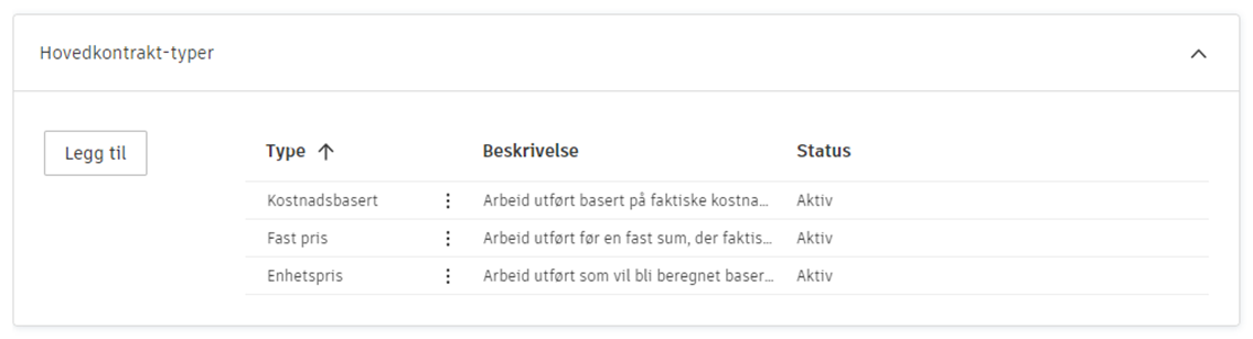

Hovedkontrakttyper
En hovedkontrakt er den primære kontraktsmessige avtalen som er inngått direkte, for eksempel mellom en byggherre og en hovedentreprenør. Når du oppretter en ny hovedkontrakt, kan du velge hovedkontrakttype fra de forhåndsdefinerte alternativene eller legge til en i innstillingene for å passe bedriftens behov.
Velg blant de presenterte alternativene:
Tips: Systemstandarder kan ikke slettes. Du kan deaktivere dem, slik at de ikke vises i brukergrensesnittet.
Hvis du vil legge til en hovedkontrakttype, klikker du på Legg til øverst til venstre i Hovedkontrakttyper.
Panel for innstillinger for hovedkontrakttyper som viser alternativer for kontrakttype

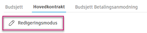

  1. Gå til Budsjett-fanen.
  2. Bytt til Hovedkontrakt-fanen.
  3. Gå inn i redigeringsmodus ved å klikke på Rediger-ikonet.
    Redigeringsgrensesnitt for hovedkontrakt
  4. Velg kontrakttype i Type-kolonnen.

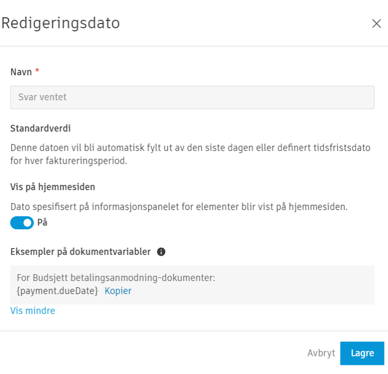

Datoer for hovedkontrakt og budsjettbetalingsanmodning
Du kan definere en standardverdi for datoer og velge at de skal vises på hjemmesiden. Dette vil hjelpe deg med å administrere tidsplanen i Cost Management. Du kan gjøre det ved å åpne Mer-menyen mer-menyknapp og klikke på Rediger.
Merk: Elementer uten Mer-menyen mer-menyknapp kan ikke vises på startsiden og kan ikke redigeres.
Hvis det er aktuelt, kan du velge standardverdien for datoen. Bruk Relativ dato-alternativet for tilfeller der en aktivitet er relativ til datoen for en annen aktivitet (f.eks. oppretting av en innkjøpsplan). Relativ dato-alternativet er bare tilgjengelig for redigerbare systemgenererte datoer og egendefinerte datoer.
Eksempler på tilgjengelige dokumentvariabler vises ved å klikke på Vis mer. Du kan bruke disse til å forberede dokumentmaler.
Dialogboksen Rediger datoer som viser datokonfigurasjonsalternativer og dokumentvariabler
Tips: Du kan opprette relative datoer for egendefinerte attributter og egendefinerte kolonner.
