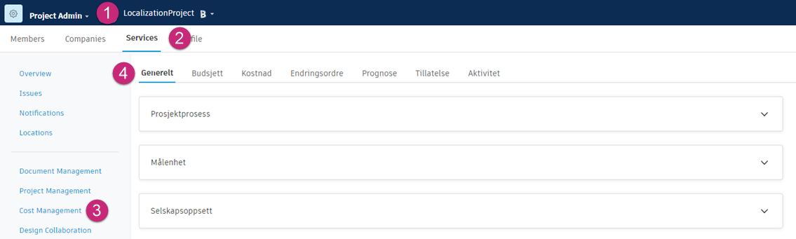

Gå til Innstillinger
  1. Klikk på modulvelgeren .
  2. Velg Tjenester-fanen.
  3. Velg Cost Management i venstre panel.
    Merknad: Hvis du angir Project Admin direkte fra Cost Management, starter du i denne stillingen.
  4. Den sekundære generelle fanen er valgt som standard.
Nå har du til tilgang til å se gjennom og justere informasjonen i underfanene i Tjenester:
