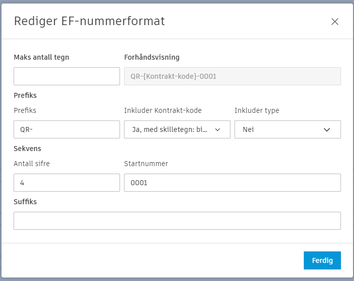

Nummerformat
Endre nummerformatet som genereres når du oppretter endringsordrer og kostnadselementer.
  1. Klikk på Modulvelger modulvelgerikonet menypilikonet modulikonet for Project Admin.
  2. Velg Tjenester-fanen.
  3. Velg Cost Management i venstre panel.
  4. Bytt til Endringsordre-fanen.
  5. Utvid Nummerformat-delen.
  6. Velg Mer-menyens Mer-menyikon for nummerformatet du vil definere.
Du kan definere:
Rediger dialogboks for EF-nummerformat som viser felt for maksimum tegn, prefikser, sifre, startnummer og suffikser

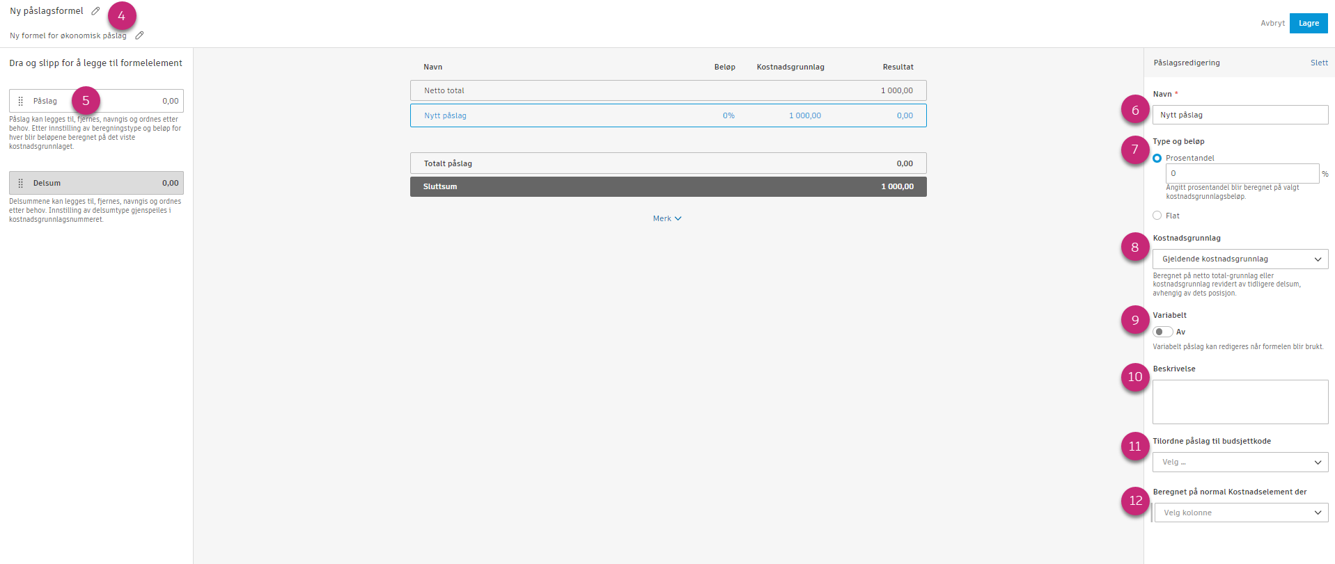

Formler for økonomiske påslag
Økonomiske påslag kan legges til for endringsordrer. Et eksempel på et økonomisk påslag er et tillegg som en obligasjon, uforutsette utgifter eller et gebyr. Disse økonomiske påslagene kan legges til endringsordren for innsending til eieren. Se artikkelen Potensiell endringsordre for å se et eksempel på hvordan du bruker et økonomisk påslag.
Før du kan bruke et økonomisk påslag, må en prosjektadministrator opprette den økonomiske påslagsformelen i fanen Endringsordre-innstillinger:
Opprette et økonomisk påslag for en endringsordre
Som prosjektadministrator må du opprette en økonomisk påslagsformel:
  5. Klikk på Legg til i Økonomisk påslagsformel-delen.
  6. Gi den nye formelen for økonomisk påslag et navn. Du kan også legge til en valgfri beskrivelse ved å klikke på blyantikonet.
  7. Klikk på Påslag fra venstre panel for å legge det til i formelen.
  8. I redigeringsprogrammet til høyre skriver du inn navnet på det nye påslaget.
  9. Velg påslagstype og beløp. Tilgjengelige alternativer inkluderer:
    • Prosent: Beregner påslagene som en prosentandel av kostnadsgrunnlaget.
    • Flat: Et fast beløp som brukes som totalsum for påslagene på P-EO-nivået.
  10. Velg kostnadsgrunnlag for påslaget. Kun tilgjengelig for prosentbaserte påslag.
    • Gjeldende kostnadsgrunnlag: Multipliserer prosenten og kostnaden.
    • Nettosum: Multipliserer netto totalbeløp.
    • Revidert kostnadsgrunnlag: Multipliserer den følgende delsummen og prosentandelen.
    • Delsum for foregående påslag: Er lik summen av alle foregående påslag over det valgte påslaget, unntatt nettosummen.
    • Totalsum: Multipliserer den beregnede totalsummen og prosentandelen.
    • Foregående total: Beregnes fra totalen av nettosummen og alle foregående påslag.
  11. Veksle om variabelen kan redigeres når formelen brukes.
  12. Gi en valgfri beskrivelse av påslaget.
  13. Som standard beregnes påslag på alle budsjettelementer. Klikk på rullegardinlisten Tilordne påslag til budsjettkode for at et påslag kun skal gjelde for en spesifikk budsjettkode.
  14. Klikk på Beregn basert på normal kostnadselement hvor for å velge en kolonne, en operator og en verdikombinasjon å bruke påslagene på. Som standard beregnes påslag på alle budsjettelementer.
Konfigurasjonsgrensesnitt for økonomisk påslagsformel som viser innstillinger for påslag, alternativer for kostnadsgrunnlag og formelbygger

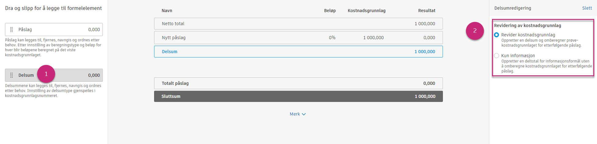

Slik legger du til en delsum til et økonomisk påslag:
  1. Klikk på Delsum fra panelet til venstre.
  2. Velg riktig revisjon av kostnadsgrunnlag. Tilgjengelige alternativer inkluderer reviderte kostnadsgrunnlag eller kun informasjon:
    • Reviderte kostnadsgrunnlag oppretter en delsum og omberegner prøvekostnadsgrunnlaget for etterfølgende påslag.
    • Kun informasjon oppretter bare en delsum for informasjonsformål, men beregner ikke kostnadsgrunnlaget for påfølgende påslag.
Innstillingsalternativer for delsum som viser alternativknappvalg for Revider kostnadsgrunnlag og Kun informasjon
Du kan legge til ytterligere påslag eller delsummer etter behov. Når alt er klart, klikker du på Lagre.

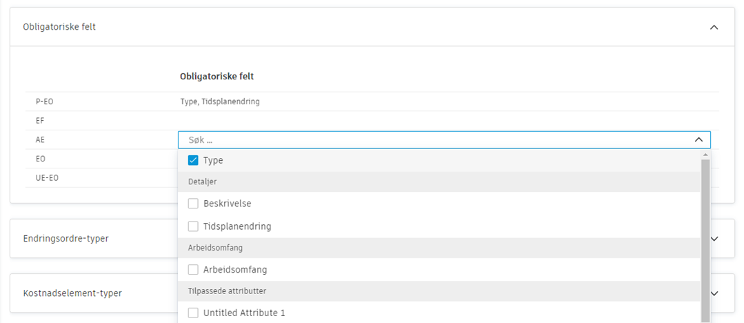

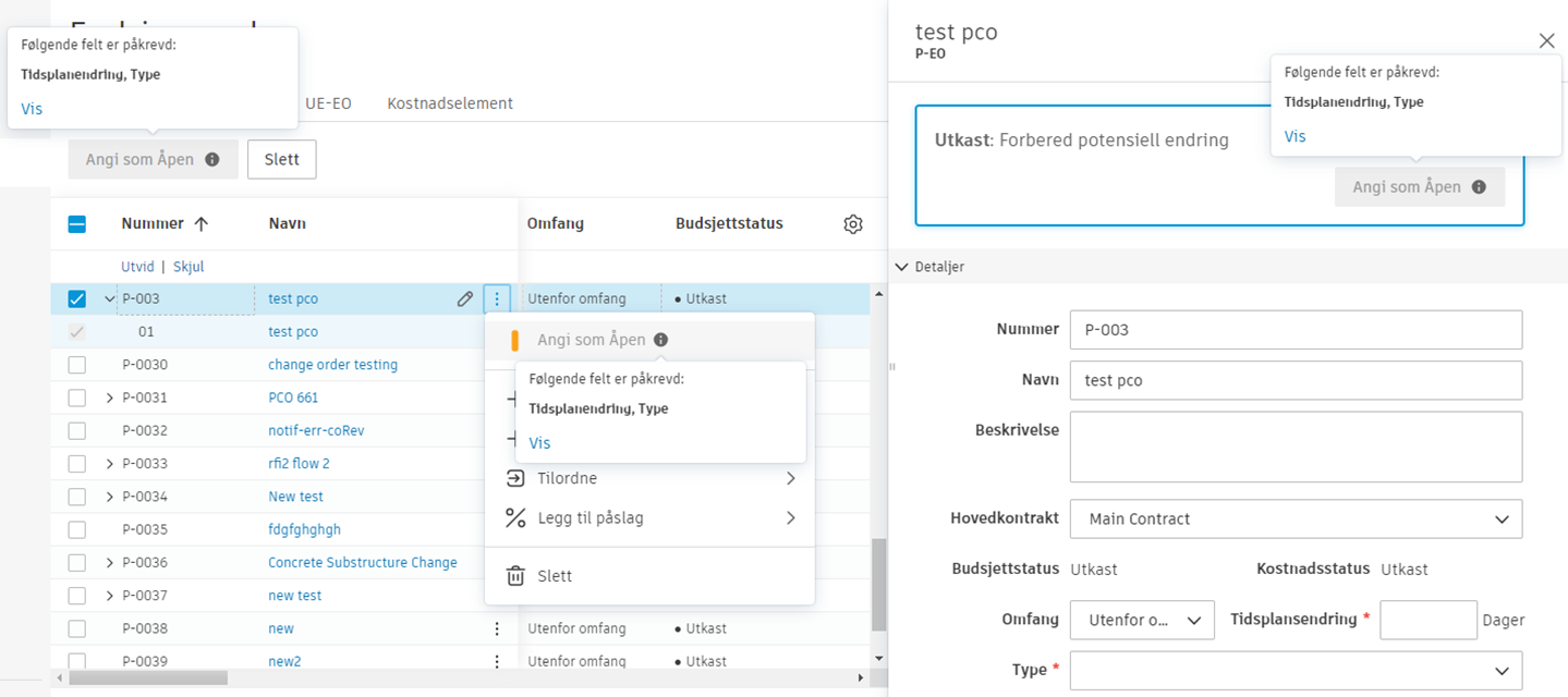

Obligatoriske felter for endringsordrer
Prosjektadministratorer kan definere en gruppe med felter etter behov. Denne innstillingen kan være nyttig når du arbeider med arbeidsflyt for endringsordrer for å hindre at viktig informasjon går tapt. Slik gjør du det:
  1. Åpne Tjenester, og deretter Cost Management fra venstre navigasjonsrute.
  2. Bytt til Endringsordre-fanen.
  3. Rull ned til Obligatoriske felter.
  4. Velg rullegardinlisten ved siden av endringsordren.
  5. Velg de obligatoriske feltene for endringsordrer. Egendefinerte attributter vises også på listen.
Obligatoriske felt for konfigurasjon av endringsordre som viser rullegardinvalg av obligatoriske felt
Obligatoriske felt gjelder for alle eksisterende forekomster og for de som skal opprettes i fremtiden.
Når du har konfigurert det og endret statusen til en endringsordre, merkes disse feltene som obligatoriske og må fylles ut for å fortsette med arbeidsflyten for endringsordrer Ved å klikke på Vis blir du omdirigert til de manglende dataene.

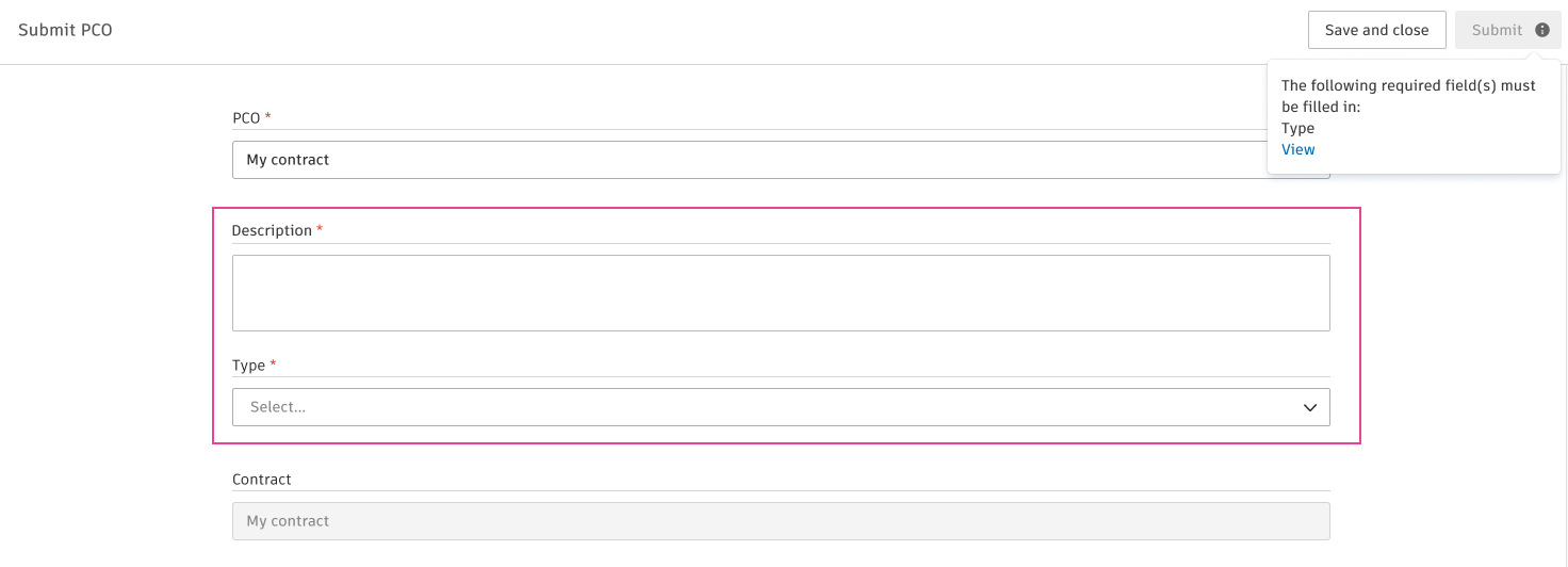

Valideringsmelding for påkrevde felt som viser manglende obligatoriske felt med Vis-knappen for å omdirigere til manglende data
Medlemmer med samarbeidstilgang ser også de obligatoriske feltene når de sender inn en tilbudsforespørsel (Request for Quotation). Se artikkelen Samarbeidsflyt for potensiell endringsordre for å finne ut hvordan du samarbeider med leverandører i Cost Management.
Påkrevde felt i samarbeidsarbeidsflyt som viser obligatorisk feltvalidering for innsending av leverandør-EF

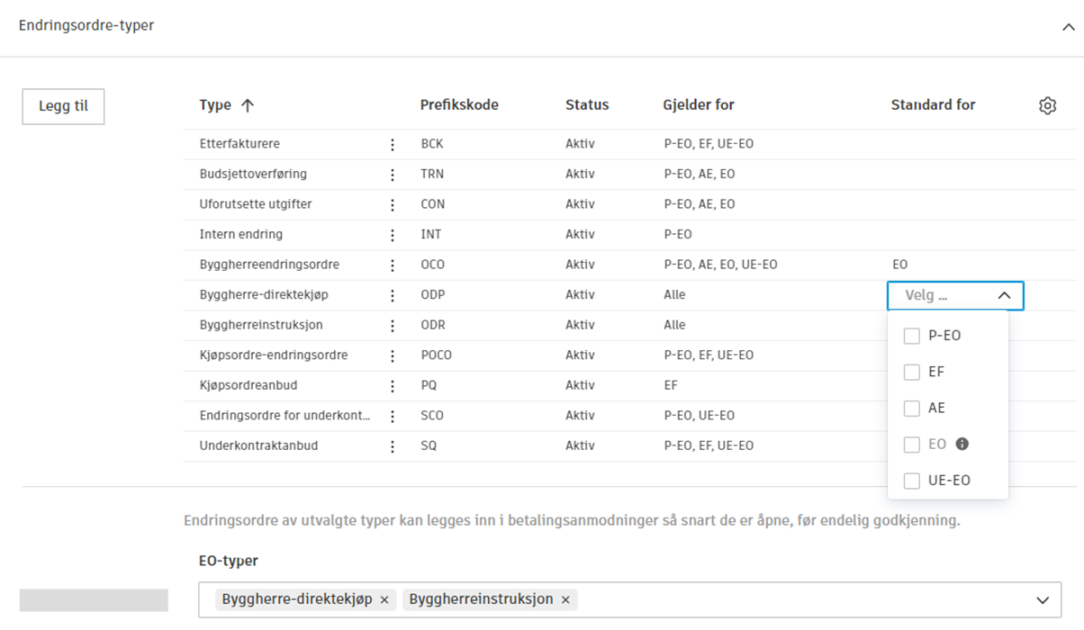

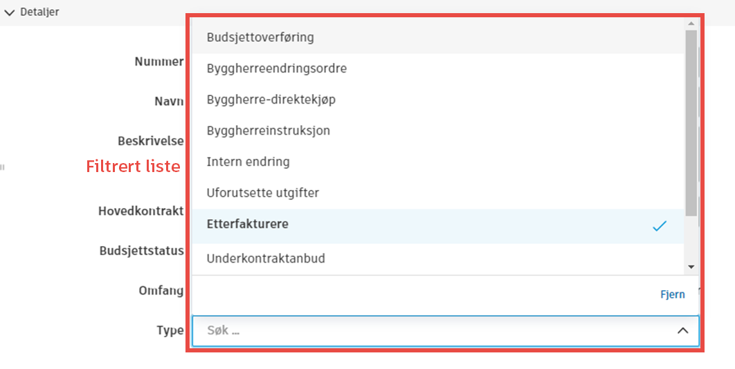

Endringsordretyper
Endringsordretyper kan brukes til å filtrere budsjett- og kontraktstabeller og være en del av endringsordrekodene dine. Du kan deaktivere standardtypene eller legge til dine egne.
Slik legger du til endringsordretyper:
  1. Velg Endringsordre-fanen i Tjenester.
  2. Utvid Endringsordretyper-delen.
  3. Klikk på Legg til.
  4. Skriv inn typenavnet.
  5. Angi en beskrivelse.
  6. Velg hvilken endringsordremodul en type gjelder for. Når du åpner endringsordrens underpanel, vises denne informasjonen i Type-feltet som et alternativ du kan velge for en bestemt endringsordre.
    Filtrert liste for endringsordretyper som viser typealternativer i rullegardinmenyen
  7. Velg om en bestemt endringsordretype skal være angitt som standardalternativ for en gitt endringsordre. Hvis en type er angitt som standard for en endringsordre, vil den fortsatt være valgt i delen Gjelder for.
    Standard konfigurasjon av endringsordretype som viser avmerkingsboksalternativer for innstilling av standardtyper
Velg Mer-menyen mer-menyikon for å deaktivere uønskede standardtyper.

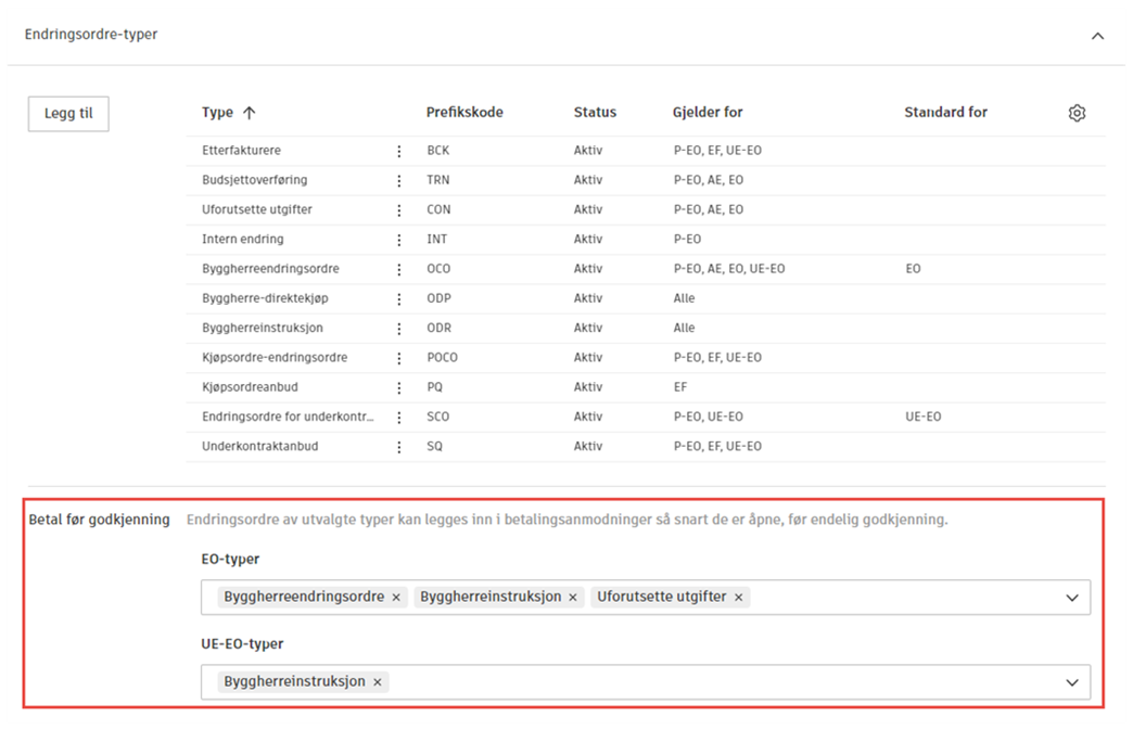

Endringsordrebetaling før godkjenning
Administratorer kan velge alle EO/UE-EO-endringsordretyper som skal legges til manuelt i budsjett- og kostnadsbetalingsanmodninger før disse ordrene godkjennes. Dette gjør at verdien av endringsordren kan redigeres mellom betalingsanmodninger.
Slik legger du til endringsordretyper som kan inkluderes i betalingsanmodninger når de minst har Åpen-status, før endelig godkjenning:
  3. Gå til Betal før godkjenning.
  4. Velg de ønskede EO- og UE-EO-typene fra rullegardinmenyen.
    Betal før godkjenning-innstillinger som viser rullegardinlister for valg av EO- og UE-EO-typer

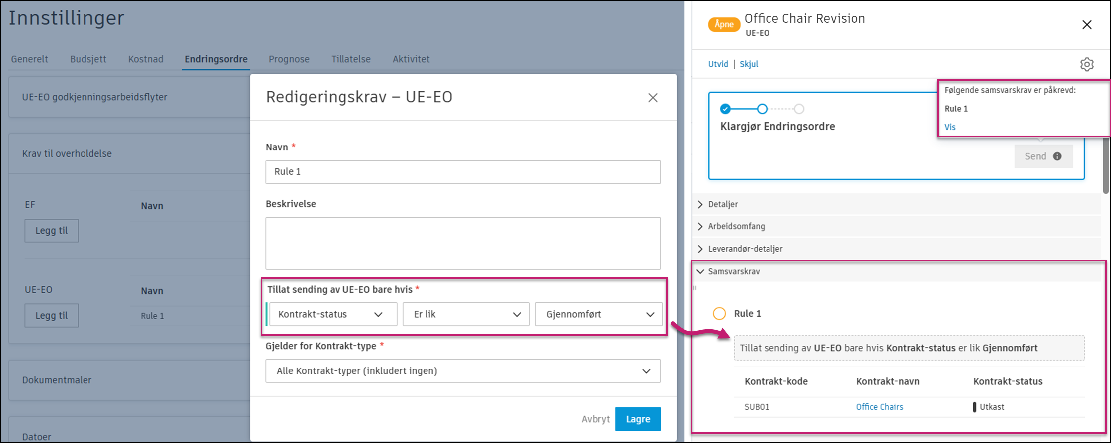

Samsvarskrav
Samsvarskrav sikrer at spesifikke dokumenter eller betingelser oppfylles før endringsordrer kan sendes inn eller behandles. Du kan konfigurere forskjellige samsvarskrav for tilbudsforespørsler (RFQ) og UE-EO-er (endringsordrer for leverandører) for å opprettholde prosjektets standarder og overholdelse av forskrifter.
Slik definerer du samsvarskrav for endringsordrer:
  1. Velg Tjenester.
  3. Klikk på rullegardinlisten for Samsvarskrav.
  4. Du kan legge til samsvarskrav ved å klikke Legg til ved siden av ønsket endringsordretype: Tilbudsforespørsel eller UE-EO. Etter å ha klikket på Legg til, åpnes det respektive kravvinduet.
  5. Legg til navnet på og beskrivelsen av kravet – disse vises i delen Samsvarskrav i panelet for endringsordredetaljer.
  6. I Krav for å sende inn tilbudsforespørsel eller Krav for å sende UE-EO er Krever et dokument et standardalternativ. Du kan velge det ekstra alternativet Krever utløpsdato for dokument. Se delen Sett opp utløpsdatoer for samsvarskrav i artikkelen Samsvarskrav hvis du vil ha mer informasjon.
Deretter, for Tilbudsforespørsel:
  1. Du kan velge hvilken kontrakttype samsvaret skal gjelde for.
  2. Hvis et samsvarskrav venter, kan prosjektadministratorer blokkere tilbudsforespørselshandlinger. Dette alternativet er nyttig når arbeidsprosessen krever obligatorisk dokumentinnsending før en tilbudsforespørsel eller PCO som tilbudsforespørsel kan sendes til gjennomgang eller godkjenning. Bare hovedentreprenøren eller medlem med full kontrolltillatelse kan overstyre disse samsvarsbetingelsene. Når den er konfigurert til Tillat tilbudsforespørselshandlinger, vil samsvaret være valgfritt.
Og for SCO:
  1. Sett en betingelse som samsvaret skal baseres på. Du kan for eksempel opprette en betingelse der du ikke kan opprette endringsordrer for leverandører med mindre kontrakten har statusen Utført.
  2. Du kan velge hvilken kontrakttype samsvaret skal gjelde for.
Klikk på Lagre når du er ferdig.
Når du har lagt til et samsvarskrav i Tjenester, ser du et varsel når samsvar ikke oppfylles i løpet av arbeidsflyten: Følgende samsvarskrav er ikke oppfylt følges av en liste over uoppfylte krav.
Varsel om samsvarskrav som viser melding om uoppfylte krav med liste over manglende samsvarselementer
Se artikkelen Samsvarskrav for å finne ut hvordan du arbeider med disse dokumenttypene.
