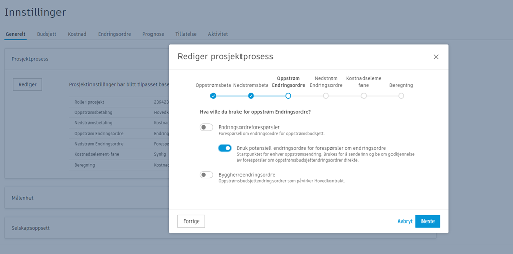

Prosjektprosess
Denne valgfrie innstillingen for prosjektprosess støtter en enkel konfigureringsprosess for ulike medlemmer. Basert på de valgte rolle- og prosjektpreferansene kan du konfigurere hvilke komponenter som skal vises i Cost Management og bruke riktige tillatelser.
Innstilling for prosjektprosess
Ved hjelp av innstillinger for prosjektprosess er alternativet for å aktivere en samarbeidsflyt for potensiell endringsordre, tilgjengelig. Hvis du vil ha mer informasjon om samarbeidsprosesser og deres innvirkning på PCO-er, kan du se artikkelen Felles samarbeidsprosess for potensiell endringsordre.
Eierrolleadferd med arbeidsprosess for kostnadsendring
Når den primære brukeren er tilordnet Eier-rollen i prosessinnstillingene for prosjektet, bruker systemet automatisk bestemte adferdsendringer for å optimalisere arbeidsprosessen for kostnadsendring:
Denne automatiske konfigurasjonen opprettholder riktig kostnadskontroll og arbeidsflytjustering når prosjekter styres fra eierens perspektiv. Hvis du vil ha mer informasjon om eierarbeidsflyter, kan du se artikkelen Samarbeid med andre i Cost Management.

Samarbeidsflyt for potensiell endringsordre (PCO)
Den valgfrie samarbeidsflyten for PCO-er lar deg:
Se artikkelen Samarbeidsflyt for potensiell endringsordre for å finne ut mer.
Merknad: Når «PCO som RFQ» er aktivert, kan én PCO bare knyttes til én kontrakt for at samarbeidstilgang skal fungere.
Viktig: PCO-samarbeidsflyten kan ikke aktiveres for prosjekter med eksisterende endringsordrer. Det kreves et abonnement på Autodesk Build for å delta i arbeidsflyten. Se Autodesk Build-priser for å finne ut mer.

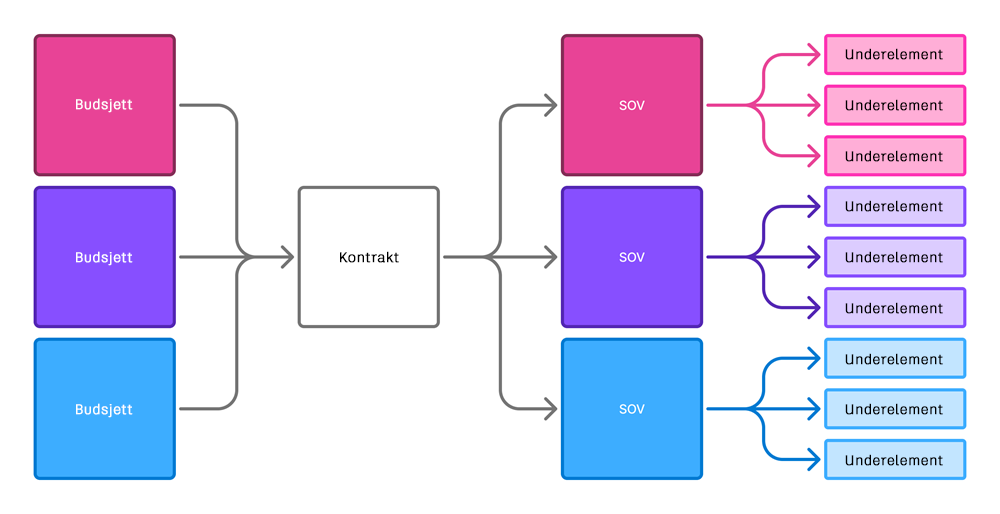

Budsjett- og kontraktfordeling
Medlemmer kan legge til flere budsjetter i én kontrakt som standard. Her er diagrammet som viser forholdet mellom budsjett- og kontraktfordelinger når dette alternativet er valgt:
Flere budsjetter til én kontrakt
Merknad:
For alle diagrammer som presenteres i denne delen av artikkelen:
  • Mørkere farger angir elementer som er direkte koblet til budsjettet.
  • Lysere farger representerer underelementer for de direkte koblede elementene.
  • Ingen bakgrunnsfarge betyr at det ikke er noe direkte forhold til budsjettet.

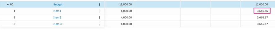

Når du velger Beregn på avrundede verdier for Valuta eller Nummer:
Eksempel på automatisert avrunding

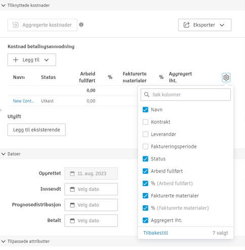

Endringen i innstillingen vises også i underpanelet i budsjettbetalingsanmodningen i delen Tilknyttede kostnader. Kolonnen Materialer lagret endres til Fakturerte materialer, og den nye %-kolonnen er lagt til. Du kan også se endringen i utgiftskategorien i Tilknyttede kostnader. Hvis de ikke er synlige, klikker du på Tannhjulikon-ikonet og velger de nødvendige kolonnene for å se nye kolonner her.
Tips: Du kan velge om Arbeid fullført og Fakturerte materialer skal aggregeres etter beløp eller %. Når kostnader aggregeres etter %, vil Arbeid fullført og Fakturerte materialer aggregeres etter %. Kolonnen Materialer lagret vil alltid bli aggregert etter beløp.

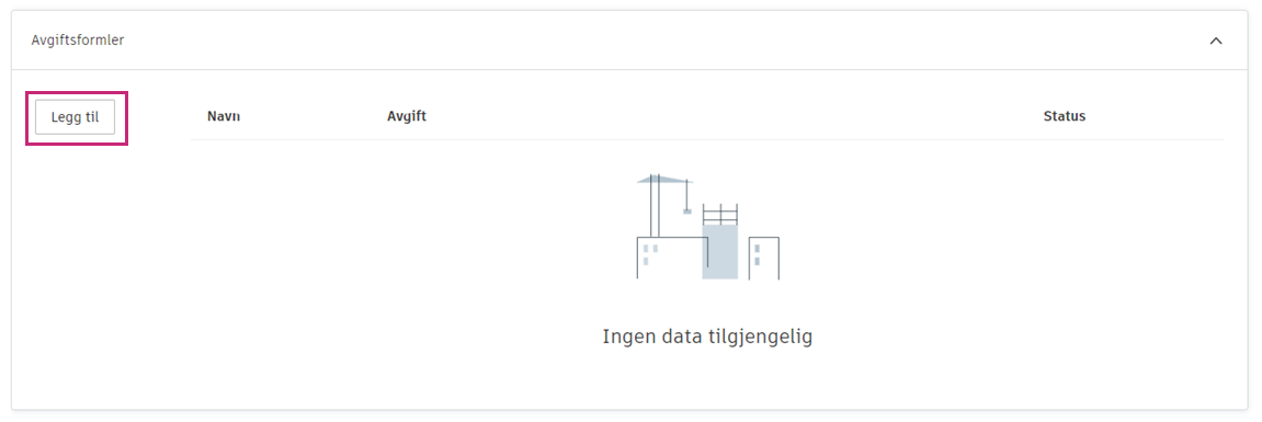

Bruk funksjonen for egendefinert avgiftsberegning til å beregne avgifter i alle kostnadsprosesser og vise avgifter i den genererte kostnadsdokumentasjonen for å overholde myndighetskrav. Prosjektadministratorer kan legge til avgiftsformler for å kontrollere hvordan avgifter legges til for hver kontrakt, betalingsanmodning og endringsordre. Alle eksisterende formler vil være tilgjengelige i listen.
Opprette en avgiftsformel
Slik oppretter du en avgiftsformel:
  1. Klikk på Modulvelger modulvelgerikon pilikon  alternativknapp for Project Admin.
  2. Gå til Tjenester og klikk på Cost Management.
  3. I Generelt-fanen klikker du på Avgiftsformler og deretter på Legg til.

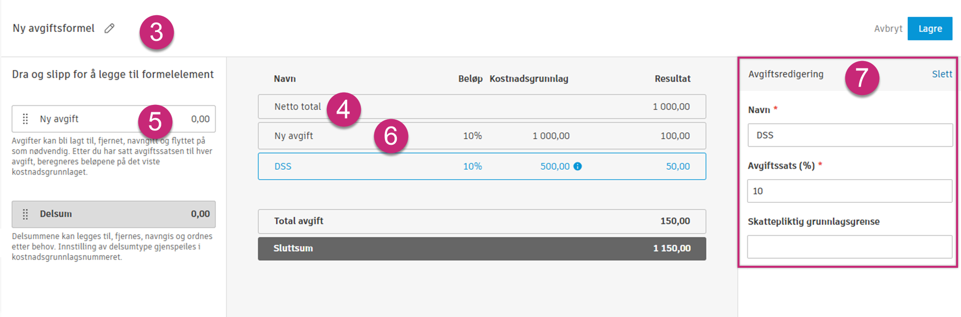

    Kostnadsinnstillinger for avgiftsformler
  4. Velg blyantikonet for å redigere formelnavnet.

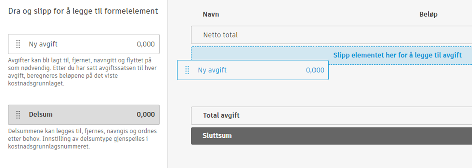

  5. Hvis du vil oppdatere standardverdien for total nettosum (1000,00) i panelet for den midterste forhåndsvisningen, klikker du Total nettosum.
  6. Dra en ny avgift inn i den midterste kolonnen for å legge til i formelen.
    Legg til ny avgift
  7. Klikk på nylig lagt til Ny avgift for å angi avgiftssatsen som en prosentandel. Avgiftssatsen kan være positiv eller negativ. Negative avgiftssats er nyttige for å forstå CIS-fradrag.
    Rediger ny avgift
    Viktig: Hvis avgifter i forskjellige avgiftsformler har samme navn, kombineres de til én enkelt avgift i avgiftssammendraget, uavhengig av avgiftssatsen.
  8. Fortsett å legge til flere avgifter etter behov for å bygge ut formelen. Når du legger til avgifter, beregnes totalsummen for avgifter basert på avgiftssatsen og nettosummen. Til sammen gir disse verdiene totalsummen. Avgifter kan legges til, fjernes, navngis og omorganiseres etter behov. Når du har angitt avgiftssatsen for hver, beregnes beløpene i kolonnen Kostnadsgrunnlag .
    Merknad: Du kan legge til en skattepliktig grunngrense. Denne grensen bestemmer det maksimale inntektsbeløpet som kan beskattes innen en bestemt periode.

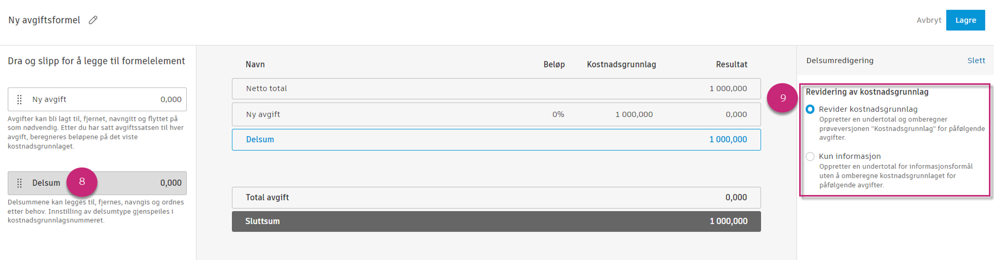

  9. Dra en ny delsum inn i den midterste kolonnen for å legge den til i formelen. Delsummen brukes til å støtte en avgift på avgift-bruksbasis.
  10. På høyre panel kan du velge mellom to alternativer:
    • Endre kostnadsgrunnlag for å beregne kostnadsgrunnlaget for etterfølgende avgifter på nytt.
    • Kun informasjon for å ha delsummen synlig for informasjonsformål uten å beregne kostnadsgrunnlaget for etterfølgende skatter på nytt.
    Ny delsum
    Merknad: Hvis det er flere avgifter over delsummen, viser delsummen både avgiftsdelsummen og delsummen.

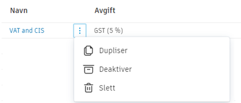

Når avgiftsformelen er opprettet, kan du bruke Mer-menyens vertikale Mer-menyikon til å endre formelen ved å:
Mer-meny for avgiftsformel
Merknad: Avgiftsformler som er brukt på elementer kan ikke redigeres, deaktiveres eller slettes.

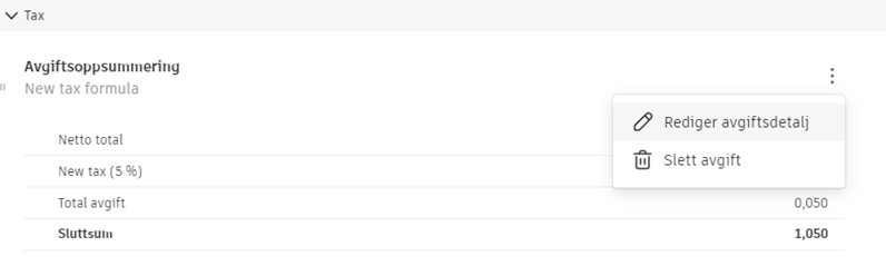

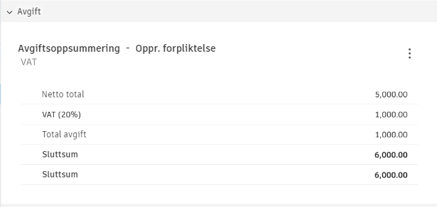

    Bruk Avgiftsdetaljer-panelet
    Den brukte avgiften er synlig i avgiftssammendraget for linjeelementet.
    Detaljer om avgiftsoppsummering
    Merknad: Det kan hende du ser en melding om at basisdataene ble endret. I så fall blir du bedt om å beregne den brukte avgiften på nytt. Flere ting kan føre til at du blir bedt om å beregne på nytt, avhengig av hvor avgiften legges til:

  5. Om nødvendig kan du bruke Mer-menyens vertikale Mer-menyikon og velge Rediger avgiftsinformasjon eller Slett avgift.
    Mer-meny for kostnadsavgift
    Ved å redigere avgiftsinformasjonen kan du slå på eller av spesifikke avgifter etter behov. Endringen oppdateres automatisk i tabellen Avgiftsoppsummering.
Merknad: Hvis kontraktstatusen er utført, låses avgiftsinformasjonen.

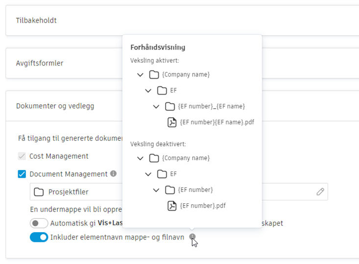

Dokumenter og vedlegg i Cost Management
Du kan velge å lagre dokumenter og vedlegg i både Cost Management og et angitt sted i Document Management.
Ved å velge alternativet Document Management blir dokumenter og vedlegg lagret i en undermappe opprettet for hvert selskap. Medlemmer må ha riktig tillatelse til den relaterte mappen for å generere dokumenter eller laste opp dokumenter i Cost Management.
Som prosjektadministrator kan du automatisk gi Opprett-tillatelse til det tilordnede selskapet.
I Dokumenter-delen kan du administrere mappetillatelser for selskapet ved å gå til undermenypanelet i kontrakten, hovedkontrakten, betalingsanmodninger og endringsordrer. Bare klikk på Administrer mappetillatelser for å åpne de relevante tillatelsene for dette selskapets mappe.
Du kan også inkludere eller utelate et elementnavn i mappe- og filnavnene.
Forkort dokumentnavnet

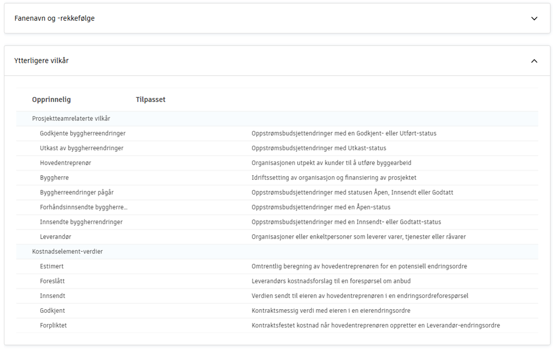

Ytterligere vilkår
Som byggherre eller hovedentreprenør kan du tilpasse følgende:
Tilpasning av animasjon for tilleggsvilkår
Skriv inn dine foretrukne vilkår i kolonnen Tilpasset. Disse vilkårene blir automatisk integrert og vises i relevante områder i hele Cost Management.
Skjermbilde av tilleggsvilkår
