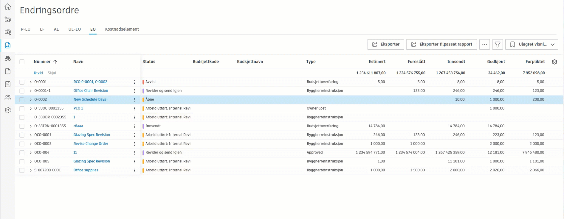

Oversikt over Endringsordre-faner
Fanene AE, EO og UE-EO fungerer alle på samme måte i Cost Management, med kun små forskjeller. Fanenavn kan tilpasses av prosjektadministratorer i settings.
Oversikt over faner for endringsordre

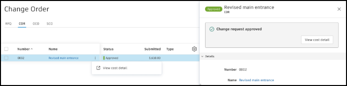

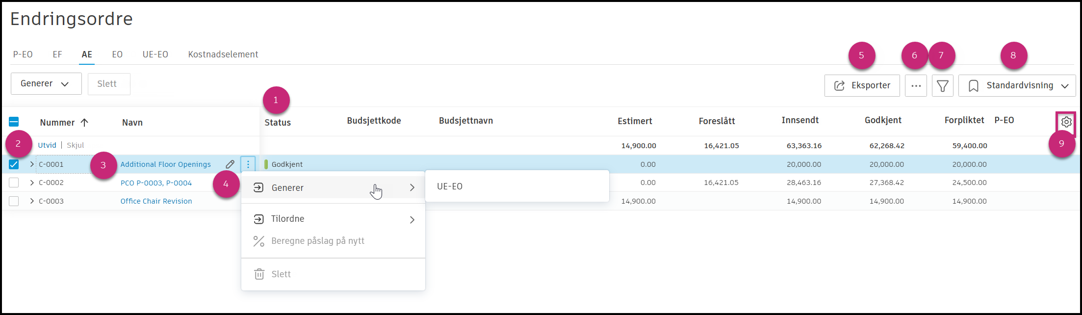

  1. Statusen for element oppdateres automatisk til Utkast etter at en endringsordre er generert fra en PCO. Se artikkelen Endre ordrestatuser for å finne ut mer om administrasjonsstatuser for endringsordrer.
  2. Merk av i avmerkingsboksen ved siden av én eller flere endringsordrer for å endre statusen, generere neste endringsordre eller slette en endringsordre.
  3. Velg elementnavnet for å åpne underpanelet. I underpanelet vises valgbare arbeidsflytbaserte handlinger for å veilede deg gjennom administrasjonsprosessen for endringsordrer.
    Arbeidsflythandlinger i endringsordrer
    For eksempel:
    • Når AE-statusen er Sendt inn, Angi som Godtatt og Angi som Avvist, vises knappene.
    • Ved å velge Angi som godtatt, endres statusfargen, og de neste alternativene er Angi som avvist, Generer og Gå tilbake til Innsendt.
    • Med statusen Godkjent, kan en EO eller en UE-EO genereres.
  4. Klikk på Mer-menyen Vertikalt mer-menyikon for å sett statusen til endringsordren, generere eller tilordne en endringsordre, legge til påslag eller beregne en på nytt, eller slette element.
  5. Klikk på Eksporter for å opprette en endringsordrerapport.
  6. Klikk på dette ikonet for å vise eller skjule endringsordrehierarkiet. Hvis du vil vite mer om hvordan du bruker hierarkivisningen til å navigere mellom relaterte endringsordrer, kan du se delen Navigere i endringsordrer med hierarkivisning.
  7. Klikk på Filter-ikonet for å filtrere og gruppere tabellen.
  8. Se de tilgjengelige forhåndsdefinerte visningene av tabellen, eller lagre gjeldende visning av tabellen.
  9. Velg tannhjulikonet for kolonne innstillinger ikonet for å redigere plasseringen og synligheten til kolonnene i tabellen.

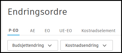

Du kan generere AE-er, EO-er eller UE-EO-er fra en potensiell endringsordre. Slik gjør du dette:
  1. Velg verktøyet Endringsordre i navigasjonsruten til venstre.
  2. Velg P-EO-fanen.
  3. Velg avmerkingsboksen for én eller flere potensielle endringsordre.
    Merknad: Hvis du ikke har opprettet en PCO ennå, kan du se artikkelen Potensielle endringsordrer for å få mer informasjon om hvordan du oppretter PCO-er.

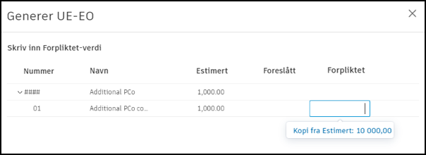

  4. Klikk på Budsjettendring eller Kostnadsendring, og velg endringsordretypen.
    Alternativer for budsjett- og kostnadsendringer
  5. Angi en forpliktet verdi om nødvendig. Du kan kopiere kostnadselementbeløp fra en annen kolonne.
    Kopier beløp for kostnadselement-knapp
    Tips: Du kan også bruke en kopieringsknapp på endringsordrenivå.
  6. Klikk på Generer.

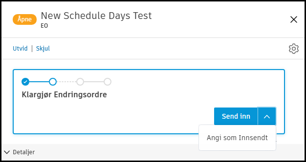

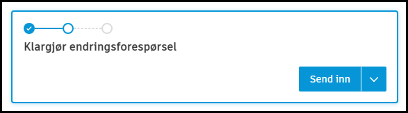

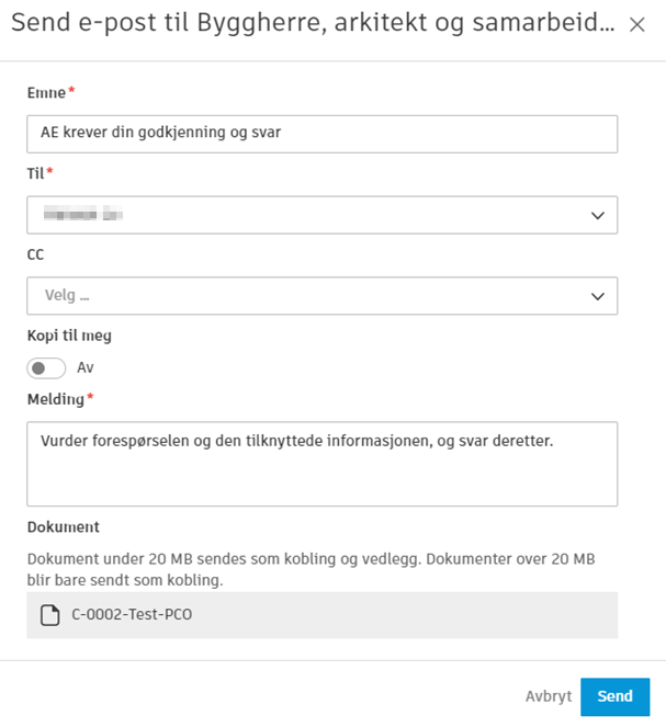

Send en endringsordre
Den genererte endringsordren vises i den aktuelle fanen. Bytt til den relevante fanen og finn den nylig opprettede endringsordren. Forbered en endringsforespørsel. Slik gjør du dette:
  1. Klikk på det aktuelle endringsordreelementet. Detaljpanelet åpnes.
  2. Angi statusen som Åpen.
  3. Angi et arbeidsomfang om nødvendig. Fyll for eksempel ut informasjon i delen Eier- eller leverandørdetaljer, og legg til en forfallsdato for svar ventet.
  4. Opprett en dokumentpakke i Dokumenter-delen og legg til flere vedlegg etter behov.
  5. Når endringsordren er klar til å sendes, klikker du på Send inn.
    Klargjør eksempel på endringsforespørsel
  6. Sjekk informasjonen i popup-vinduet. Du kan endre denne informasjonen ved å lukke dette vinduet og gå tilbake til detaljpanelet i endringsordren.
    Send e-post til byggherre eksempel
    Tips: Eierens kontakt fra den P-EO undermenyen er standardmottakeren. Du kan endre eierens kontakt i innstillingen Bedriftsoppsett.
  7. Klikk på Send.

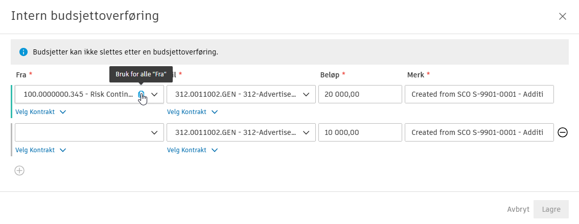

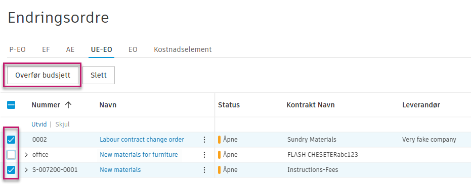

Opprett en budsjettoverføring fra UE-EO
Prosjektadministratorer og medlemmer med både Budsjett- og UE-EO-tillatelser for full kontroll kan opprette interne budsjettoverføringer direkte fra UE-EO-er. Dette er nyttig når du trenger å flytte penger fra ett budsjettelement til et annet for å betale for leverandørendringsordrer uten at det kreves ekstra godkjenninger.
Slik oppretter du en budsjettoverføring fra en UE-EO:
  1. Gå til endringsordre verktøy og velg fanen UEE-EO.
  2. Du kan opprette en budsjettoverføring på flere måter:
    • Fra en underentreprenørs endringsordre: Klikk på Mer-menyen Vertikalt mer-menyikon ved siden av underentreprenørens endringsordre og velg Overfør budsjett.
    • Fra en kostnads element: Åpne underentreprenørs endringsordre, finn kostnaden element, klikk på Mer-menyen Vertikalt mer-menyikon, og velg Overfør budsjett.
    • Fra flere elementer: Velg flere UE-EO-er eller kostnadselementer, og klikk deretter på Overfør budsjett i batchhandlingene.
      Eksempel på batchoverfør budsjett
  3. Deretter, i intern budsjettoverføring:
    • Hver valgte kostnad element med en Forpliktetverdi som ikke er null, oppretter én overføringslinje.
    • For positive Forpliktet-verdier (penger tildelt) bruker systemet automatisk kostnadselementets koblede budsjettet i feltet Til.
    • For negative Forpliktet-verdier (penger fjernet) bruker systemet automatisk kostnadselementets koblede budsjettet i feltet Fra.
    • Beløp blir automatisk satt til absoluttverdien av Forpliktet-beløpet.
    • En merknad legges automatisk til som refererer til kildekostnadselementet.
  4. Klikk på Legg til-ikon for å legge til flere overføringer, også de som ikke er knyttet til kostnadselementene. Disse overføringene er atskilt i tabellen.
  5. Klikk på Slett-ikon for å slette en overføring fra listen.
  6. Du kan bruke knappene Kopier til alle "Fra" eller Kopier til alle "Til" for raskt å fylle ut alle overføringslinjer med samme budsjett.
    Eksempel på Kopier til alle "Fra"-knapp
  7. Klikk på Lagre for å opprette én eller flere interne budsjettoverføringer.
Du mottar bekreftelse på at budsjettoverføringen ble fullført.

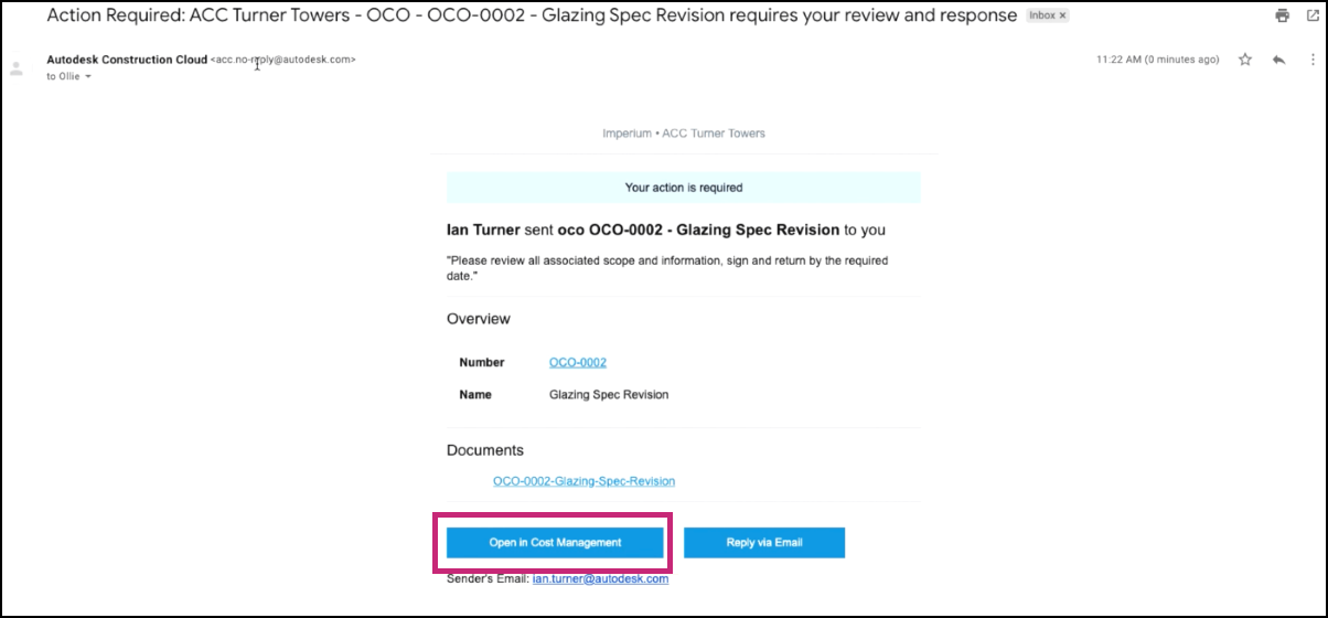

Motta og svare på e-post om Byggherreendringsordre
I arbeidsflyten for endringsordren varsler en e-postmelding en eier om endringsordren for godkjenning, hvis vedkommende har samarbeidstillatelse for endringsordrer.
Som en eier:
  1. Åpne den mottatte e-posten og velg Åpne i Cost Management. Når Cost Management åpnes, vil bare informasjonen knyttet til eieren være synlig.
    Eksempel på e-post for byggherreendringsordre

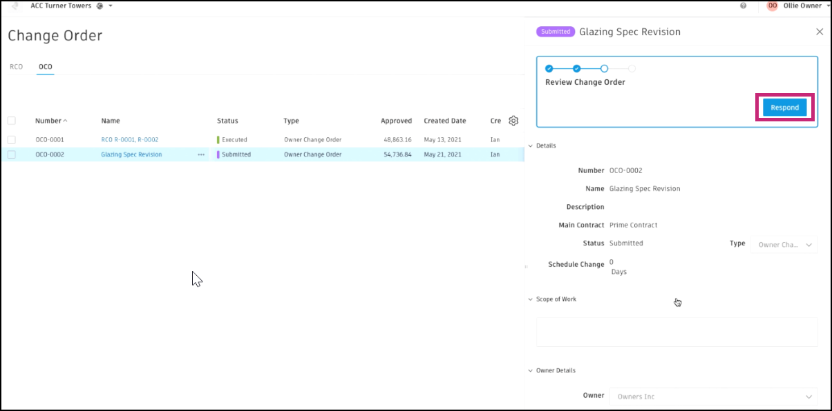

  2. Klikk på navnet til endringsordren for å åpne underpanelet for detaljer.
  3. Bla for å se gjennom detaljene, inkludert eventuelle dokumenter. Når samarbeidstilgangen er tilordnet til en eier, kan du gå gjennom, godta, avvise eller be om en revidering.
  4. Velg Svar på arbeidsflytlinjen.
    Eksempel på arbeidsflyt for eierrespons

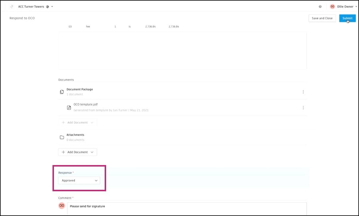

  5. Se gjennom arbeidsomfanget og vedlagte dokumenter. Hvis du vil legge til vedlegg, velger du Legg til dokument.
  6. Svar ved å klikke på rullegardinlisten i Svar-delen og velge Godkjent, Revider og Send inn på nytt eller Avvist.
    Eksempel på alternativer for eierrespons
  7. Inkluder en kommentar før du trykker på Send inn.
Når den er sendt inn, vil en hovedentreprenør bli varslet.
