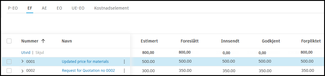

Kostnadselementer inkluderer fem verdier:
Estimert: For ett PCO anslår en hovedentreprenør verdien
Foreslått: GC ber leverandøren om å gi estimeringen av kostnaden element av en EF (Request For Quotation) og registrerer estimatet i den foreslåtte verdien.
Innsendt: Kostnaden element-verdien vises i Innsendt-kolonnen når en GC sender inn AE (endringsordreforespørsel) for gjennomgang av en eier.
Godkjent: Etter en byggherres første gjennomgang kombinerer en AE til flere AE-er til én EO (Byggherreendringsordre) og signerer det juridiske endringsordredokumentet med eieren. EO-verdien registreres som Godkjent.
Forpliktet: Etter at EO-en eller COR er godkjent, signerer en GC en SCO (Subcontractor Change Order) med leverandøren. Verdien registreres som Forpliktet.

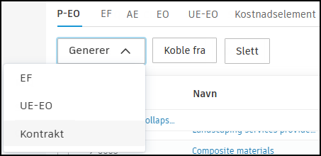

Slik genererer du en kontrakt fra et kostnadselement:
Klikk på verktøyet Endringsordre i navigasjonsruten til venstre.
Bytt til P-EO-fanen.
Klikk på avmerkingsboksen til venstre for et kostnadselement i en P-EO.
Klikk på Generer og deretter på Kontrakt.
Tips: Du kan også klikke på Mer-menyen til høyre for en kostnads element. Velg Generer og deretter Kontrakt.
