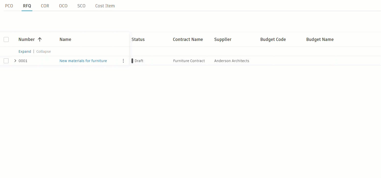

Oversikt over EF-fanen
Kategorien Forespørsel om anbud (EF) er i endringsordreverktøyet i Cost Management. Fanenavn kan tilpasses av prosjektadministratorer i settings.

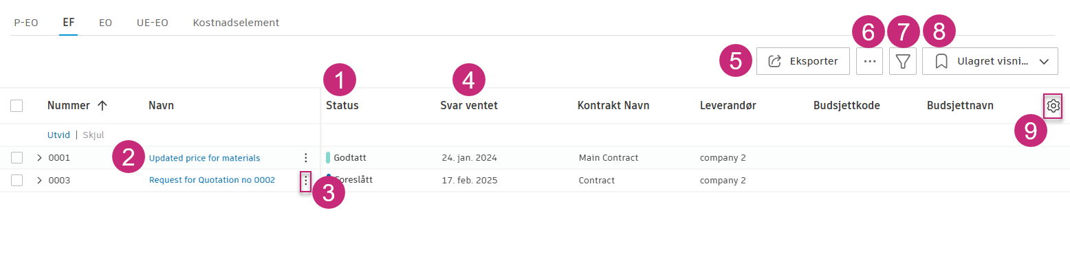

Oversikt over EFsfanen
  1. Elementets status oppdateres automatisk til Utkast etter at en EF er generert fra en P-EO.
  2. Velg elementnavnet for å åpne underpanelet. Redigering av EF-en kan gjøres i underpanelet. I underpanelet vises valgbare arbeidsflytbaserte handlinger for å veilede deg gjennom administrasjonsprosessen for endringsordrer.
    Arbeidsflythandlinger for EF
    For eksempel:
    • Når statusen til EF-en er Åpen, vises knappen Be om EF. Merk at en leverandør må være oppført i Leverandørdetaljer-delen.
    • Når EF-en er sendt, vises de neste alternativene: Angi som Foreslått eller Avvis osv.
    • Når det er Godkjent, velger du UE-EO for å generere en leverandørendringsordre.
  3. Klikk på Mer-menyen menyikon for vertikal mer for å generere endringsordrer, sett statusen til EFen eller slette element.
  4. Svar ventet-kolonnen fylles ut når en dato legges til i Dato-delen i underpanelet.
  5. Klikk på Eksporter for å opprette en rapport for en EF.
  6. Klikk på dette ikonet for å vise eller skjule endringsordrehierarkiet. Hvis du vil vite mer om hvordan du bruker hierarkivisningen til å navigere mellom relaterte endringsordrer, kan du se delen Navigere i endringsordrer med hierarkivisning.
  7. Klikk på Filter-ikonet for å filtrere og gruppere tabellen.
  8. Se de tilgjengelige forhåndsdefinerte visningene av tabellen, eller lagre gjeldende visning av tabellen.
  9. Velg ikonet for Tannhjulikon for innstillinger for å redigere plasseringen og synligheten til kolonnene i tabellen.
    Tips: Ved å aktivere en vedleggskolonne kan du umiddelbart se antallet vedlegg for hver EF, uten at du trenger å klikke hver enkelt for seg.

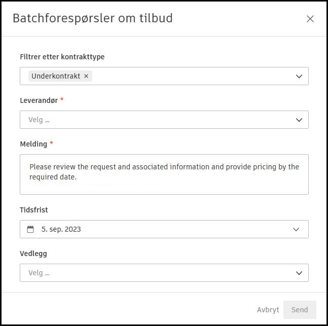

Batchforespørsler om tilbud
I tillegg til å generere en individuell EF kan du sende batchforespørsler om tilbud fra en P-EO. Et batchforespørsel om tilbud kan brukes når en endring oppstår, og det er uklart hvem som kan bli berørt av denne endringen. For å redusere risikoen for å glemme noen kan en masseforespørsel sendes til alle leverandører for å se om de er berørt eller ikke og holde oversikt over svaret.
Slik oppretter du en batchoppretting:

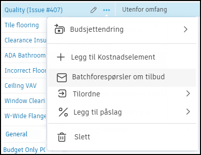

  1. Klikk på verktøyet Endringsordre
  2. Klikk på P-EO-fanen.
  3. Klikk på Mer-menyen Vertikalt mer-menyikon for en P-EO og velg Batchforespørsel om tilbud.
    Alternativ for batchforespørsler om tilbud
  4. Du kan legge til et filter for kontrakttype i det nylig åpnede vinduet.
  5. Velg én eller flere leverandører.
  6. Skriv en melding som skal inkluderes med forespørselen.
  7. Velg en forfallsdato.
  8. Velg vedlegg som skal inkluderes, etter behov.
  9. Klikk på Send.
    Vindu for batchforespørsler om tilbud
Plassholder for kostnadselement genereres for hver leverandør og vises i parentes. Leverandører kan svare med å si Ingen innvirkning eller foreslå et tilbud.
Plassholder for kostnadselementer
Plassholder for kostnadselementer konverteres til vanlige kostnadselementer når et tilbud foreslås.

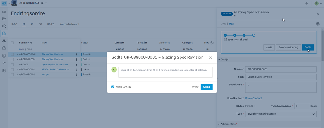

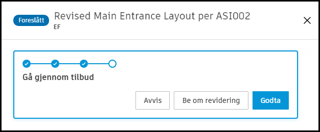

Når det er sendt inn, vil systemet varsle en hovedentreprenør via e-post. De kan se gjennom alle EFstilbud i P-EO-visningen ved å velge hver kostnad element og se på vedlegget. Deretter kan de enten godta det eller be om en revidering.
Eksempel på svar fra leverandør
Tips: Når en underleverandør velger Ingen kostnadsinnvirkning, lukkes EFen uten kostnadselementer. Hovedentreprenøren kan imidlertid åpne den på nytt ved å klikke på Åpne på nytt og foreslå tilbud på Mer-menyen Vertikalt mer-menyikon. Denne handlingen oppretter en kostnadsvare med verdien 0 og setter EF-ens status til Foreslått.
Når en revisjon er nødvendig, fortsetter prosessen som beskrevet når den er sendt tilbake til en leverandør. Om nødvendig kan et formelt tilbud legges ved av en leverandør når de svarer. Når det er godtatt av en hovedentreprenør, vil systemet varsle en leverandør via e-post.
