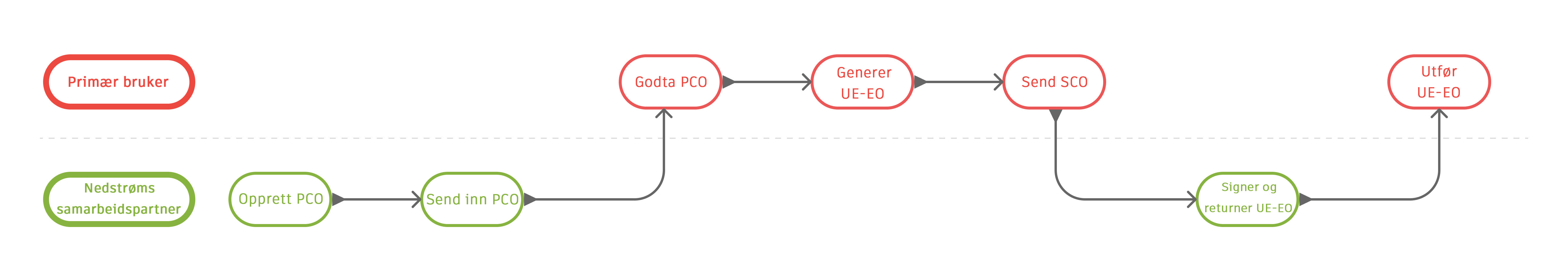

Nedstrøms samarbeidsarbeidsflytdiagram som viser prosessflyten mellom leverandører og hovedentreprenører

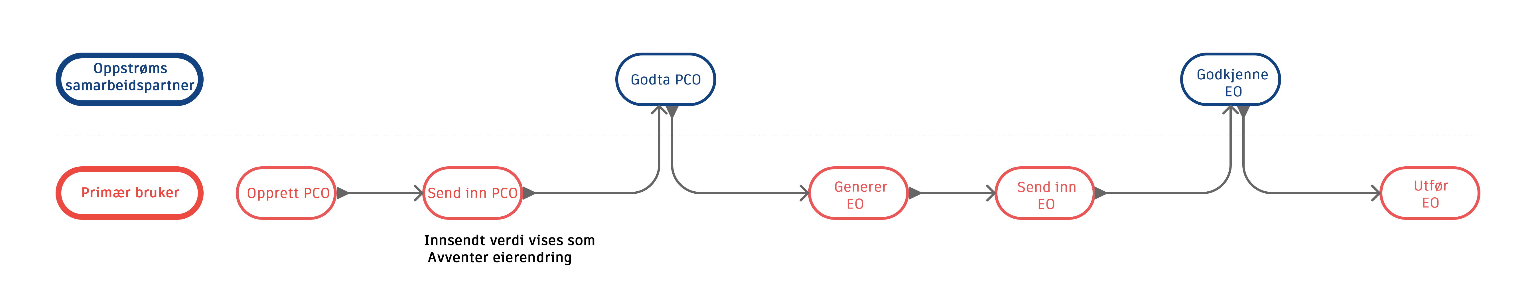

Samarbeid med oppstrøms samarbeidspartnere på:
Oppstrøms arbeidsflytdiagram for samarbeid som viser prosessflyten mellom entreprenører og byggherrer

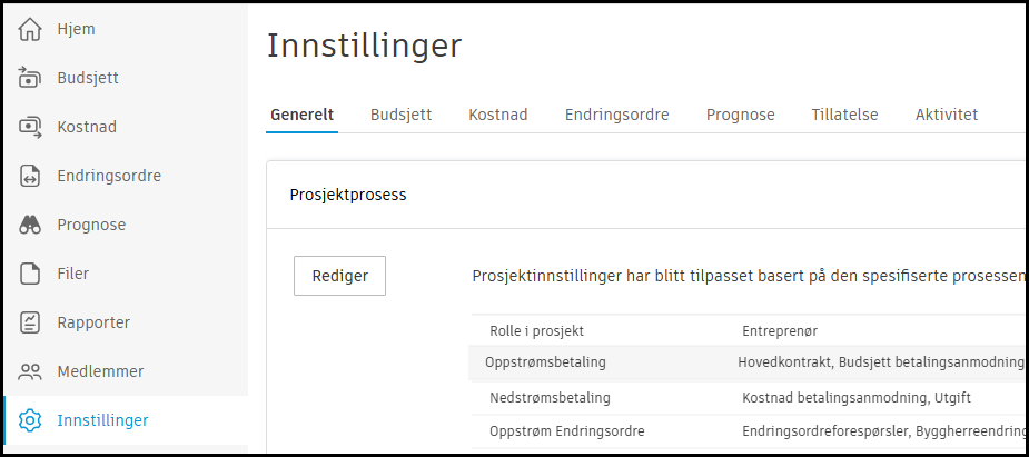

  1. Velg Innstillinger-verktøyet i navigasjonsruten til venstre.
  2. Bytt til fanen Generelt.
  3. Velg rullegardinlisten Prosjektprosess.
    Rullegardinliste for innstillinger for prosjektprosess for nedstrøms arbeidsflytkonfigurasjon
  4. Klikk på Rediger.
  5. Gå til Nedstrøms endringsordre-delen ved å klikke på Neste.
  6. Deaktiver alternativet Tilbudsforespørsel. Aktiver deretter alternativet Bruk potensiell endringsordre for å forespørre anbud.
    Nedstrøms endringsordredel som viser PCO som EF aktivert
  7. Klikk Neste til du kan klikke på Lagre.

Når prosjektprosessen og tillatelsene er angitt, kan leverandører som samarbeidspartnere samarbeide med hovedentreprenører på nedstrøms P-EO-samarbeidsflyter.
Når du vil opprette en P-EO som leverandør:

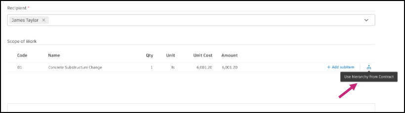

    • Standard mottaker av P-EO er en hovedleverandør. Velg flere mottakere av en e-postkopi til en hovedentreprenør, om nødvendig. Lær mer om selskapsoppsett.
    Tips: Hvis du vil se fordelingen av kostnadselementer, bruker du knappen for kontrakthierarki.
    Knappgrensesnitt for kontrakthierarki som viser oversikt over kostnadselementer

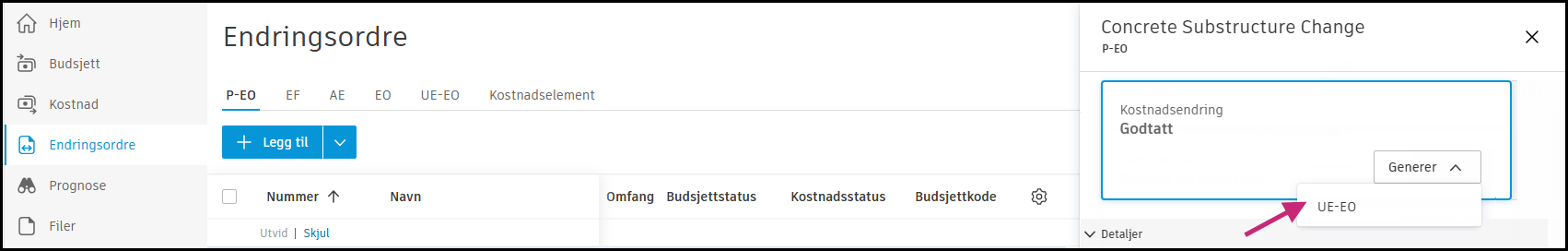

Som hovedentreprenør kan du nå generere en underentreprenør endringsordre (UE-EO) for å fortsette med endringsordrearbeidsflyten. Hvis du vil lære mer om hvordan du oppretter endringsordrer, kan du se artikkelen Endringsordreforespørsler.
Generer SCO-knapp og grensesnitt for å opprette endringsordrer for underleverandør

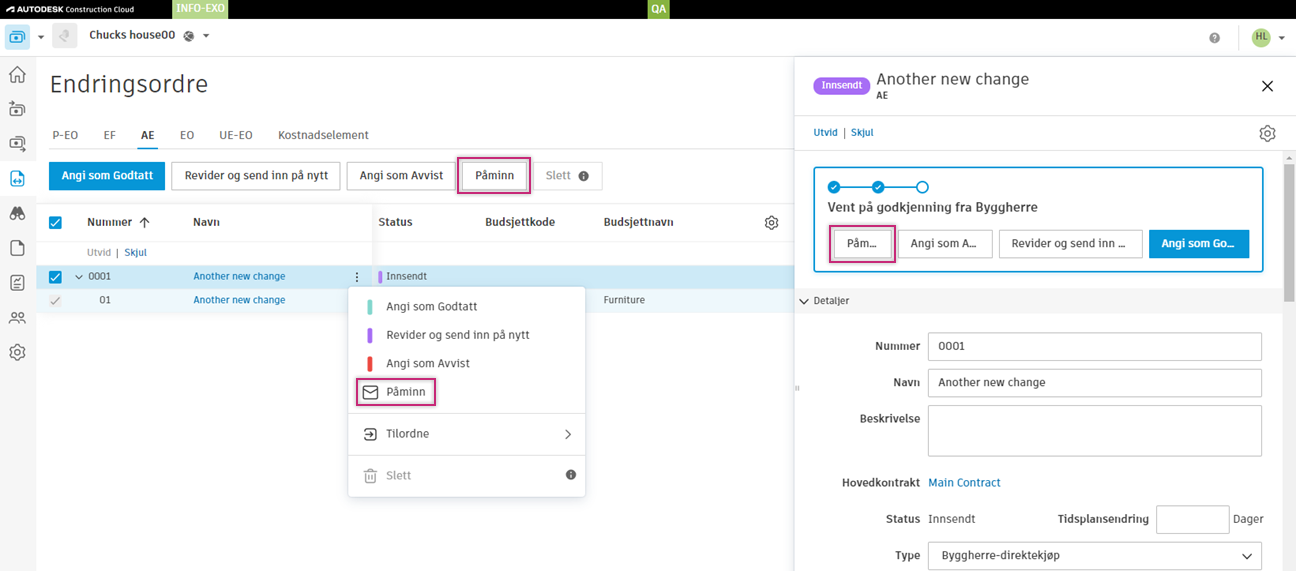

Tips: Administratorer kan sende en påminnelse til leverandøren eller byggherren for å informere dem om at et svar ventes.
Dette gjør du ved å klikke på Påminn. Dette alternativet er tilgjengelig når:

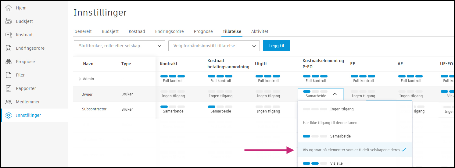

Konfigurere tillatelser for oppstrøms P-EO-samarbeid
Den oppstrøms P-EO-samarbeidsflyten ber om visse tillatelser. Slik gjør du det:
  2. Bytt til Tillatelse-fanen .
  3. Velg tillatelsen Samarbeid om oppstrøms endring for eierrollen.
    Tillatelsesinnstillinger som viser Samarbeid om oppstrøm Endre tillatelse for eierrolle
Arbeide med oppstrøms P-EO-samarbeidsflyt
Når prosjektprosessen og tillatelsene er angitt, kan du arbeide med oppstrøms P-EOsamarbeidsflyt som en entreprenør (for å arbeide med hovedentreprenør) eller en hovedentreprenør (for å arbeide med eieren).

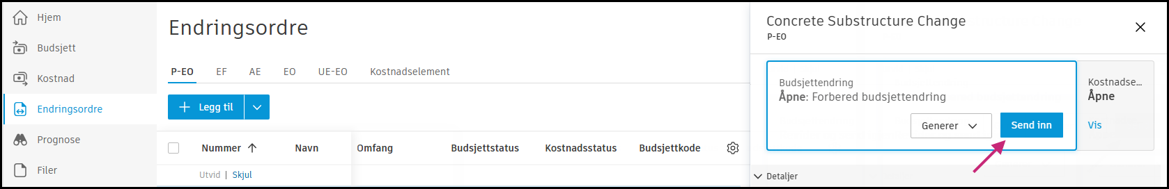

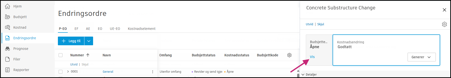

  3. Klikk på Generer i Kostnadsendring-vinduet. Velg EF.
  4. Send en EF til en hovedentreprenør/eier og andre mottakere, om nødvendig. Hovedentreprenør-/eierkontakten fra P-EO-undermenyen er standardmottakeren av en e-post. Du kan endre selskapsoppsett i Innstillinger-verktøyet. Når en hovedentreprenør/eier mottar en foreslått pris, kan de behandle og godkjenne den. I Kostnadsendring-vinduet får en EF statusen Godkjent.
    Vindu for kostnadsendring som viser EF med godtatt status
  5. Klikk på Send inn i Budsjettendring-vinduet. Popup-vinduet åpnes.
    Vindu for innsending av budsjettendring for å angi innsendte verdier
  6. Skriv inn den innsendte verdien i popup-vinduet, og klikk deretter på Send inn.
  7. Skriv en e-postmelding til en eier, og klikk deretter på Send. I Budsjettendring-vinduet endres statusen til Innsendt.

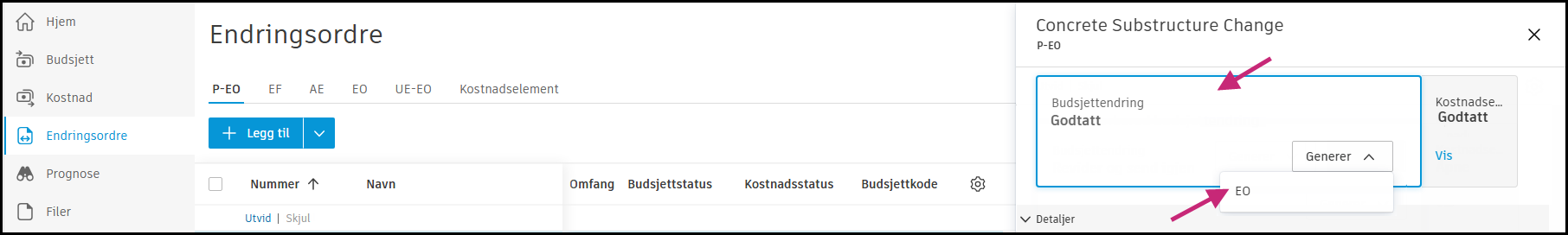

Når den er godtatt, mottar en entreprenør en bekreftelses-e-post og kan generere en Byggherreendringsordre (EO). Hvis du vil vite mer om hvordan du oppretter endringsordrer, kan du se artikkelen AE, EOer og UE-EOer.
Generer EO-knapp og grensesnitt for å opprette Byggherreendringsordrer
