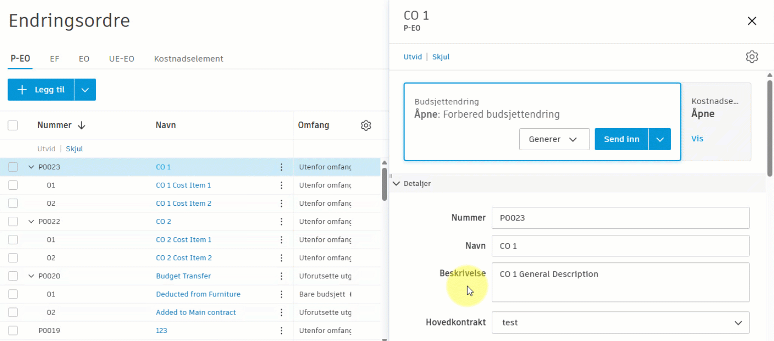

Oversikt over Potensiell endringsordre-fane
Oversikt over P-EO fane

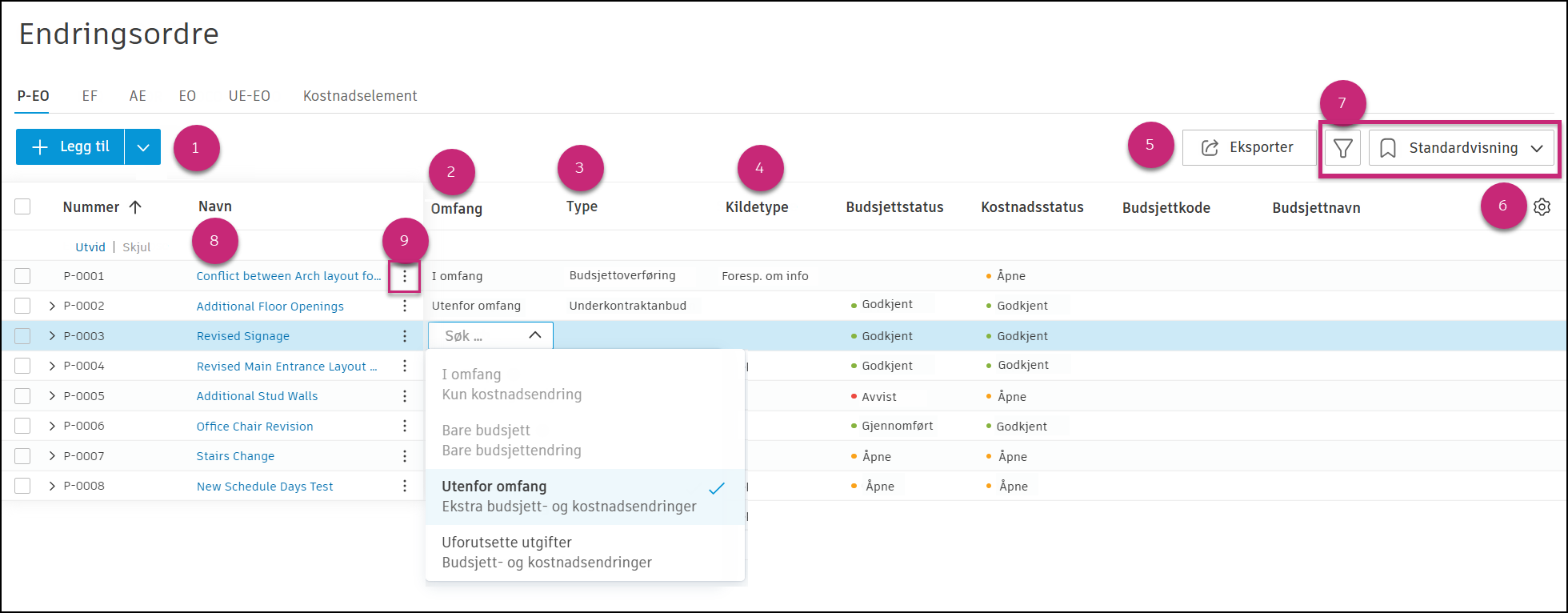

  1. Velg Legg til for å opprette en P-EO.
  2. Velg I omfang, Bare budsjett, Utenfor omfang eller Uforutsette utgifter for å endre ordrens omfang. Når en endring bare er på budsjettsiden, legger du ganske enkelt ikke til noen verdier i kolonnene Estimert, Foreslått eller Forpliktet.
  3. Type er et valgfritt felt hvis du vil nummerere, spore eller gruppere endringsordrer etter type.
  4. Kildetype og Kilderef. er også valgfrie, og du kan bruke dem til å spore eller gruppere basert på opprinnelsen til endringen.
  5. Eksport lar deg eksportere en PDF- eller CSV P-EO-rapport.
  6. Kolonneinnstillinger lar deg velge kolonnene du vil inkludere i visningen.
  7. Visningsvelgeren lar deg lagre og hente frem din foretrukne gruppering eller kolonnesynlighet. Se artikkelen Filtrer og grupper for å få mer informasjon.
  8. Velg P-EO-navnet for å åpne underpanelet. Rediger-ikonet lar deg redigere navnet.

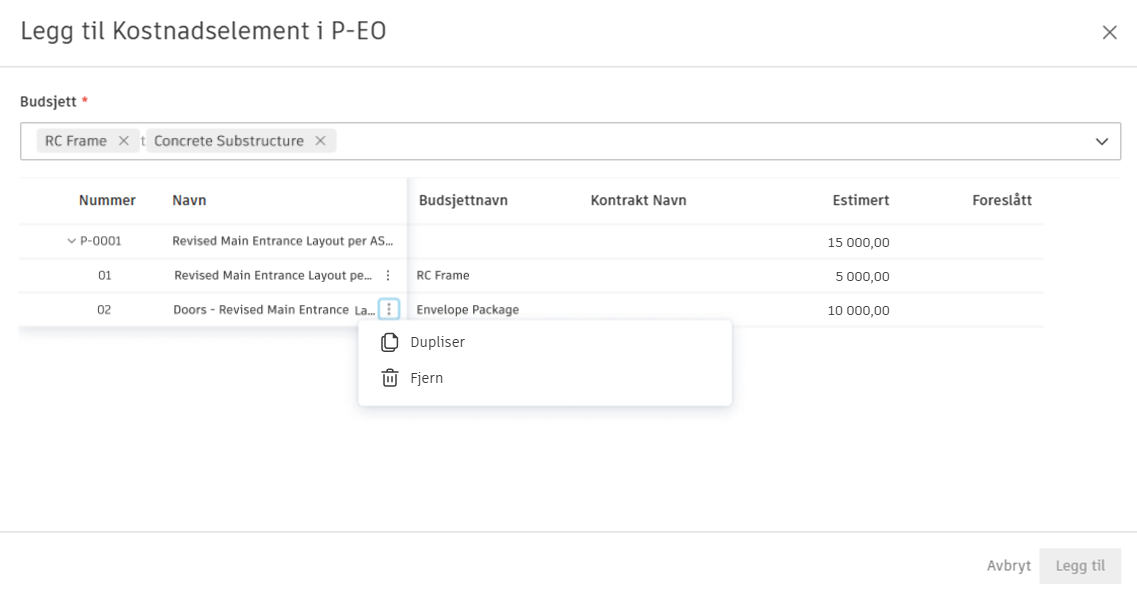

  9. Velg Mer-menyen Mer-menyikonet for å legge til kostnadselementer, duplisere, endre status og mer.
    Tips: Du kan opprette opptil 100 kostnadselementer samtidig ved å velge Batchopprett kostnadselement.

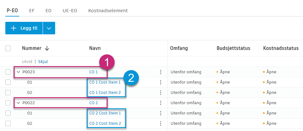

Opprett en potensiell endringsordre
PCO er utgangspunktet for enhver endringsordre. Du kan opprette den manuelt i Endringsordre-verktøyet eller opprette en PCO fra en RFI, sak eller innsendingselement.

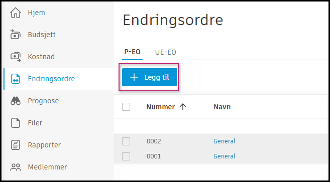

Slik oppretter du en P-EO:
  1. Velg verktøyet Endringsordre i navigasjonsruten til venstre.
  2. Velg P-EO-fanen.
  3. Klikk på Legg til.
  4. Skriv inn et navn for P-EO-en.

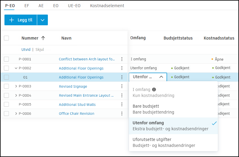

  5. Sett omfanget til I omfang, Bare budsjett, Ut eller Uforutsette utgifter. Omfanget avgjør hvor P-EO-en vises i budsjettet og kontraktoversikten. Du kan også endre omfanget på kostnadselementnivå. Velg omfanget blant de tilgjengelige alternativene:
    • I omfang: Representerer bare en endring på kostnadssiden, uten å påvirke budsjettet.
    • Bare budsjett: Indikerer bare endringer på budsjettsiden, uten innvirkning på kostnadssiden.
    • Utenfor omfang: Refererer til en budsjettsideendring for elementer som ikke er inkludert i det opprinnelige omfanget. Eieren vil tildele ekstra budsjett gjennom en PCO for å dekke kostnadene.
    • Uforutsette utgifter: Angir en endring som ikke er innenfor omfanget, finansiert ved overføring av beløp fra et eksisterende beredskapsbudsjett.
    Tips: Hvis du vil få mer informasjon om omfang og hvordan endringsordrer fylles ut i budsjett- og kontrakttabellene, kan du se artikkelen Budsjett- og kontrakttabeller.

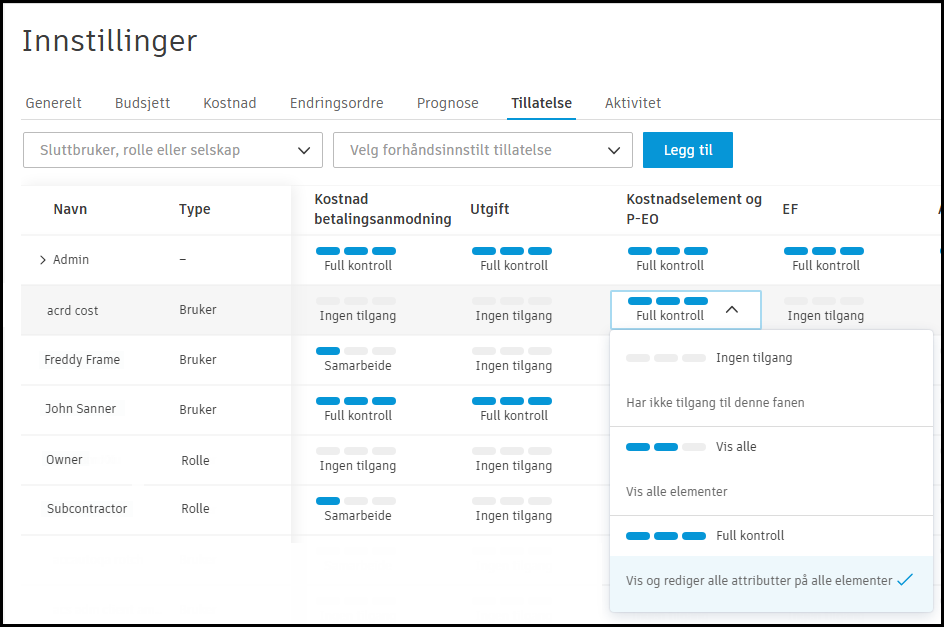

For å arbeide med denne arbeidsflyten må medlemmene ha tillatelsesnivået Full kontroll for kostnadselement og P-EO i Cost Management.
Full kontroll-tillatelse

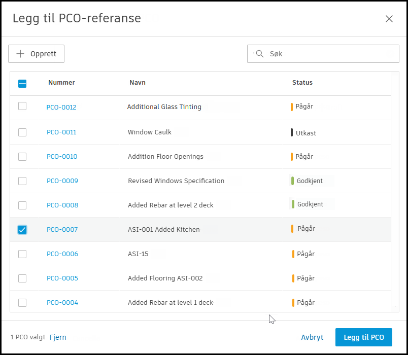

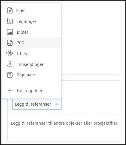

Opprette en P-EO fra en RFI-, saks- eller innsendingselement
Fra en ny eller eksisterende RFI-, saks- eller innsendingselementoppføring:
  1. Bla til Referanser og velg Legg til referanse.
  2. Velg P-EO.
    Legg til P-EO fra RFI

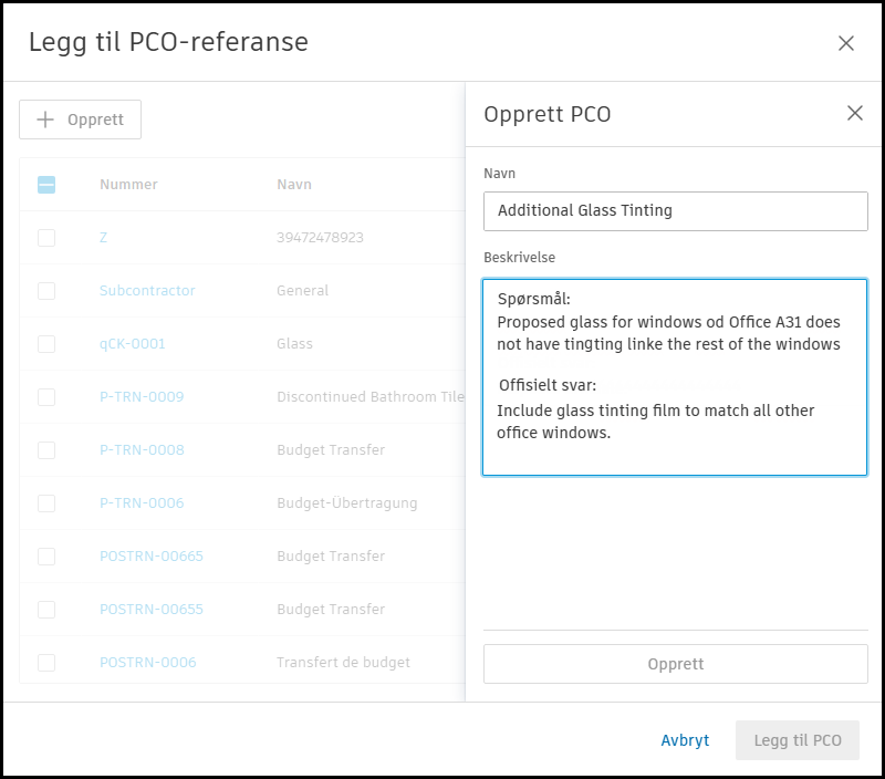

  3. I Legg til P-EO-referanse velger du Opprett.
  4. Fyll ut navnet og beskrivelsen for P-EO-en, og velg deretter Opprett.
Denne informasjonen fyller ut den nye P-EO-posten i Cost Management, der den kan endres senere.

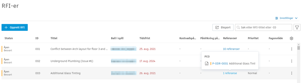

Koble eksisterende P-EO-er til en RFI, en sak eller et innsendingselement
Hvis du vil koble eksisterende P-EO-er til prosjektledelseselementer, følger du fremgangsmåten i forrige del, men i stedet for å opprette en P-EO, velger du de eksisterende P-EO-ene fra listen og klikker på Legg til P-EO.
Legg til P-EO

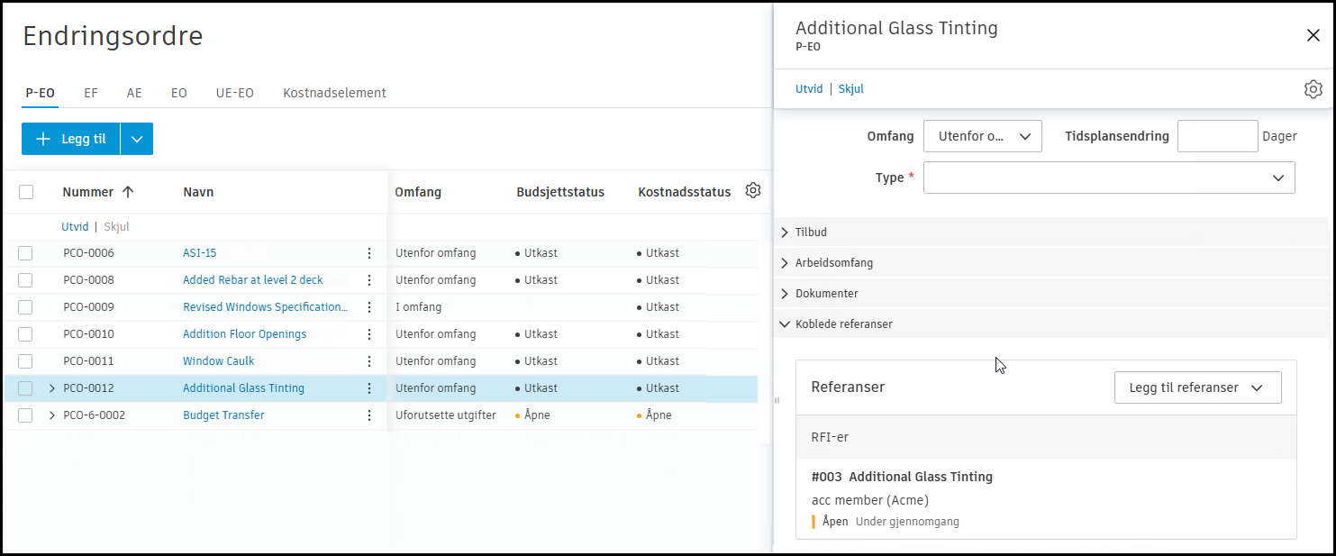

I listevisningen for RFI-, saks- eller innsendingselementliste i kolonnen Koblede referanser velger du P-EO-nummeret for å åpne den potensielle endringsordren i Cost Management. Hvis medlemmet ikke har riktig tillatelsesnivå, vil ikke dette alternativet være tilgjengelig.
Referanser til RFI-liste
En RFI vises også i delen Koblede referanser i endringsordrens detaljpanel når:
Koblede referanser

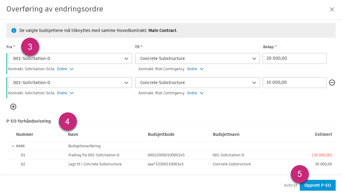

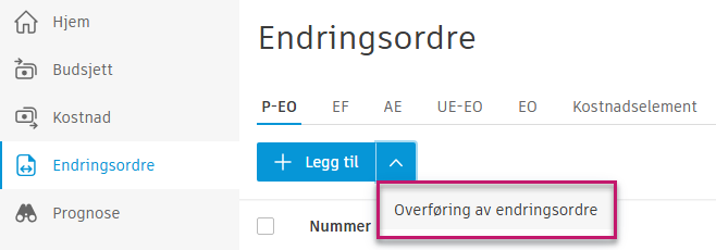

Opprett en PCO gjennom overføring av endringsordre (samarbeids-PCO)
PCO-brukere i samarbeid med Samarbeidstillatelse kan generere overføring av endringsordre, som er netto null PCO-er som flytter budsjett fra ett element til en annen uten å endre det totale budsjettet.
Slik oppretter du en Overføring av endringsordre:
  1. Gå til endringsordre verktøy i Cost Management, og velg P-EO-fanen.
  2. Klikk på Overføring av endringsordre.

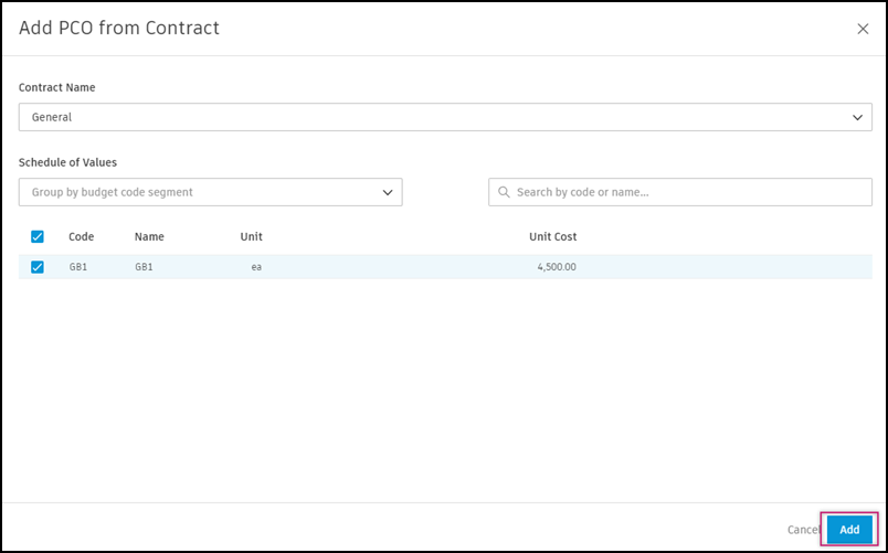

  3. I Legg til overføring av endringsordre fra kontrakt:
    • Hvis selskapet ditt bare har én tilknyttet leverandørkontrakt, vil kontraktfeltet fylles ut automatisk.
    • Bruk velgeren Verdioversikt til å velge SOV-elementene for overføringen (bare budsjettilknyttede SOV-elementer vises).
    • Velg Fra - og Til -budsjetter for å opprette overføringen.
  4. Se gjennom PCO-forhåndsvisningen som viser kombinasjonen av positive og negative kostnadselementer:
    • Hvis budsjetter i Fra og Til er koblet til samme kontrakt, kombineres positive og negative kostnadselementer i samme PCO.
    • Hvis ikke, plasseres positive og negative kostnadselementer i separate PCO-er.
  5. Klikk på Legg til PCO.
    Overføring av endringsordre som samarbeidsbruker
  6. Send overføring av endringsordre PCO gjennom den vanlige arbeidsflyten for PCO. Se Opprett en P-EO som samarbeidstilgangsbruker for ytterligere instruksjoner.

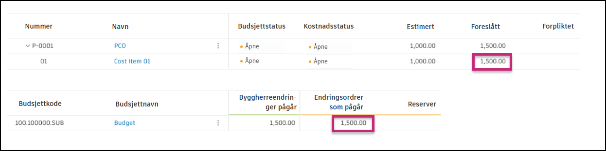

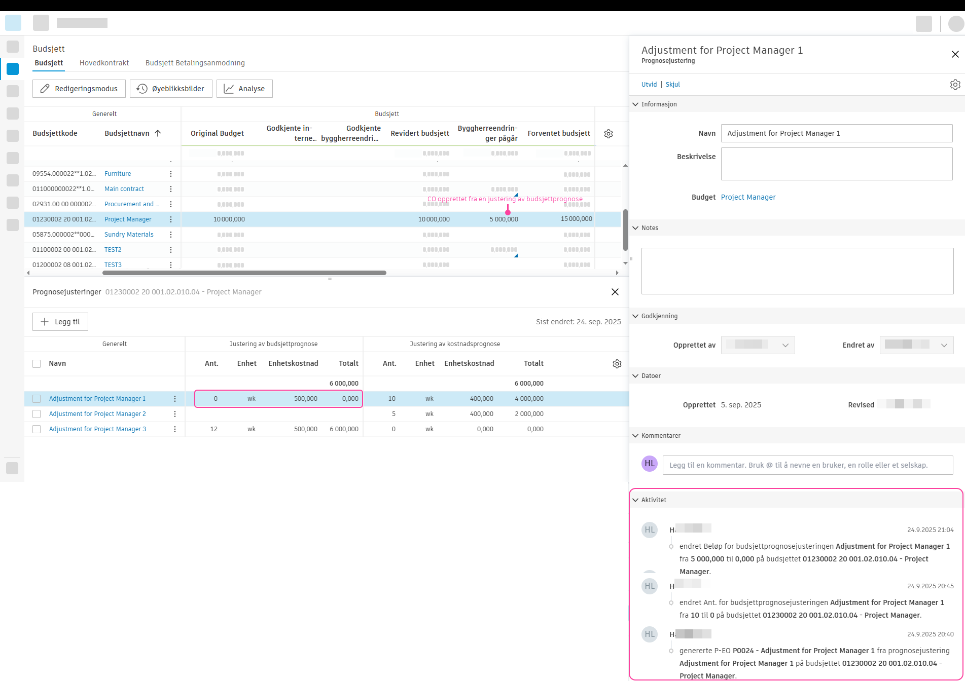

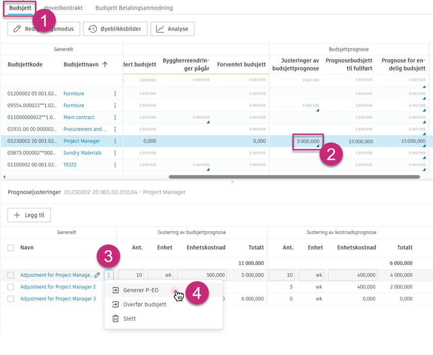

Opprett en PCO fra prognosejustering
Du kan opprette en PCO fra prognosejustering for å be om ekstra budsjett. Dette kan gjøres når prosjekt administrator sett omsetningsprognose.
Slik gjør du det:
  1. Åpne Budsjett verktøy i Cost Management.
  2. Klikk på den blå trekanten i kolonnen Justeringer av budsjettprognoser i delen Budsjettprognose i tabellen. Disse er synlige hvis omsetningsprognose er på. Den nederste undermenyen åpnes.
  3. Klikk på Mer Mer-menyenmenyen ved siden av prognosejusteringen. Tips: Du kan også batchopprette PCO-er fra prognosejusteringer. Hvis du vil gjøre dette, merker du av i alle boksene ved siden av prognosejusteringer i undermenyen nederst og klikker på Generer PCO.
  4. Velg Generer PCO.
Opprett PCO fra prognosejusteringer
Tips: Alternativt kan du følge fremgangsmåten fra detaljpanelet i budsjettet. For å åpne detaljpanelet klikker du på budsjettnavnet og ruller ned til prognosejusteringer-delen.

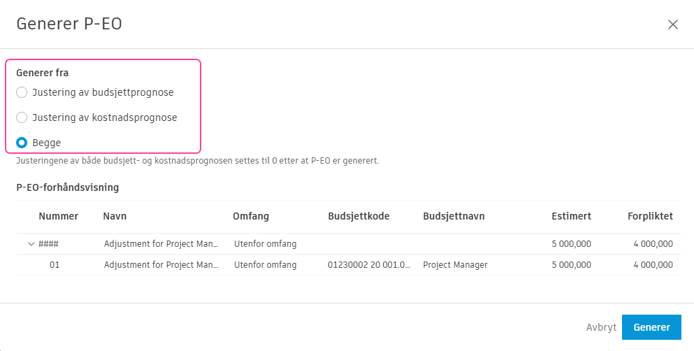

Vinduet Generer PCO åpnes. Du kan generere fra justering av budsjettprognose, kostnad eller begge deler.
Generer PCO fra prognosejusteringer
Etter at PCO-en er generert, vil du se endringer i Byggherreendringer pågår. Hvis du genererte fra justering av budsjettprognose, er mengden for Prognosejustering for budsjett satt til 0. Som et resultat er Beløp også angitt til 0. Enhetskostnad endres ikke. Det finnes tre aktivitetslogger etter denne prosedyren.
PCO fra prognosejusteringer – resultat
Den samme regelen gjelder for andre alternativer. Hvis du genererte PCO fra prognosejustering for kostnad, vil du se endringer i delen Prognosejustering for kostnad osv. Hvis fra begge - vil du se endringer begge steder, og det vil være fem aktivitetslogger.

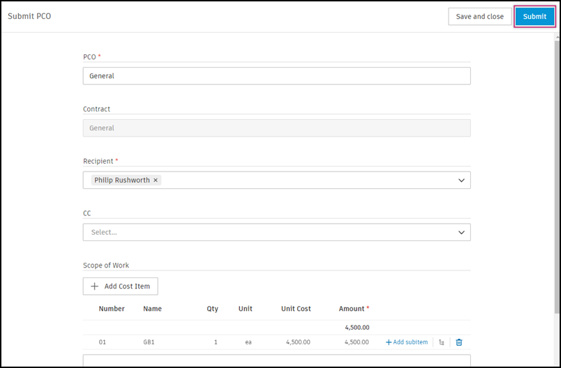

Opprette en P-EO som en bruker med samarbeidstilgang
Hvis du er en leverandør med samarbeidstillatelser og har blitt aktivert av en administrator for å opprette PCO-er, kan du sende inn en P-EO.
Merknad: Kontroller at prosessen er sett riktig, og at du har de riktige tillatelsene. Finn ut mer om Angi prosjektprosess for nedstrøms P-EO-samarbeid.
Tips: Lær mer om Samarbeid i Cost Management.
Hvis du vil opprette en P-EO som en bruker med samarbeidstilgang, gjør du følgende:
  1. Gå til Endringsordre-verktøyet i menyen. Klikk på Legg til.
    Legg til knapp for samarbeidstilgang
  2. Velg riktig kontrakt, og velg budsjett. Bekreft med Legg til-knappen.
    Valg av samarbeidstilgangskontrakt
  3. Fyll ut de nødvendige feltene og klikk på Send inn.
    Send-knapp for samarbeidstilgang

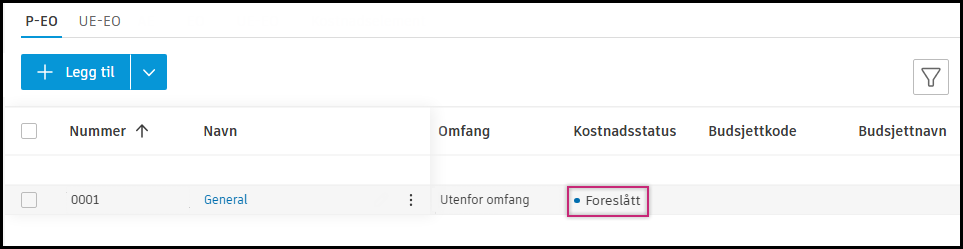

    Din P-EO er nå foreslått.
    Foreslått status for samarbeidstilgang
    Merknad: Hvis du klikker på Lagre og lukk i stedet for Send inn, lagres P-EO-en som et utkast (med statusen Priser). Du kan redigere feltene senere ved å klikke på Mer-menyen Mer-menyikonet og velge Send.
    Prisstatus for samarbeidstilgang

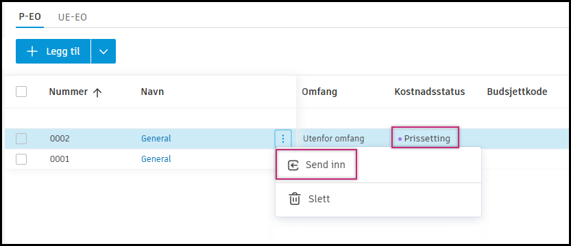

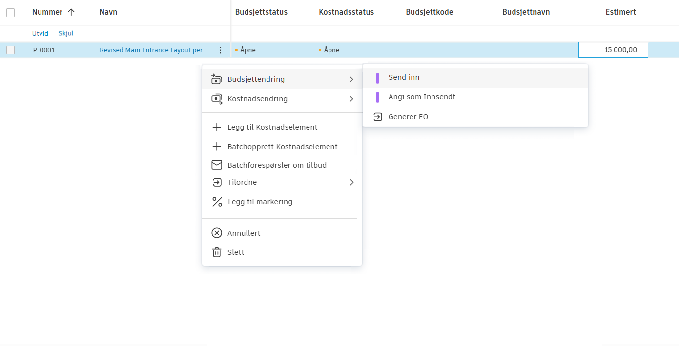

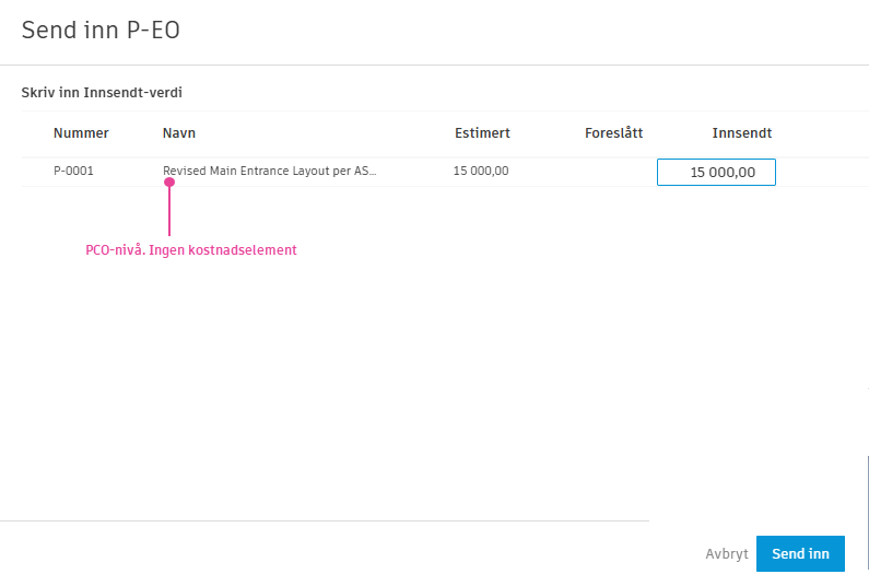

Send inn PCO som EOF uten kostnadselementer
Når du arbeider med PCO-er i en tidlig estimeringsfase, kan du sende inn en PCO til gjennomgang uten å opprette detaljerte kostnadselementer. Dette effektiviserer arbeidsflyten når du har behov for å få budsjettgodkjenning raskt.
Slik sender du inn en PCO uten kostnadselementer:
  1. Opprett en PCO og skriv inn verdier i kolonnene Estimert, Foreslått eller Innsendt på PCO-nivå.
  2. Klikk på Mer-menyen Mer-menyikonet ved siden av P-EO.
  3. Velg Budsjettendring og deretter Send inn.
    Send inn PCO uten kostnadselementer
  4. Hvis det ikke finnes en Innsendt verdi, vil dialogboksen Send inn PCO kun vise PCO-nivået. Skriv inn Innsendt-verdien og klikk på Send inn.
    Send inn PCO-dialogboks
  5. Hvis det finnes en Innsendt-verdi, kan PCO som COR også sendes inn med handlingen Send til signering. Når dokumentet er signert og returnert, blir PCO som EOF automatisk angitt til godtatt.
Tips: Kolonnene Estimert, Foreslått og Innsendt kan redigeres på PCO-nivå når ingen kostnadselementer er lagt ved. Dette gir fleksibilitet i de tidlige stadiene av endringsordrebehandlingen.
Svare på en PCO uten kostnadselementer
Når du svarer på eller gjennomgår en PCO som ikke har kostnadselementer, viser grensesnittet bare informasjon på endringsordrenivå, noe som forenkler gjennomgangsprosessen.
Hvis det ikke finnes noen kostnadselement, vises EO-nivået i delen Arbeidsomfang (SOW). Dette gjelder:
Nivåverdiene for endringsordren vises, men kan ikke redigeres under svar- eller gjennomgangsprosessen. Det finnes imidlertid et unntak: Hvis redigering er aktivert og PCO ikke har noen kostnadselementer, kan PCO-nivåverdien redigeres på siden for gjennomgang av PCO-som-EOF-godkjenningsarbeidsflyten.
Når du viser en PCO uten kostnadselementer, fjernes totalsummen på sammendragslinjen siden det ikke finnes underelementer som skal aggregeres.

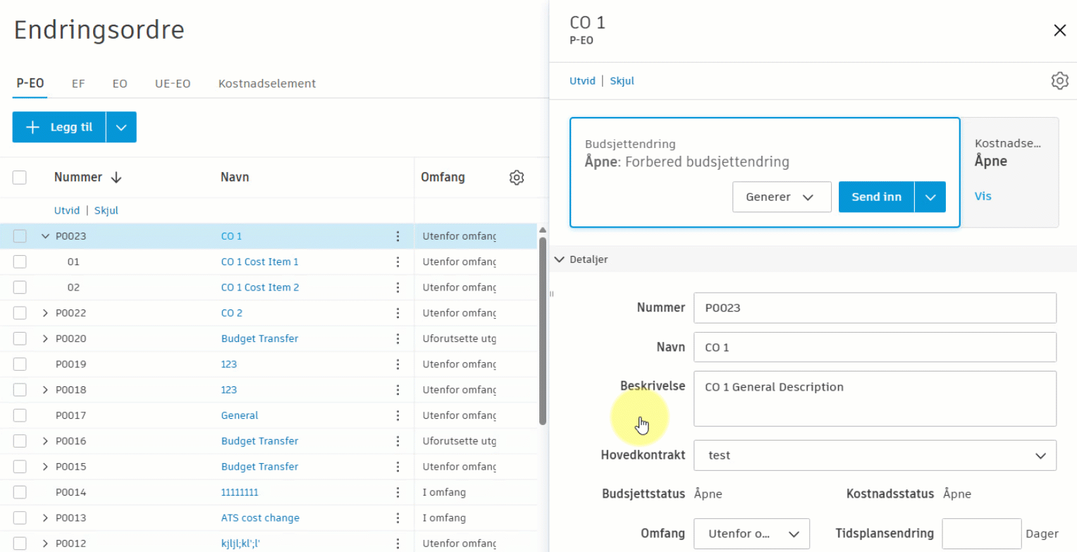

  1. Klikk på navnet på P-EO-en for å åpne detaljpanelet.
  2. Legg til informasjon i de aktuelle feltene i områdene Detaljer, Mottakere, Arbeidsomfang og andre, inkludert:

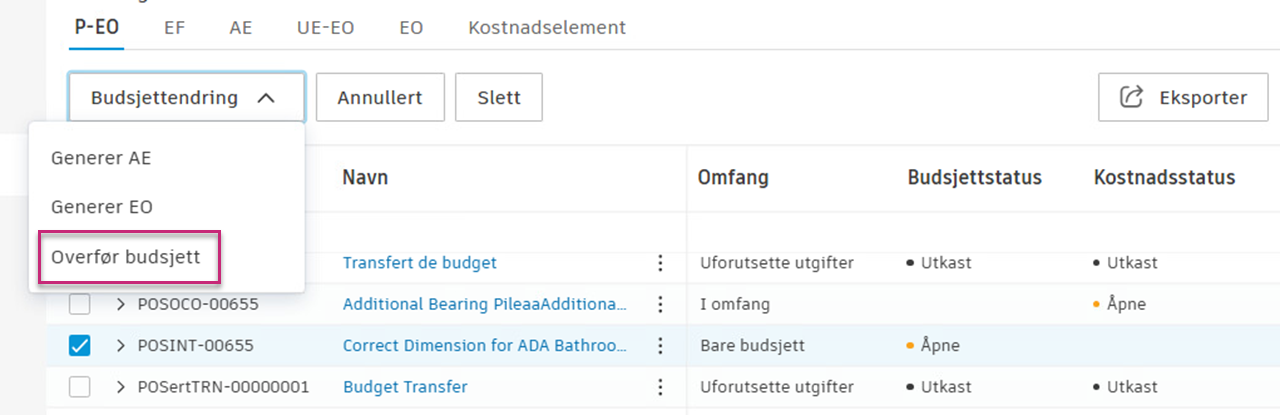

    • I Omfang – klikk på Kostnadsendring og velger Generer EF eller Generer UE-EO.
    • Bare budsjett – klikk på Budsjettendring for å generere AE eller EO.
    • Utenfor omfang eller uforutsette utgifter – klikk på Budsjettendring for å generere AE eller EO og Kostnadsendring for å generere EF eller UE-EO.
Den nye endringsordren genereres, og du flyttes til den aktuelle fanen for å fortsette arbeidsflyten.

Opprett en intern budsjettoverføring fra P-EO
Prosjektadministratorer og medlemmer med full kontroll-tillatelser for både budsjett og UE-EO kan opprette interne budsjettoverføringer direkte fra PCO-er. Dette er nyttig når du trenger å flytte penger fra ett budsjettelement til et annet for å betale for endringsordrer uten at det kreves ekstra godkjenninger.
Tips: Du kan også opprette budsjettoverføringer direkte fra budsjett verktøy eller fra prognosejusteringer.
Slik oppretter du en budsjettoverføring fra en P-EO:
  1. Gå til Endringsordre verktøy og velg P-EO-fanen.
  2. Du kan opprette en budsjettoverføring på flere måter:
    • Fra en PCO: Klikk på Mer-menyen Vertikalt Mer-menyikon ved siden av PCO, klikk på Budsjettendring og velg Overfør budsjett.
    • Fra flere elementer: Velg flere PCO-er eller kostnadselementer, og klikk deretter på Overfør budsjett i batchhandlingene.
    Eksempel på batchoverfør budsjett
  3. Deretter, i intern budsjettoverføring:
    • Hvert valgte kostnadselement med en Forpliktet-verdi som ikke er null, oppretter én overføringslinje.
    • For positive Forpliktet-verdier (penger tildelt) bruker systemet automatisk kostnadselementets koblede budsjettet i feltet Til.
    • For negative Forpliktet-verdier (penger fjernet) bruker systemet automatisk kostnadselementets koblede budsjettet i feltet Fra.
    • Beløp blir automatisk satt til absoluttverdien av Forpliktet-beløpet.
    • En merknad legges automatisk til som refererer til kildekostnadselementet.
  4. Klikk på Legg til-ikon for å legge til flere overføringer, også de som ikke er knyttet til kostnadselementene. Disse overføringene er atskilt i tabellen.
  5. Klikk på Slett-ikon for å slette en overføring fra listen.
  6. Du kan bruke knappene Kopier til alle "Fra" eller Kopier til alle "Til" for raskt å fylle ut alle overføringslinjer med samme budsjett.
    Eksempel på Kopier til alle "Fra"-knapp
  7. Klikk på Lagre for å opprette én eller flere interne budsjettoverføringer.
Du mottar bekreftelse på at budsjettoverføringen ble fullført.
Generere en kontrakt fra en P-EO
Før du genererer en kontrakt, må du sørge for at:
Deretter:
  1. Klikk på Mer-menyen Mer-menyikonet ved siden av P-EO.
  2. Velg Kostnadsendring.
  3. Klikk på Generer kontrakt.
  4. Angi kontraktkode og kontraktsnavn. Hvis innstillingen utenlandsk valuta er aktivert i prosjektet, vil du også se feltene Valuta og Valutakurs.
    • Velg valuta for den nye kontrakten.
    • Rediger valutakursen om nødvendig. Standard valutakurs hentes fra innstillingene.
  5. Angi den forpliktede verdien, eller kopier den fra kostnadselementet. Hvis innstillingen for utenlandsk valuta er aktivert, viser ikonet Konvertert den konverterte verdien.
  6. Klikk på Generer.

Legge til kostnadselementer i en PCO
Selv om du kan opprette og arbeide med PCO-er uten kostnadselementer for innledende estimater, krever visse handlinger at kostnadselementer legges til. Systemet veileder deg gjennom prosessen for å legge til kostnadselementer ved behov.
Legg til kostnadselementer i en PCO før:
Når du velger Legg til kostnadselement fra Mer-menyen Mer-menyikonet, viser systemet en modal for å hjelpe deg med å legge til kostnadselementer:
  1. Velg budsjetter fra budsjettvelgeren.
  2. Velg kostnadselementene du vil legge til i PCO-en.
    Legg til kostnadselement i PCO-dialogboks
Det første kostnadselementet du legger til, arver verdien fra PCO-nivået, og standardnavnet på elementet for kostnadselement kopieres fra navnet på PCO-koden.
Hvis du forsøker å foreta en handling som krever kostnadselementer (f.eks. ta i bruk påslag eller generere en endringsordre), uten å ha tilknyttede kostnadselementer, vil systemet vise en dialogboks som ber deg om å legge til kostnadselementer først med meldingen "Kostnadselement må legges til før [navn på handling]", og veileder deg gjennom valg av riktige budsjetter og kostnadselementer.
Tips: Når du legger til flere kostnadselementer, må du sørge for at summen av kostnadselementenes verdier samsvarer med verdien på PCO-nivå, for å sørge for at dataene blir konsekvente.
