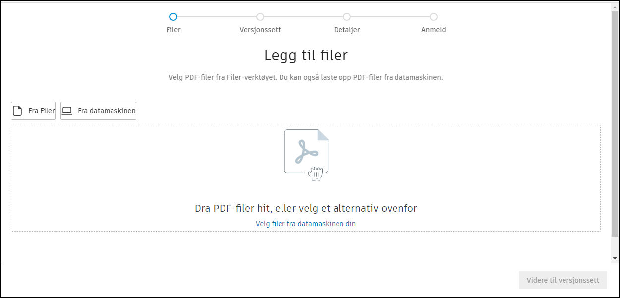

  1. Klikk på Spesifikasjonerverktøyet.
  2. Klikk på Legg til spesifikasjoner Legg til spesifikasjoner.
    Dette tar deg til arealet Legg til filer:
    Legg til filområde
  3. Velg PDF-filer fra Filer-verktøyet eller legg dem til fra datamaskinen.
    Tips: Du kan dra filer til opplastingsarealet.

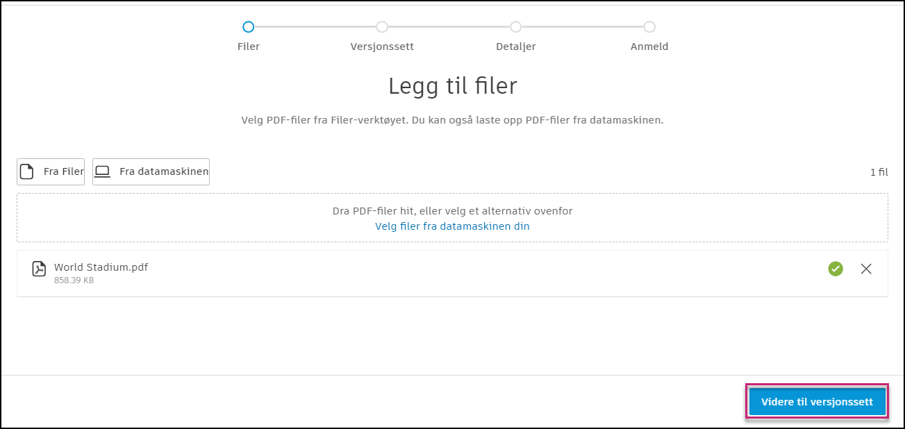

  4. Klikk på Neste – Versjonssett etter at opplastingen er fullført.
