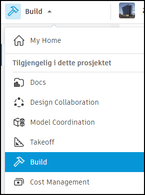

  1. Logg på Autodesk Construction Cloud med legitimasjonen din.
  2. Klikk på produktvelger og velg Build, Docs eller Takeoff.
    Få tilgang til Bygg

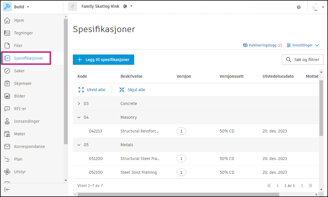

  3. Klikk på Spesifikasjonerverktøyet.
    Spesifikasjonsverktøy for Access
