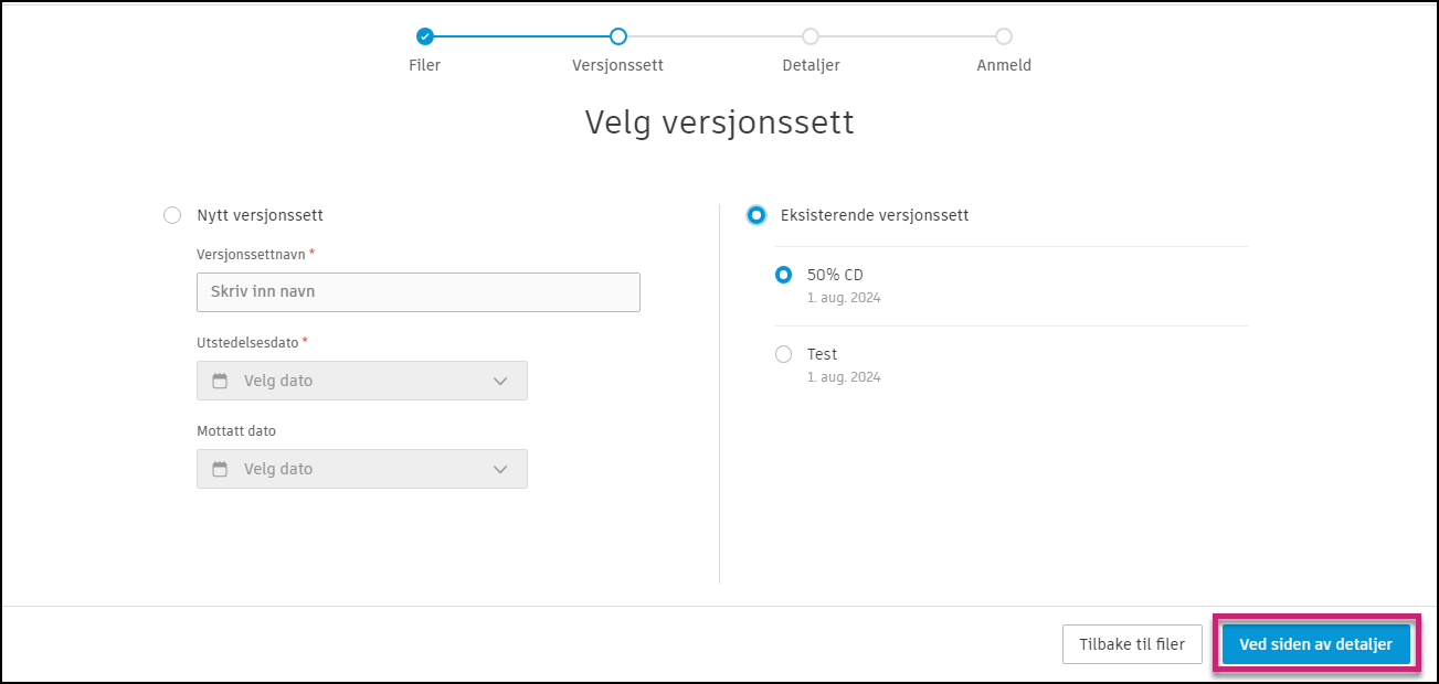

Opprett eller velg versjonssett
Når du har lagt til spesifikasjonen i PDF-format, innebærer det andre steget å velge et versjonssett for å gruppere bestemte spesifikasjonsversjoner sammen.
Velg versjonssett
Siden versjonssett kan opprettes under publiseringsprosessen for spesifikasjoner, trenger de ikke opprettes på forhånd. Medlemmer med tillatelsen Opprette eller høyere vil imidlertid kanskje konfigurere versjonssett på forhånd for andre prosjektmedlemmer.
Nytt versjonssett
Hvis dette er en ny versjon av spesifikasjonene, må du opprette et nytt versjonssett. Skriv inn et versjonssettnavn og følgende datoer:
Eksisterende versjonssett
Hvis du vil legge til spesifikasjonene i et eldre versjonssett, velger du et eksisterende versjonssett.
Klikk Ved siden av detaljer for å gå videre til neste trinn.
Klikk Tilbake til filer for å gå tilbake et steg for å legge til spesifikasjoner.
