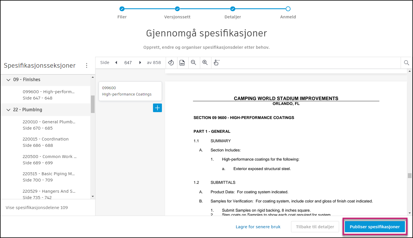

Se gjennom og organiser spesifikasjoner
Det siste steget i publiseringsprosessen lar deg se gjennom spesifikasjonene dine for å sikre at alle seksjoner er gjenkjent riktig og er plassert på ønskede lokasjoner.
Optisk tegngjenkjenning (OCR)-teknologi vil automatisk forsøke å hent ut deler av spesifikasjonen.

Visnings- og navigasjonsalternativer
Du kan bruke følgende visnings- og navigasjonsalternativer til å se gjennom spesifikasjonene.
Ikon Navn Beskrivelse
Roter side Klikk for å rotere spesifikasjonen 90 grader mot klokken.
Tilpass side Midtstiller og tilpasser hele siden på lerretet.
Panorer Flytter visningen parallelt med skjermen.
Zoom inn Klikk for å zoome inn på spesifikasjonen.
Zoom ut Klikk for å zoome ut på spesifikasjonen.
Side navigasjon Lar deg navigere til forrige eller neste side, og angir gjeldende side samt totalt antall sider i oppsettet.
Legg også merke til følgende:

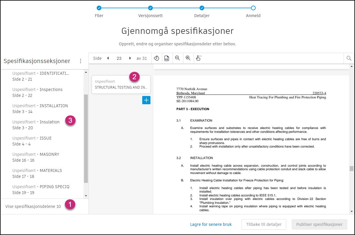

1: De totalt antall identifiserte delene vises nederst til venstre.
2: Seksjonsmarkører indikerer startsider for automatisk genererte seksjoner, og gir informasjon om seksjonskoder og beskrivelser. Se Rediger spesifikasjonsseksjoner hvis du vil ha mer informasjon.
3: Når du velger formattypen Annet/Ukjent spesifikasjon, blir sorteringen i utgangspunktet alfanumerisk. Hvis ingen kode blir funnet eller lagt til, sorteres inndelinger etter sidetall.

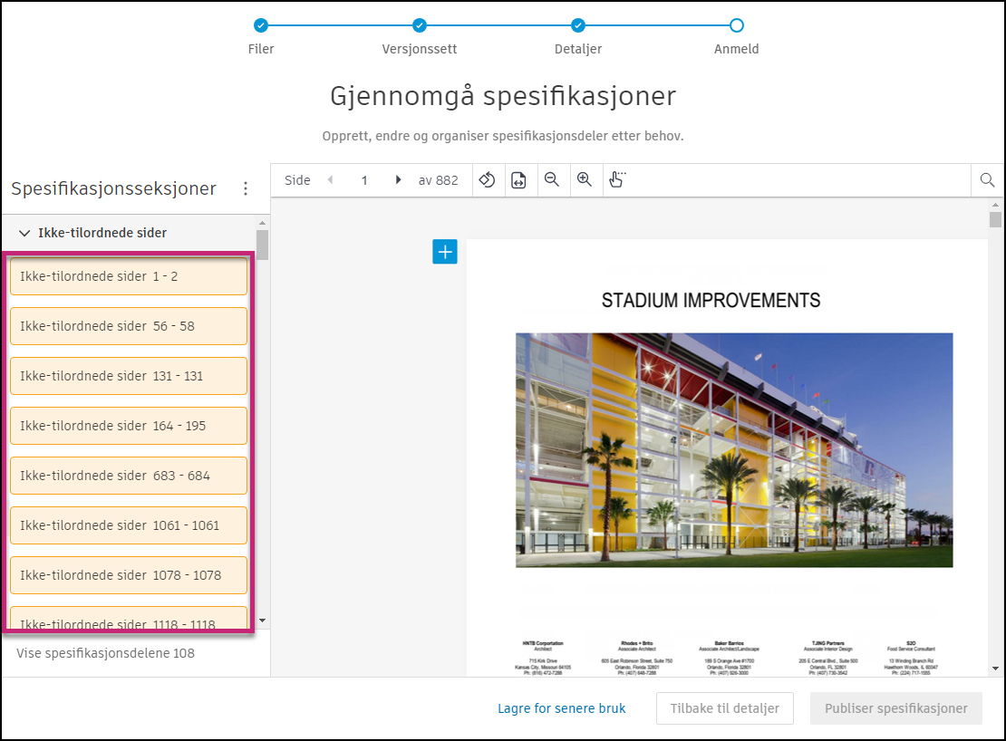

Ikke-tilordnede spesifikasjonssider
Når du går gjennom spesifikasjonen, vil du kanskje legge merke til at noen sider ikke er tilordnet noen spesifikasjonsseksjoner. Hvis det er ikke-tilordnede sider, vises de gule markørene i en gruppe med tittelen "Ikke-tilordnede sider".
Du kan håndtere ikke-tilordnede sider ved hjelp av følgende steg:

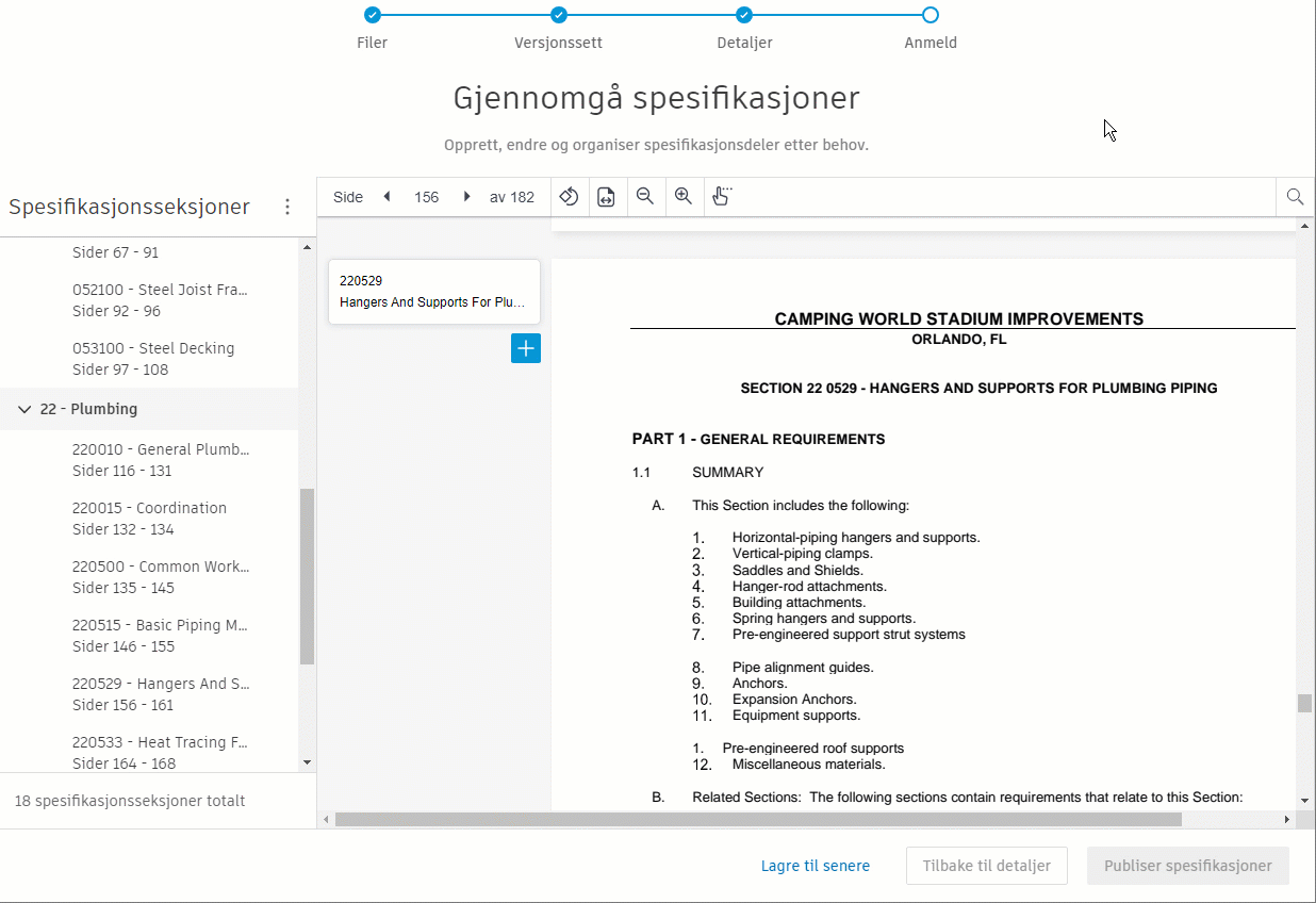

  1. I panelet spesifikasjonsseksjoner til venstre klikker du på hver av markørene for å hoppe til den første siden i det området.
  2. Evaluer om den ikke-tilordnede siden krever at en ny inndeling opprettes, eller om sluttsiden i den forrige delen må oppdateres slik at den inkluderer den ikke-tilordnede siden. Få mer informasjon om legge til deler eller redigere deler.

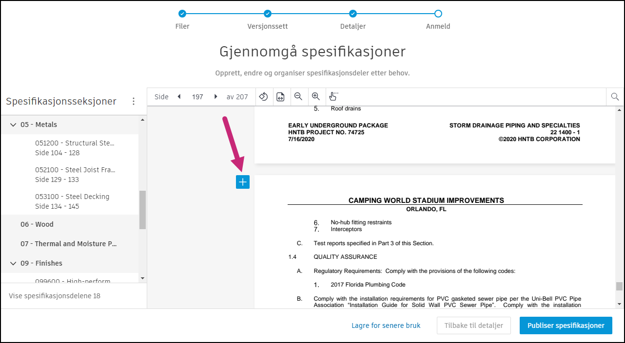

Legge til spesifikasjonsseksjoner
Når du blar gjennom spesifikasjonen, kan du bruke den blå Plussknappen som vises på begynnelsen av hver side for å legge til seksjoner.
  1. Klikk på .
  2. I undermenypanelet Legg til seksjon som åpnes til høyre:
    a. Du kan eventuelt skrive inn en kode for inndelingen du legger til.
    Merknad: Hvis du ikke angir en inndelingskode, vises koden som Uspesifisert på startsiden for spesifikasjoner.
    b. Skriv inn en beskrivelse.
    c. Du kan også velge en overordnet spesifikasjonsgruppe du vil tilordne delen til.
    d. Skriv inn en startside og sluttside for inndelingen.
  3. Klikk på Legg til.
    Tips: Du kan legge til maksimalt seks deler på én side.

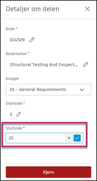

Hvis du vil redigere en inndeling, klikker du på en seksjonsmarkør og gjør ønskede endringer i undermenyen Detaljer om delen på høyre side.

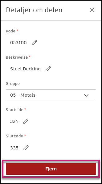

  1. Klikk seksjonsmerket for inndelingen du vil fjerne.
  2. I undermenypanelet Detaljer om delen til høyre klikker du på Fjern.
  3. Når du blir bedt om det, bekrefter du valget ved å klikke på Fjern.

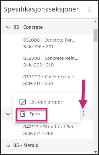

Fjern deler fra Mer-menyen

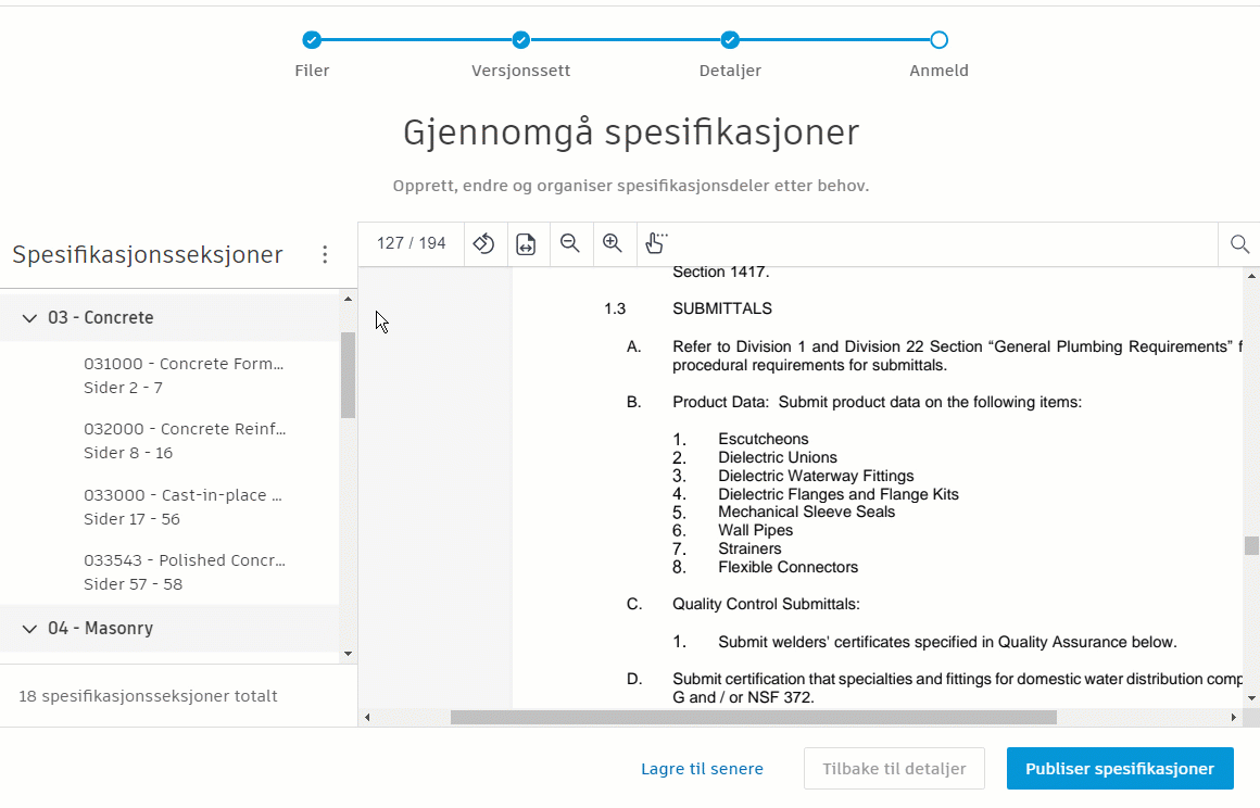

  1. I panelet spesifikasjonsseksjoner til venstre klikker du på Mer-menyen ved siden av delen du vil fjerne.
  2. Når du blir bedt om det, bekrefter du valget ved å klikke på Fjern.
Tips: Du kan skille spesifikasjonene som er gruppert ved å klikke på Løs opp gruppe fra Mer-menyen .

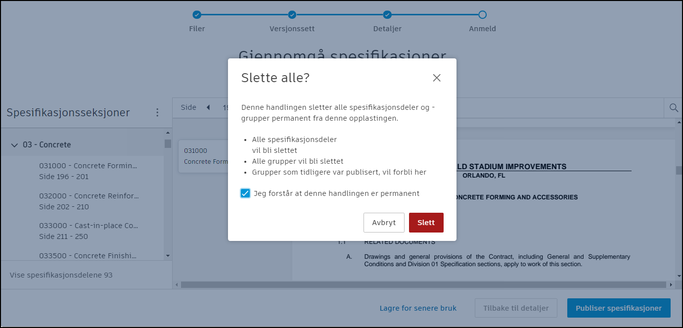

Se Slett alle spesifikasjonsseksjoner for å finne ut hvordan du permanent sletter alle deler fra en opplasting.

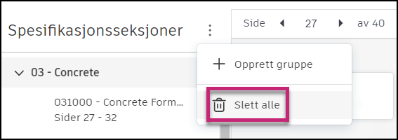

Slik sletter du alle spesifikasjonsseksjoner og -grupper permanent fra en opplasting:
  1. Klikk på Mer-menyen ved siden av spesifikasjonsseksjoner i panelet til venstre.
  2. Klikk Slett alle.
  3. Merk av for Jeg forstår at denne handlingen er permanent nederst i modalen for å bekrefte at du vil slette alle seksjonene.
  4. Klikk på Slett.

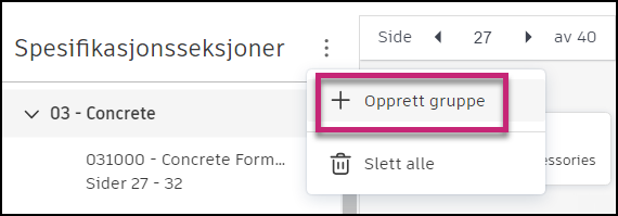

Opprette spesifikasjonsgrupper
Hvis du vil organisere spesifikasjonene, kan du opprette oppsettsgrupper for å gjøre det enklere å finne dokumenter som er konseptuelt, lokalt eller på annen måte like.
  2. Klikk Opprett gruppe.
  3. I Opprett gruppe modal som åpnes:
    a. Angi en kode og beskrivelse for spesifikasjonsgruppen.
    b. Du kan eventuelt velge spesifikasjonsseksjoner du vil inkludere fra rullegardinmenyen.
  4. Klikk på Opprett.

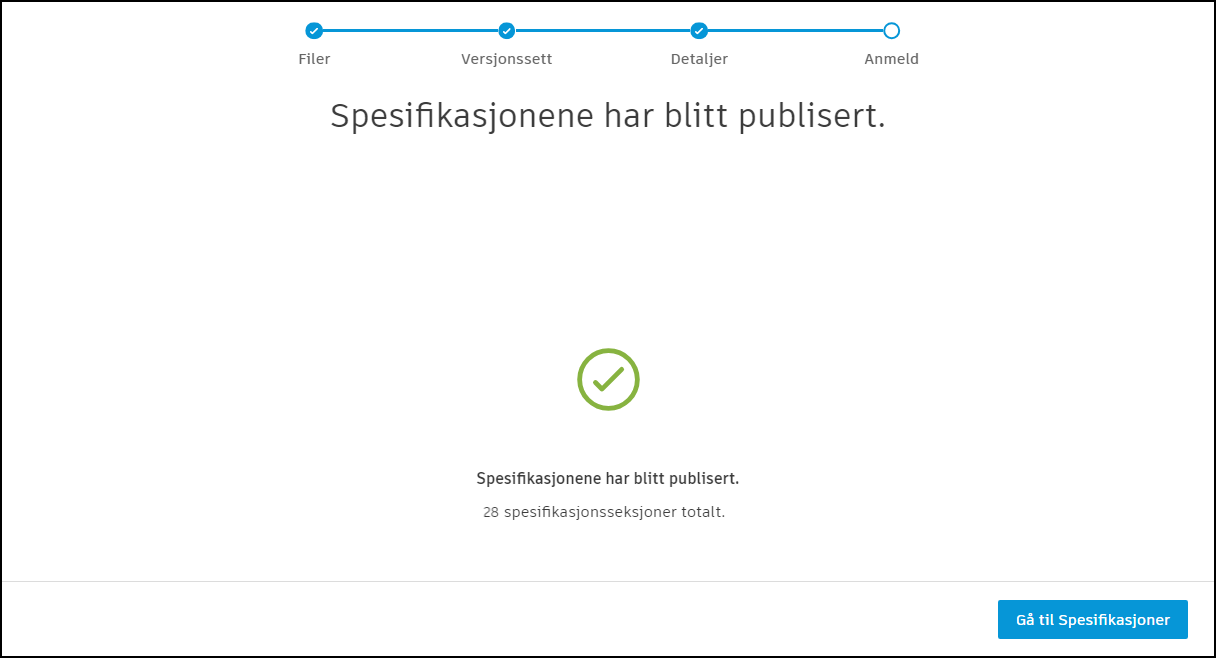

Når du har skrevet inn all seksjonsinformasjon riktig, klikker du på Publiser spesifikasjoner.
Når dette lykkes, vil du se følgende skjermbilde:
