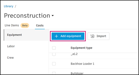

Slik legger du inn en kostnad i Preconstruction-biblioteket:
  1. Velg Account Admin fra rullegardinmenyen produktvelger øverst til venstre på skjermen.
  2. Klikk på Bibliotek i navigasjonsfeltet til venstre.
  3. Klikk på Preconstruction-kortet for å åpne biblioteksiden for prekonstruksjon.
  4. Klikk på Kostnader-fanen for å åpne siden Kostnader.
  5. Velg enten Utstyr, Arbeid eller Mannskaper i navigasjonen Kostnader til venstre for å åpne denne kategorilisten.
  1. Klikk på +Legg til for å legge til en kostnad i en kategori.
  2. Fullfør detaljene for hver kostnad.

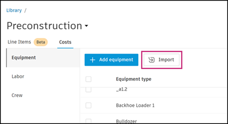

Organisasjonen din har kanskje allerede sine egne databaser eller regneark for kostnadsestimering. I så fall kan du importere disse kostnadsdataene til Autodesk Estimate ved hjelp av XLSX-importarbeidsflyten. Denne prosessen kan hjelpe deg med å raskt sett opp kontoens kostnadsbibliotek uten å måtte starte helt fra bunnen av.
Slik importerer du kostnader ved hjelp av en XLSX til Preconstruction-biblioteket:
  3. Klikk på Preconstruction-kortet for å åpne biblioteksiden Preconstruction.
  5. Velg enten Utstyr, Arbeid eller Mannskap i navigasjonen Kostnader til venstre.
  1. Klikk på Importer
  2. Følg arbeidsflyten på skjermen for å laste ned og fylle ut XLSX-malen for kostnadstypen du valgte.
    • Les og følg instruksjonene i malen for å formatere kostnadene riktig i XLSX-filen før du laster dem opp.
  3. Last opp den fullførte XLSX-filen med kostnadene dine.
  4. Korriger eventuelle feil som oppstår, og last deretter opp den korrigerte filen.

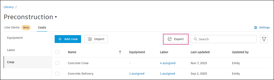

Slik eksporterer du kostnader fra Preconstruction-biblioteket:
  1. Klikk på Eksporter for å eksportere og laste ned den valgte kostnadsbiblioteklisten til et regneark.
