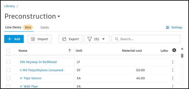

Klikk på Preconstruction-kortet i biblioteket for å åpne biblioteksiden for prekonstruksjon.
Fra denne siden kan du få tilgang til fanene Linjeelementer og Kostnader der du kan sett disse bibliotekelementene for bruk i Estimat og Takeoff.

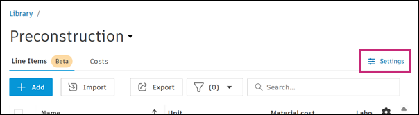

  4. Klikk på koblingen Innstillinger øverst til høyre i listen for å åpne siden Innstillinger.

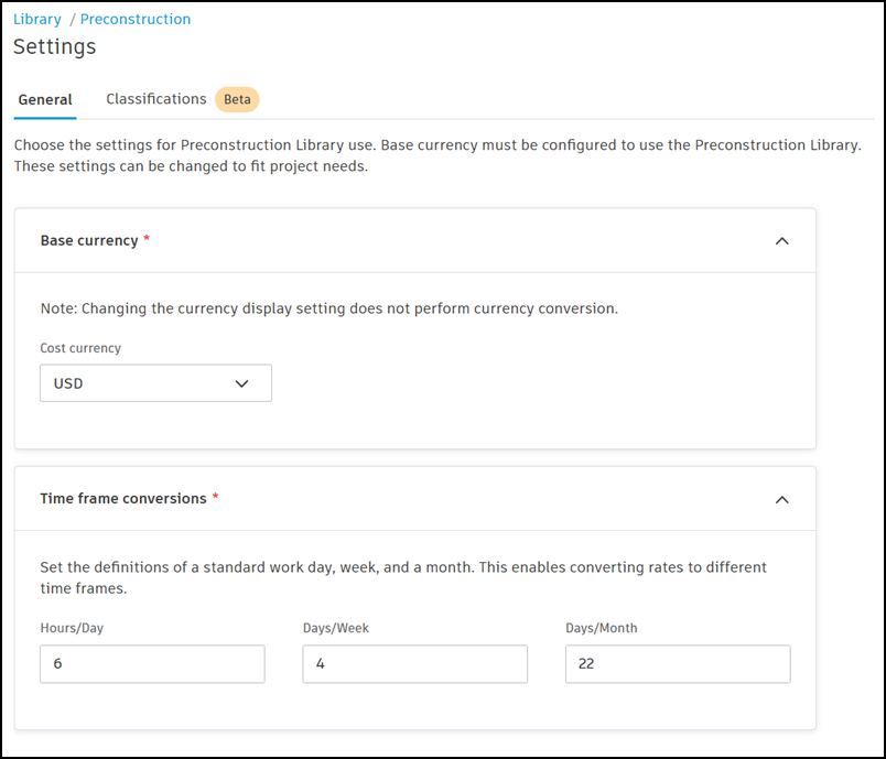

  1. Angi konverteringer av basisvaluta og tidsramme. Basisvaluta og tidsrammekonvertering er nødvendig for å bruke Preconstruction-biblioteket.
    • Basisvaluta – Velg valutaen som bibliotekelementer skal vise.
      • Valutakonvertering utføres ikke hvis du endrer innstillingen for visning av valuta.
      • Kostnadsbiblioteket før Preconstruction er begrenset til én enkelt basisvaluta.
    • Tidsrammekonverteringer – Angi definisjonen av en standard arbeidsdag, uke
      og måned. Dette muliggjør konverteringsfrekvenser til forskjellige tidsrammer.

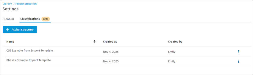

  5. Klikk på Klassifikasjoner-fanen for å åpne Klassifikasjoner innstillinger.
  1. Klikk på +Tilordne struktur.
  2. I modalen Velg klassifiseringsstruktur velger du opptil 5 klassifiseringsstrukturer fra biblioteket for å gjøre dem tilgjengelige i biblioteket før Preconstruction.
  3. Klikk på Legg til.
    De tilordnede bibliotekklassifiseringene vil nå være tilgjengelige for elementer i biblioteket før konstruksjon.
