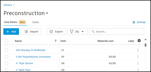

Importere linjeelementer til bibliotek
Hvis du vil legge til nye linjeelementer eller oppdatere data for eksisterende linjeelementer i Preconstruction-biblioteket, kan du importere linjeelementer til biblioteket.
Viktig: Før du importerer linjeelementer til biblioteket, må du sett opp Bibliotekklassifikasjoner og -kostnader i Account Administration. Du vil da kunne velge disse bibliotekelementene og inkludere dataene deres i linjeelementene.
Slik importerer du linjeelementer til Preconstruction-biblioteket:
  1. Velg Account Admin fra rullegardinmenyen produktvelger øverst til venstre på skjermen.
  2. Klikk på Bibliotek i navigasjonsfeltet til venstre.
  3. Klikk på Preconstruction-kortet for å åpne biblioteksiden Preconstruction.
  4. Klikk på Importer i fanen Linjeelementer for å importere et regneark med linjeelementer til biblioteket før Preconstruction. Dette åpner arbeidsflyten Fyll ut mal fil.
  5. Last ned og fyll ut malen.
    • Les og følg instruksjonene for å formatere linjeelementene i XLSX-filen riktig før du laster opp.
  6. Last opp den fullførte XLSX-filen med linjeelementene dine.
    • Korriger om nødvendig eventuelle feil som oppstår fra opplastingen, og last deretter opp den korrigerte filen.
    De importerte linjeelementene vil bli lagt til på biblioteksiden Preconstruction under fanen Linjeelementer.
Legg til individuelle linjeelementer
  4. I fanen Linjeelementer klikker du på Legg til.
  5. I den nye raden som legges til, skriver du inn navnet og andre data for linjeelementet du vil legge til i biblioteket.

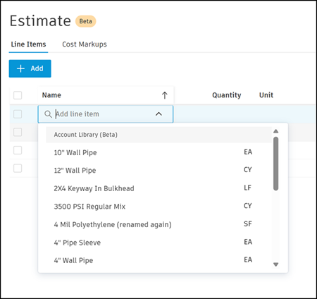

Bruke biblioteklinjeelementer i et Autodesk-estimatprosjekt
Når du har sett opp linjeelementer i biblioteket før konstruksjon, kan du enkelt legge til disse linjeelementene i et estimat-prosjekt.
Når du legger til linjeelementer i Estimat, klikker du på Navn-feltet i en estimattabellrad og begynner å skrive inn et element navn for å søke etter en biblioteklinje element.
Hvis du velger og legger til et biblioteklinjeelement, hentes dataene for dette elementet inn i prosjektets estimat.
Du kan redigere noen av detaljene for elementet når elementet er lagt til i estimatet. Finn ut mer om hvordan du administrerer linjeelementer i Estimate.
