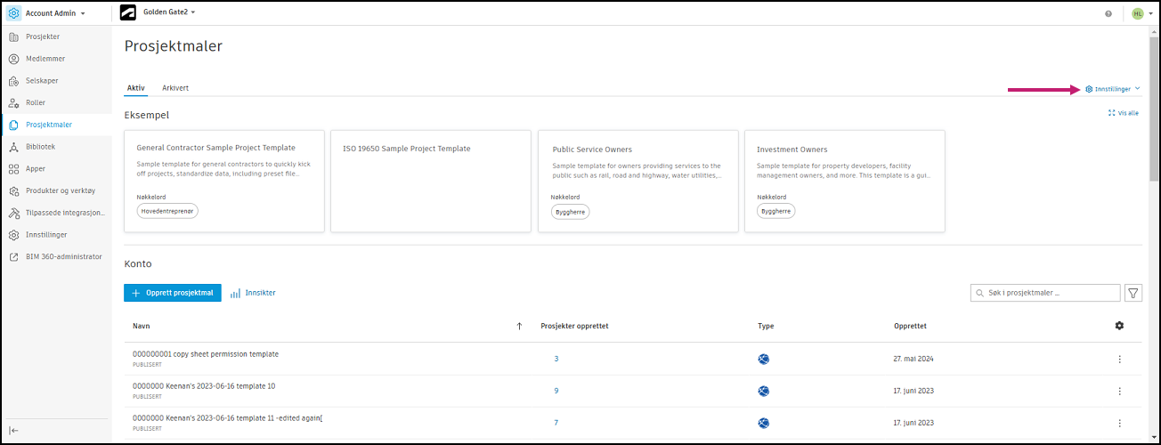

  1. Gå til Account Admin.
  2. Klikk på Prosjektmaler i navigasjonsruten til venstre.

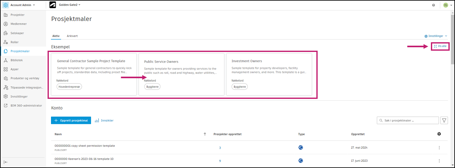

  3. Klikk på Eksempelmaler for å åpne den sammenleggbare listen over tilgjengelige eksempelmaler.
    Eksempel på prosjektmaler
  4. Klikk på et prosjekt mal-kort for å vise mer informasjon om mal, eller klikk på Vis alle for å se alle tilgjengelige maler, og klikk deretter på en prosjekt mal.
Et underpanel åpnes med en beskrivelse av malen, koder som identifiserer malen som firmatype eller prosjektbehov, og en liste over hva som er inkludert.
Merknad: Eksemplet prosjekt malene varierer mellom datalagringsområdene for å tilby maler som er relevante for disse områdene.

Vis eller skjul eksempelprosjektmaler i Account Admin
Du kan velge om eksempelmalene skal vises i prosjektmaler.
  1. Klikk Innstillinger på Prosjektmaler-siden.
    Innstillinger for prosjektmal
  2. Velg Vis eksempelmaler i Account Admin for å vise eller velge bort for å skjule.
Siden oppdateres umiddelbart med valget ditt.
