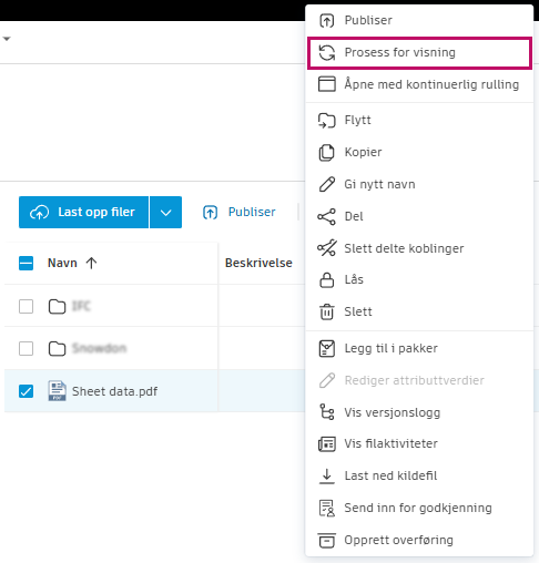

Behandle en enkelt fil i fillisten
Høyreklikk på en fil fra fillisten, og velg Prosess for visning.
