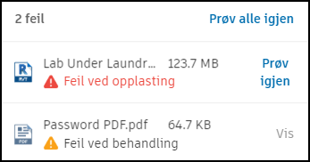

Filene dine kontrolleres i to trinn når de legges til i Filer verktøy på nettet. Filer må bestå den første opplastingskontrollen for å gå videre til prosessen for visningskontroll.
  1. Last opp trinn: Hvis denne kontrollen er vellykket, legges filene dine til i Filer verktøy og går videre til neste kontroll.
  2. Prosess for visning fase: Kontrollerer at filene dine kan vises.
    Merknad: De fleste filer som lastes opp via Desktop Connector, behandles ikke automatisk for visning. Se Prosess for visning om hvordan du behandler disse filene ved behov for visning.
    Stadium Hva som sjekkes Vanlige årsaker til feil Hva skjer hvis mislykket Hva skjer hvis vellykket
    Last opp Filer kontrolleres for:
    - Støtte for filtyper
    -Nettverkstilkobling
    - Server tilgjengelighet
    - filtype støttes ikke
    - Ingen nettverkstilkobling
    - Serverproblemer
    Filer kan ikke legges til i Filer verktøy.
    Klikk på Prøv igjen for å prøve på nytt hvis nettverks- eller serverproblemene er løst.
    Filer vises i mappene deres og kan administreres ved hjelp av filhandlinger.
    Filer kan imidlertid ikke vises før de har passert Prosess for visning-fasen.
    Prosess for visning Filene kontrolleres for å sikre at de kan åpnes i visningsprogrammet. - Passordbeskyttede filer
    - PDF-er på mer enn 2000 sider
    - Filer over 5 TB
    - Ødelagte filer
    Filer kan ikke være:
    - Vist i visningsprogrammet
    - Sammenlignet
    - Publisert til tegninger
    - Markert
    - Eksportert
    Løsning: PDF-filer kan vises ved hjelp av Åpne i nettleser eller delte filer for å åpne dem etter nedlasting.
    Filer kan brukes og vises normalt.

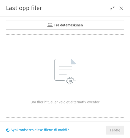

    • Dra filene dine til mappens filliste
    • Klikk på Last opp filer og dra filene dine til filslippsonen.

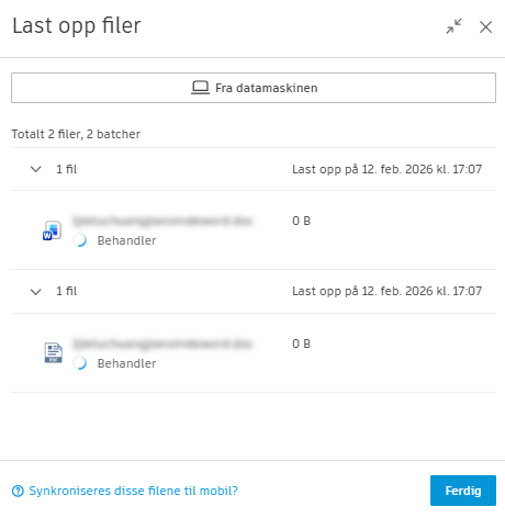

      Filene legges til i dialogboksen Last opp filer. Du kan også velge filer eller legge til flere filer Fra datamaskinen. Hvis du legger til flere filer, blir disse lagt til i grupper.
      Du klikker på Ferdig eller X øverst til høyre for å minimere panelet. Hvis du lukker dette panelet, fortsetter filene å lastes opp.
