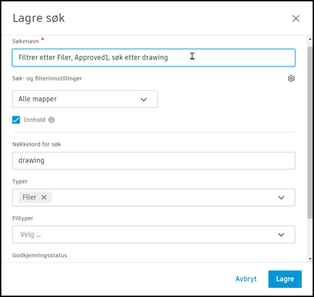

Skriv inn søkeord, mapper og filteralternativer. Se Søk og filtrer filer for mer informasjon.
Klikk på Lagre søk.

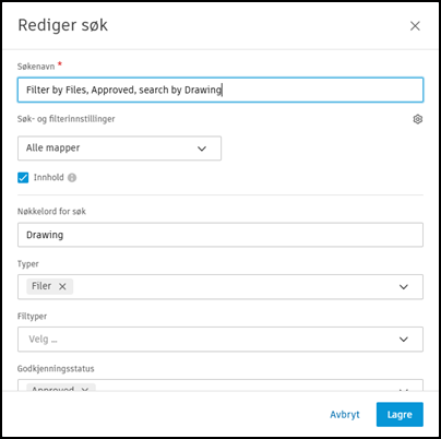

Søkekriteriene dine vises sammen med andre alternativer som du kan redigere etter behov.
Søkenavn: Rediger søkenavnet med maksimalt 255 tegn etter behov. Standardnavnet inneholder de valgte søkefiltrene etterfulgt av søkeordet.
Søk- og filterinnstillinger: Klikk på tannhjulikonet
for å få tilgang til attributtene som potensielt kan søkes i og legges til som filtre.

"Attributtene du har lagt til som filtre i søkepanelet, vises under feltet søkeord for søk." Klikk på + for å legge til flere filtre i søket.
Rediger alternativene etter behov.
Klikk på Lagre.

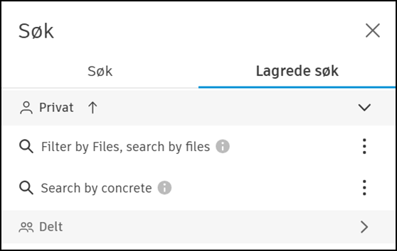

Fanen Lagrede søk er delt mellom Private søk og Delte søk.
De lagrede søkene dine vises etter søkenavn i Privat-delen av fanen Lagrede søk. Private lagrede søk er personlige for deg og kan ikke vises av andre prosjektmedlemmer.

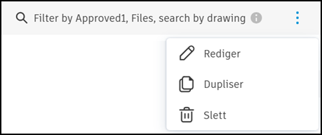

Klikk på Mer-menyen
ved siden av et lagret søk for å vise følgende menyelementer:

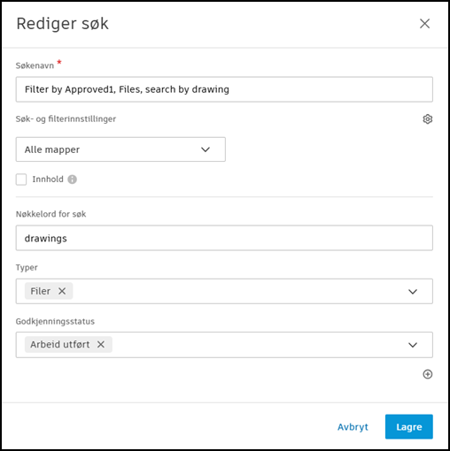

Det kan hende du må revidere søke- og filterkriteriene for et lagret søk hvis de har endret seg eller ikke lenger returnerer resultatene du trenger. Du kan redigere et lagret søk ved å gå til tidligere lagrede søkekriterier og redigere alternativene.
Klikk på Rediger.
Klikk på Lagre.

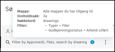

Hold musen over informasjonsikonet for et lagret søk for å se alle søke- og filterdetaljene.
