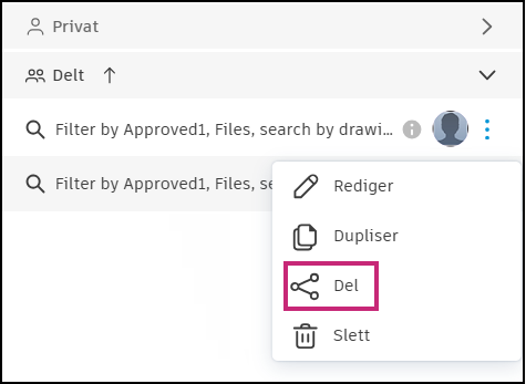

Dele et lagret søk
Prosjektadministratorer må lagre et søk før det kan deles. Se Lagrede søk for informasjon om lagring av et søk.
Slik deler du et lagret søk:
  1. Klikk på Filer-verktøyet.
  2. Klikk på
  3. Klikk på fanen Lagrede søk.
  4. Klikk på Mer-menyen for det relevante lagrede søket i delen Private søk.

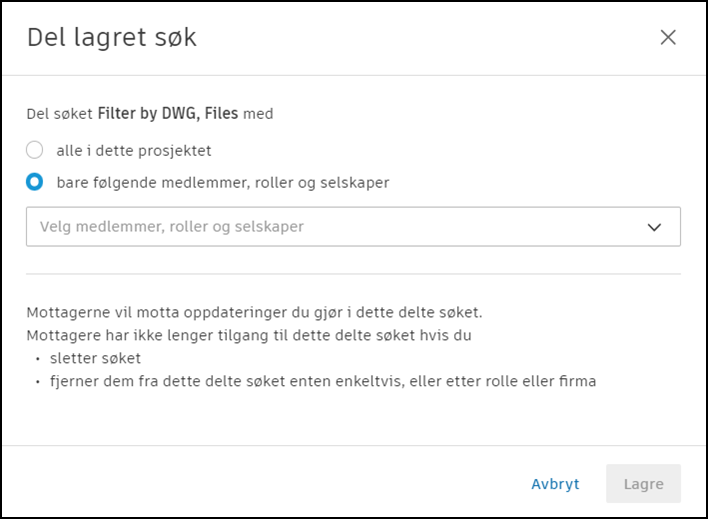

  5. Klikk på Del.
  6. Velg enten å dele det lagrede søket med alle på prosjektet eller valgte medlemmer, roller eller firmaer.
  7. Klikk på Lagre.
Det lagrede søket flyttes fra Privat til Delte søk. Søket vises også automatisk i mottakerne Delte søk også.

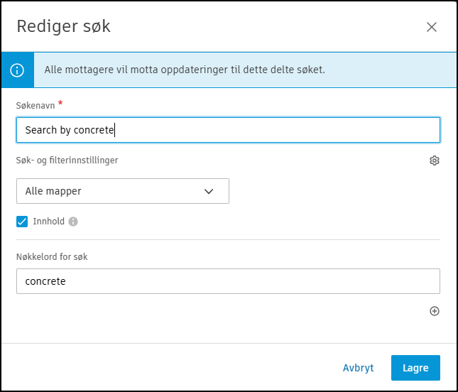

Redigere et delt søk
Når du redigerer et delt søk, vil alle mottakere automatisk motta oppdateringene også.
  1. Klikk på Mer-menyen ved siden av det relevante delte lagrede søket.
  2. Klikk på Rediger.
  3. Rediger søkekriteriene etter behov.
  4. Klikk på Lagre.

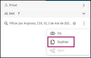

Dupliser et delt søk
Du kan duplisere et lagret søk du har delt, eller et som er delt med deg av en annen prosjektadministrator.
  2. Klikk på Dupliser.
  3. Rediger innstillingene og feltene etter behov.
  4. Klikk på Lagre.
Det lagrede søket vil være Privat som standard. Du kan dele søket som vanlig om nødvendig.

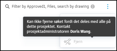

Fjern et delt lagret søk
Du kan fjerne et lagret søk som deles med deg enkeltvis av en annen prosjektadministrator.
  2. Klikk på Fjern.
Du kan imidlertid ikke fjerne et lagret søk som er delt med deg som en del av en rolle, et selskap eller et Alle-alternativ. Hold markøren over det deaktiverte alternativet Fjern for å vise detaljene.
