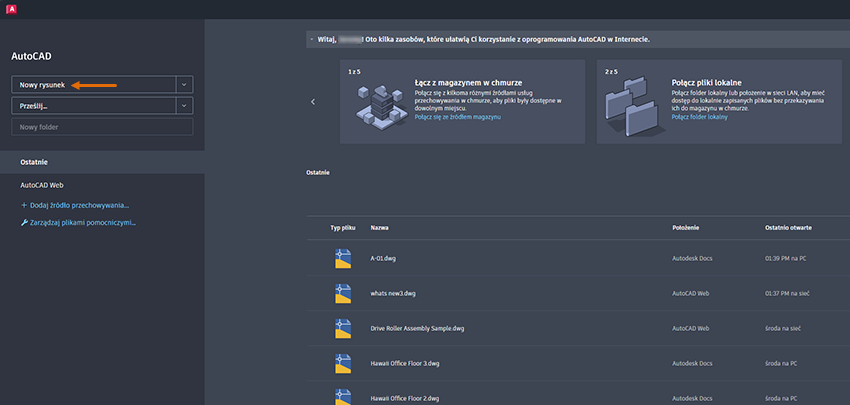

Po zalogowaniu się zostanie wyświetlona strona główna, zwana również menedżerem plików. Kliknij przycisk Nowy rysunek, aby rozpocząć nowy rysunek.

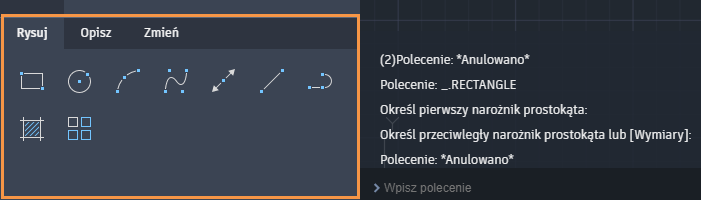

Paleta poleceń
W lewym dolnym rogu ekranu wyświetlana jest lista najczęściej używanych narzędzi programu AutoCAD lub „poleceń”, jak są nazywane w świecie programu AutoCAD. Narzędzia są posortowane w grupy rysowania, opisywania i modyfikowania.

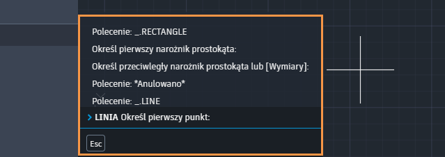

Wiersz polecenia
Kluczowym elementem programu AutoCAD jest wiersz polecenia, który jest zadokowany w lewym dolnym rogu obszaru rysunku. W tym miejscu wyświetlane są monity, opcje i komunikaty.

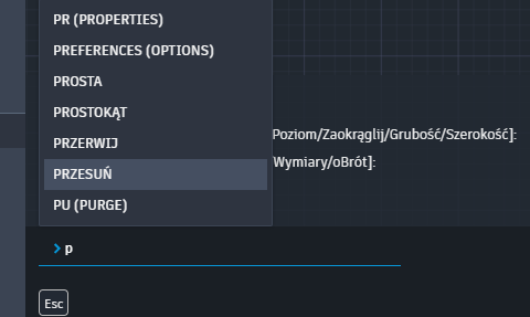

Zamiast klikać polecenia na palecie poleceń, można je wpisywać bezpośrednio w wierszu polecenia. Jest to metoda preferowana przez wielu doświadczonych użytkowników programu AutoCAD. Uwaga: Nie trzeba klikać w wierszu polecenia, aby wprowadzić polecenie. Wystarczy rozpocząć wpisywanie — w tym miejscu zostaną wyświetlone wpisane znaki.
Ponadto po rozpoczęciu wprowadzania nazwa polecenia jest automatycznie uzupełniana. Dlatego po uruchomieniu polecenia LINIA wystarczy wpisać „L”, a następnie nacisnąć klawisz Enter.

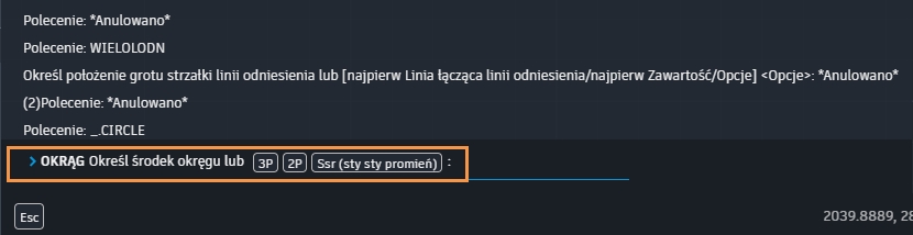

Gdy dostępnych jest kilka opcji tak jak w poniższym przykładzie, wyboru możesz dokonać, klikając opcję lub przechodząc do niej za pomocą klawiszy strzałek i naciskając klawisz Enter lub klawisz spacji.

Monity wiersza polecenia
Gdy polecenie jest aktywne, w wierszu polecenia jest wyświetlany komunikat informujący o tym, co należy zrobić dalej. Jeśli dostępnych jest wiele opcji, można je również wybrać, klikając w monicie żądaną z nich.
