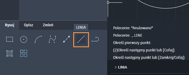

Linia jest najbardziej podstawowym i powszechnym obiektem na rysunkach programu AutoCAD. Aby narysować linię, kliknij narzędzie Linia.
alt
Zamiast tego możesz wpisać LINIA lub tylko literę L w wierszu polecenia, a następnie nacisnąć klawisz Enter lub klawisz spacji.
W wierszu polecenia pojawi się komunikat „Określ pierwszy punkt:”.

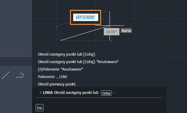

Aby określić punkt początkowy linii, można kliknąć w obszarze rysunku, natomiast aby określić dodatkowe punkty, można klikać w obszarze rysunku. Aby określić linię o dokładnej długości, można też użyć funkcji Wprowadzanie dynamiczne w celu określenia długości linii. Na poniższym rysunku wyróżniono pole Wprowadzanie dynamiczne.
alt
Po określeniu punktu początkowego linii w miejscu kursora zostanie wyświetlone pole wprowadzania tekstu. Jest to tzw. „Wprowadzanie dynamiczne”.
Skieruj kursor w żądanym kierunku, wpisz odległość linii, a następnie naciśnij klawisz Enter. Można również nacisnąć klawisz Tab na klawiaturze, aby przełączyć między długością linii a kątem.
Po określeniu następnego punktu polecenie LINIA jest automatycznie powtarzane i nadal wyświetlany jest monit o określenie dodatkowych punktów. Naciśnij klawisz Enter lub spację, aby zakończyć tę sekwencję.
