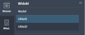

Gdy rysunek jest gotowy do wyeksportowania, przejdź do karty Widoki i przełącz z widoku modelu na jeden z układów. Widoki obszaru papieru są oznaczone etykietami Układ1 i Układ2.

Po przejściu do jednego z układów w środku arkusza zostanie wyświetlony obiekt prostokątny. Jest on nazywany rzutnią układu.
