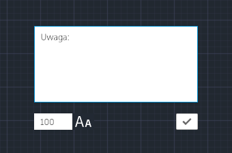

Po uruchomieniu polecenia WTEKST wyświetlany jest monit o utworzenie pola tekstowego dwoma kliknięciami po przekątnej. Dokładny rozmiar pola tekstowego nie jest taki ważny. Po utworzeniu tekstu można zmienić rozmiar pola, klikając obiekt tekstowy, a następnie używając niebieskich uchwytów do zmiany obszaru.
alt
Wprowadź tekst w polu tekstowym i wybierz wysokość tekstu. Wysokość tekstu jest zgodna z jednostkami na rysunku, co oznacza, że po ustawieniu wysokości na „100” wysokość tekstu na rysunku wynosi 100 jednostek.
alt
Aby po zakończeniu wprowadzania tekstu zamknąć edytor tekstu, kliknij w dowolnym miejscu poza nim lub kliknij znacznik wyboru.

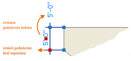

Modyfikowanie wymiarów
Prostą metodą zmiany wymiarów jest użycie uchwytów.
W tym przykładzie wybieramy wymiar, aby wyświetlić jego uchwyty. Następnie kliknij uchwyt na tekście wymiaru i przeciągnij go do nowego położenia lub kliknij jeden z uchwytów na końcu linii wymiarowej i ją przeciągnij.
alt
