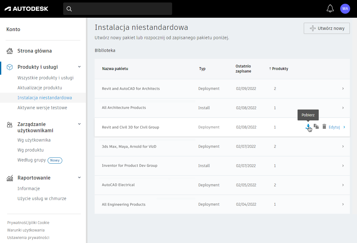

Wyświetlanie pakietu
Biblioteka pakietów jest wyświetlana po uzyskaniu dostępu do instalacji niestandardowej. Pakiety są wyświetlane według nazwy, typu (Instalator lub Obraz stanowiska), daty ostatniego zapisu i liczby produktów. Domyślnie widok biblioteki jest uporządkowany według daty ostatniego zapisu, ale można go sortować według dowolnej kolumny, klikając jej nagłówek. Kliknij ponownie nagłówek, aby zamienić kolejność na rosnącą lub malejącą. Etykiety przycisków szybkich operacji są wyświetlane po umieszczeniu kursora na wierszu pakietu. Kliknij przycisk Utwórz nowy w prawym górnym rogu, aby utworzyć nowy pakiet.
Pobieranie pakietu
Pobierz pakiet jako mały plik wykonywalny, którego można użyć do utworzenia instalatora lub obrazu stanowiska.
  1. Umieść kursor nad pakietem, który chcesz pobrać.
  2. Kliknij przycisk , aby pobrać plik wykonywalny tworzenia obrazu stanowiska do folderu Pobrane lub innego folderu określonego w ustawieniach przeglądarki. Ten plik ma rozmiar około 10 MB. Zawiera on konfigurację obrazu stanowiska oraz plik wykonywalny, który tworzy obraz stanowiska.
  3. Po zakończeniu pobierania kliknij dwukrotnie plik wykonywalny. Spowoduje to utworzenie obrazu stanowiska lub zaktualizowanie istniejącego obrazu w tej samej ścieżce obrazu stanowiska. Po zakończeniu procesu tworzenia możesz zamknąć narzędzie obrazu stanowiska lub wyświetlić obraz stanowiska w jego folderze.
