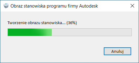

  13. Gdy pobieranie zostanie ukończone, kliknij dwukrotnie pobrany plik, aby utworzyć obraz stanowiska. Gdy proces ten zostanie zakończony, możesz zamknąć narzędzie tworzenia obrazów stanowisk lub wyświetlić obraz stanowiska w jego folderze.
