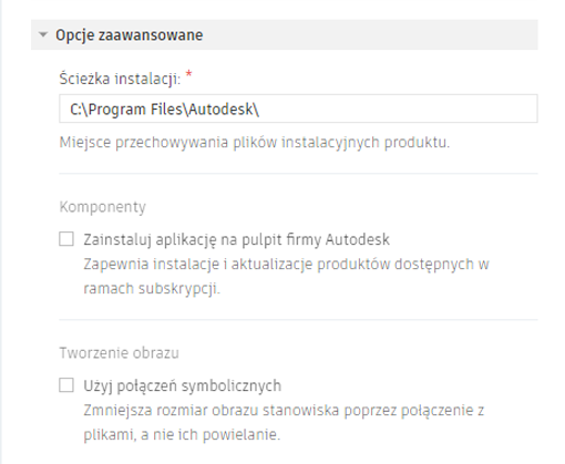

Podczas konfigurowania pakietów obrazu stanowiska w portalu Autodesk Account można użyć opcji zaawansowanych, aby zainstalować pakiet w lokalizacji innej niż domyślna ścieżka, zainstalować aplikację na pulpit firmy Autodesk, lub użyć łączy symbolicznych. Okno Opcje zaawansowane w portalu Autodesk Account:
Określanie niestandardowej ścieżki instalacji
Ścieżka instalacji to lokalizacja większości plików aplikacji po zainstalowaniu pakietu. Wyjątkiem są pliki użytkownika lub pliki udostępnione przechowywane w innych folderach zgodnie ze standardami Windows dla tych typów plików. Domyślna lokalizacja w systemie Windows to C:\Program Files\Autodesk.
Aby określić ścieżkę inną niż domyślna, w polu Ścieżka instalacji wprowadź nową lokalizację folderu.
Uwaga: To pole jest wymagane. Ścieżka ta powinna być prawidłową ścieżką folderu w systemie Windows.
Instalacja aplikacji na pulpit firmy Autodesk
Aplikacja na pulpit firmy Autodesk jest instalowana z produktami Autodesk (w wersji 2017 i nowszych) dla systemu Windows i zapewnia subskrybentom aktualizacje produktów, nowe wersje oraz poprawki zabezpieczeń. Domyślnie opcja instalacji aplikacji na pulpit firmy Autodesk nie jest wybrana dla obrazów stanowisk, ale można ją dodać, zaznaczając pole wyboru.
Uwaga: Instalacja aplikacji na pulpit firmy Autodesk jest automatycznie uwzględniana w pakietach instalacyjnych, dla których nie ma innej opcji.
Użycie połączeń symbolicznych
Używając łączy symbolicznych w celu wyeliminowania powielonych plików w instalatorze, można zmniejszyć rozmiar obrazów stanowisk lub instalacji zawierających wiele produktów.
  • Ta opcja jest domyślnie wybrana w przypadku pakietów instalacyjnych dla jednego urządzenia, ale można usunąć zaznaczenie pola wyboru, jeśli łącza symboliczne nie będą używane.
  • Jest domyślnie niezaznaczona w odniesieniu do pakietów obrazu stanowiska, ponieważ użycie łączy symbolicznych może powodować konflikt z narzędziami innych firm, takimi jak Microsoft Endpoint Configuration Manager (wcześniej SCCM). Aby uzyskać więcej informacji, zobacz temat Użycie łączy symbolicznych w instalacjach niestandardowych i obrazach stanowiska.
