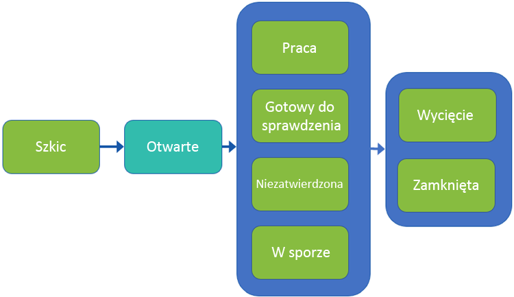

Proces roboczy związany z wydaniem
Standardowy zalecany proces roboczy w przypadku problemu podstawowego jest następujący:
Legenda
Podstawowy proces roboczy problemów
Zostanie utworzony problem i przypisany do właściwej strony. Strona odpowiedzialna odpowiada na ten problem, ustawia go jako Odpowiedź i przypisuje go z powrotem do twórcy, aby go zamknąć.
