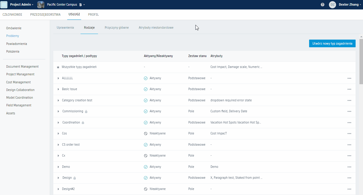

Tworzenie niestandardowych typów problemów
Tylko administratorzy projektu mogą tworzyć typy problemów lub podtypy.
  1. Kliknij przycisk Wybór modułu .
  2. Kliknij kartę Usługi.
  3. Kliknij przycisk Problemy w lewym panelu.
  4. Kliknij kartę Typy problemów, która ma być dołączona.
  5. Kliknij polecenie Utwórz nowy typ wydania.
  6. Wprowadź nazwę, która ma być wyświetlana na liście rozwijanej Problem.
  7. Można również zmienić z Aktywny na Nieaktywny. Opcja Nieaktywna powoduje, że nowo utworzony typ będzie niedostępny.
  8. Kliknij przycisk Utwórz.
Praca z podtypami
Kliknij strzałkę znajdującą się obok opcji Typ wydania, aby rozwinąć menu rozwijane podtypów. Można dodać podtypy lub edytować/aktywować podtypy z menu Więcej .
