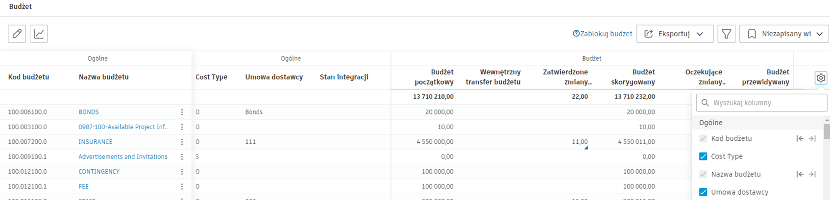

Kolejność i widoczność kolumn sterujących
Podczas wyodrębniania określonych informacji w module Cost Management mogą wystąpić trudności z obsługą tabel. Można sterować tabelami przez przyciąganie kolumn do lewej lub prawej strony, pokazywanie lub ukrywanie kolumn, zmianę kolejności kolumn lub resetowanie widoku domyślnego.
Dostęp do ustawień tabeli można uzyskać za pomocą .
W tym krótkim nagraniu wideo przedstawiono przykład dostosowywania tabeli Budżet:
Uwaga: nazwy kart widoczne w filmie (na przykład Dochód) można dostosować w Usługach.
Kolumny przyciągania
  1. Najedź kursorem na kolumnę w ustawieniach tabeli.
  2. Użyj ikon, aby przyciągnąć do lewej lub prawej .
  3. Kliknij ponownie lub wybierz polecenie Resetuj, aby przywrócić domyślny widok.
Uwaga: przyciągane kolumny pozostają w pierwotnej kolejności.
Pokazywanie lub ukrywanie kolumn
  1. Wybierz kolumnę lub usuń jej zaznaczenie, klikając pole w ustawieniach tabeli.
  2. Wybierz opcję Resetuj, aby przywrócić widok domyślny.
Zmień kolejność kolumn
  2. Kliknij kierownicy po lewej stronie i przeciągnij kolumnę w żądane położenie.
  3. Użyj opcji Resetuj, aby przywrócić domyślny widok.

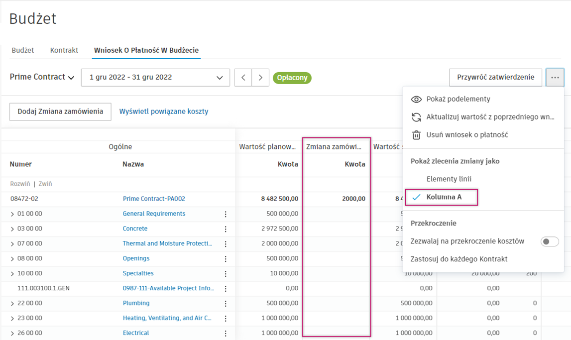

Tryb kolumny
W trybie kolumnowym zlecenia zmiany są prezentowane w kolumnie.
Ta opcja jest dostępna w aplikacji o płatność budżetu, Głównej umowie, jak również w widoku szczegółowym Zestawienie kosztów umowy, Wniosek o spłatę kosztów i Umowa.
Aby wyświetlić zlecenia zmiany jako kolumny, kliknij menu z trzema kropkami i wybierz widok.
