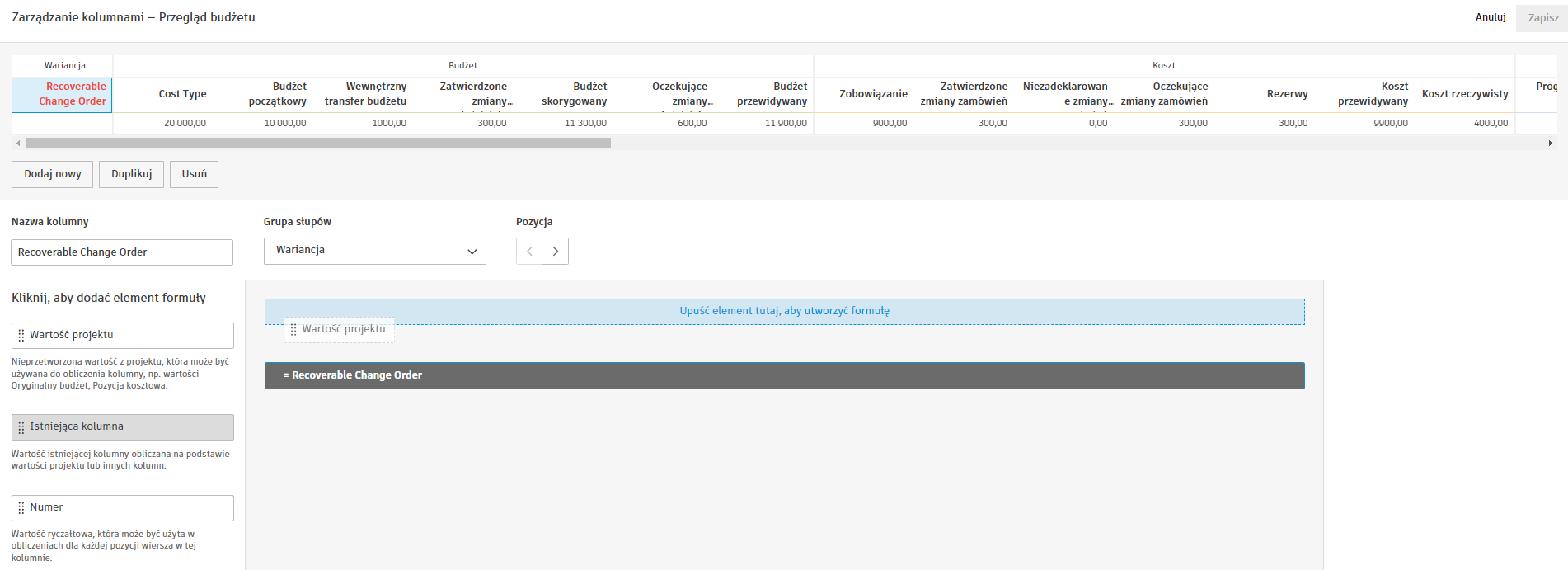

  1. Kliknij ikona Selektor modułu ikona strzałki menu przycisk opcji Project Admin.
  2. Wybierz opcję Cost Management z lewej strony.
  3. Wybierz kartę Budżet lub Koszt.
  4. Rozwiń kartę Kolumny przeglądu budżetu.
  5. Kliknij przycisk Zarządzaj.
  6. Wybierz Dodaj nowy.
  7. Uaktualnij nazwę kolumny.
  8. Wybierz grupę kolumn.
  9. Przeciągnij element formuły z panelu po lewej stronie i upuść go, aby utworzyć formułę.

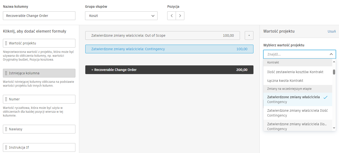

    Tworzenie nowej kolumny z elementami formuły
  10. W panelu po prawej stronie wybierz typ wartości i wprowadź wartość do podglądu.
    Prawy panel boczny pokazujący wybór wartości
  11. Aktualizuj opcję położenia i widoczności kolumn.
  12. Wybierz opcję Zapisz.
Utworzono kolumnę Zlecenie zmiany do odzyskania. Istnieje wiele możliwości i kombinacji tworzenia słupów. Zobacz sekcję Niestandardowe równania kolumn obliczeniowych aby zapoznać się z przydatnymi wskazówkami i poradami dotyczącymi tworzenia równań odpowiadających potrzebom firmy.

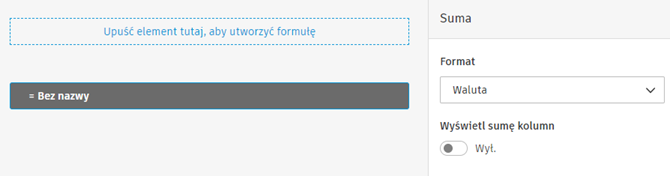

Dodanie jest domyślnym operatorem matematycznym używanym podczas przeciągania wartości do obszaru matematycznego. Kliknij operator i użyj menu rozwijanego po prawej stronie, aby go zmienić. Obsługiwane operatory:
Porada: Możesz wybrać, czy chcesz, aby suma była widoczna jako waluta, liczba czy procent. Kliknij przycisk Bez nazwy w środkowej kolumnie.
Suma kolumn
Uwaga: po wybraniu opcji wyświetlania kolumny sumy można określić, czy kolumna ma używać sumy wszystkich wierszy, czy zdefiniowanej formuły.
