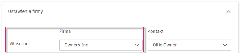

  4. Domyślnie wybrana jest ogólna karta drugorzędna. Przewiń w dół do listy rozwijanej Ustawienia firmy.
  5. Wybierz firmę i kontakt dla roli właściciela.

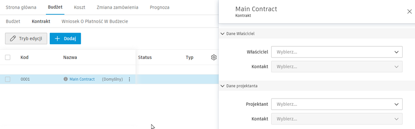

  6. Przypisz prawego właściciela w sekcji Właściciel — szczegóły panelu rozwijanego głównej umowy. Dostęp grupowy sprawdzi ustawienia firmy na liście rozwijanej głównej umowy i na adresie e-mail.
Właściciele z uprawnieniami do współpracy w ramach głównej umowy mogą wyświetlać tylko szczegóły związane z podpisaną umową w głównej tabeli umów i panelu szczegółów. Mogą również przekazywać dokumenty do sekcji Załącznik w panelu szczegółów. Wyświetlone łącza i szczegóły poszczególnych elementów SOV nie są dostępne.

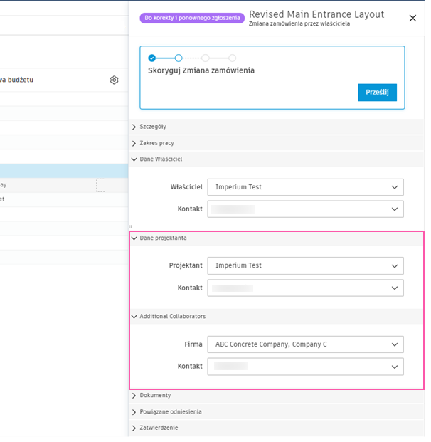

  1. W ustawieniach nadaj zespołom zewnętrznym uprawnienia do współpracy. Pozwoli to im zatwierdzić lub odrzucić wniosek o płatność COR/OCO/budżetową.
  2. W sekcji rozwijanej zatytułowanej "Architects Details" członkowie mogą wybrać zewnętrznego użytkownika firmy architekta, aby zażądać zatwierdzenia COR/OCO.
  3. W sekcji rozwijanej zatytułowanej "Dodatkowi współpracownicy" członkowie mogą dodawać użytkowników zewnętrznych, którzy nie są częścią procesów zatwierdzania opartych na mechanizmie procesu roboczego. Ci użytkownicy mogą być dodani jako recenzenci.

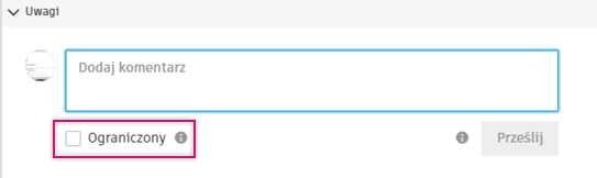

Komentarze w sekcji komentarza panelu rozwijanego i strony recenzji mogą być widoczne dla wszystkich, w tym dla współpracowników, ale mogą być również ograniczone.
Komentarze oznaczone jako Ograniczone będą widoczne tylko dla użytkowników z uprawnieniami Wyświetl wszystko, Pełna kontrola lub Administrator.
Członkowie z uprawnieniami Pełna kontrola lub Administrator zobaczą pole wyboru w polu komentarza. Jeśli to pole wyboru jest zaznaczone, komentarz zostanie oznaczony jako Ograniczony.
Uwaga. Komentarze mają maksymalną liczbę znaków równą 1000.

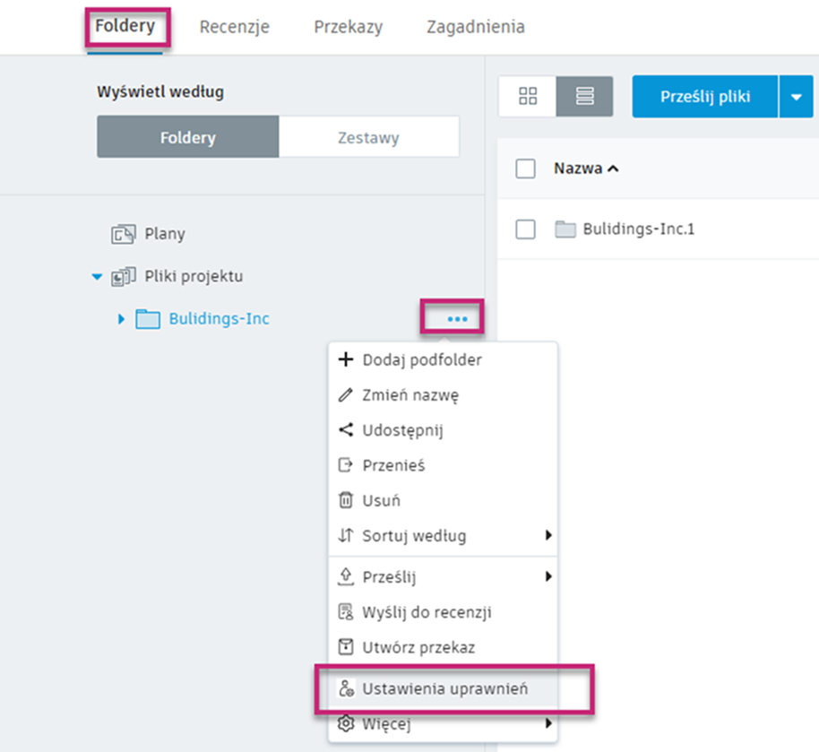

  1. Wybierz opcję Zarządzanie dokumentami z palety produktów. Domyślnie zostanie otwarta karta Foldery.
  2. Wybierz menu Więcej obok żądanego folderu, a następnie kliknij opcję Ustawienia uprawnień.

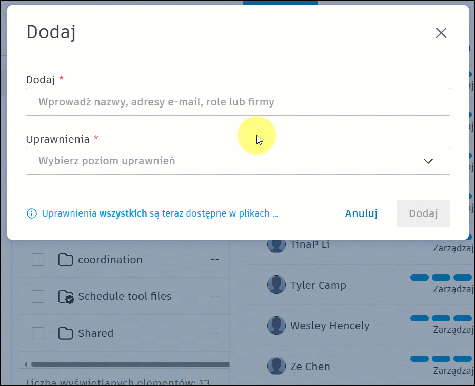

  3. W panelu rozwijanym Uprawnienia wybierz opcję Dodaj.
  4. Wyszukaj według nazwy, adresu e-mail, roli lub firmy.
  5. Wybierz listę rozwijaną i wybierz odpowiedni poziom uprawnień.
  6. Kliknij przycisk Dodaj.
Uwaga: Uprawnienia ustawione dla folderu głównego będą przenoszone do wszystkich podfolderów.
