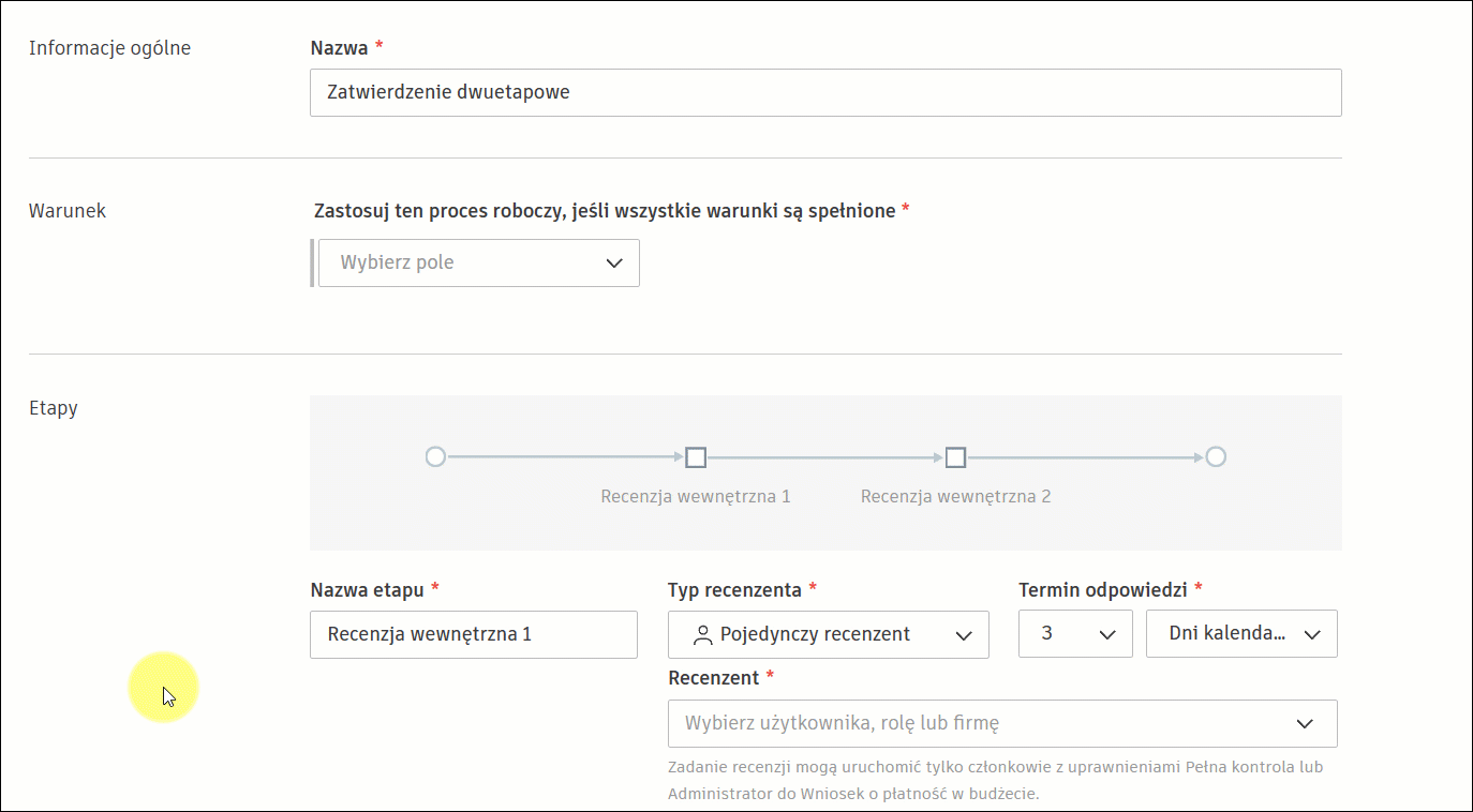

  4. Kliknij przycisk Utwórz proces roboczy zatwierdzania.
  5. Wybierz liczbę etapów zatwierdzania i kliknij przycisk Dalej.
  6. Wprowadź nazwę procesu roboczego.
  7. Ustaw warunki za pomocą menu rozwijanych, aby automatycznie aktywować proces roboczy. Przykładowo aktywuj, gdy zatwierdzona wartość przekracza 10 000 USD. Warunki różnią się w zależności od typu procesu roboczego.

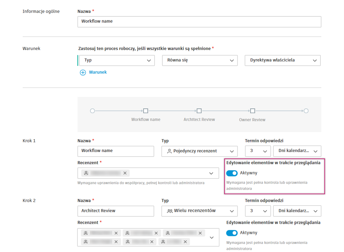

  8. Przypisz recenzentów do każdego kroku. Na każdym etapie można:
    • Dodaj nazwę kroku (na przykład Recenzja wewnętrzna).
    • Ustaw typ recenzenta (jeden lub wielu). Określ, czy wszyscy członkowie muszą dokonać przeglądu lub ustalić minimalną liczbę.
    • Określ odpowiedni czas reakcji.
    • Wybierz recenzentów (członek, rola lub firma). Recenzenci muszą mieć uprawnienia Pełna kontrola lub Administrator.
    • Określ, czy recenzenci mogą edytować recenzowane elementy.
      Uwaga: szablony procesów roboczych wstępnie wypełniają pole Typ recenzenta. W przypadku recenzji wieloetapowych dostosuj je zgodnie z potrzebami.

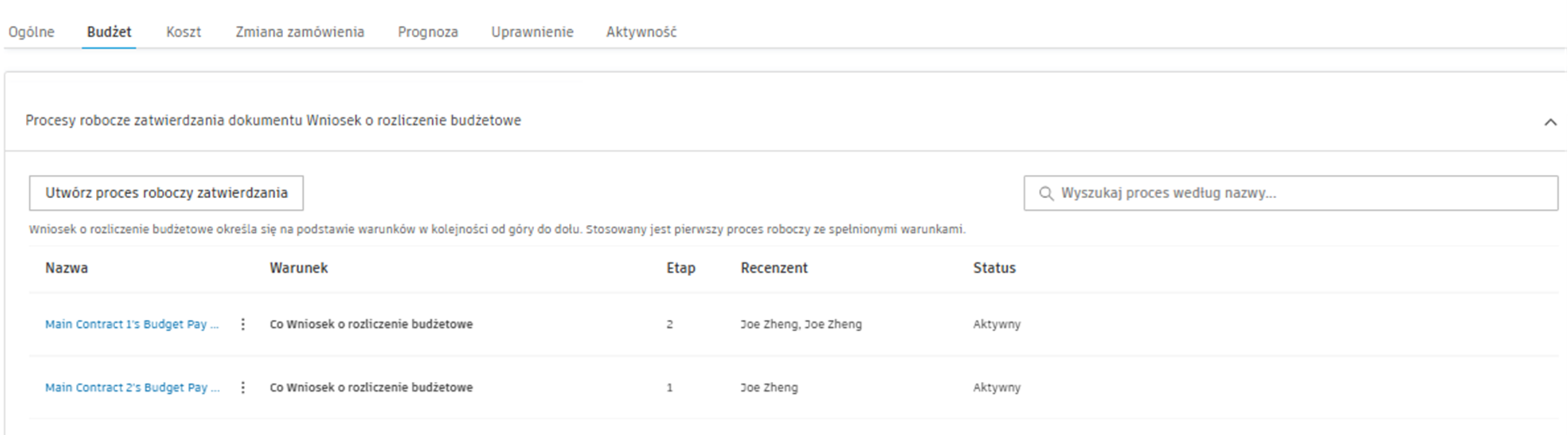

W przypadku wniosków o płatność budżetową można utworzyć wiele procesów roboczych zatwierdzania na podstawie różnych warunków, takich jak używana główna umowa. Pozwala to na stosowanie różnych procesów zatwierdzania różnych głównych kontraktów w ramach tego samego projektu.
Wnioski o płatność budżetową są oceniane na podstawie warunków przepływu pracy w kolejności od góry do dołu. Pierwszy proces roboczy ze spełnionymi warunkami jest stosowany do wniosku o płatność. W kolumnie Prawidłowe dla na liście procesów roboczych są przedstawione umowy główne, których dotyczy każdy proces roboczy.
Przepływ pracy płatności budżetowych z kolumną Ważny dla

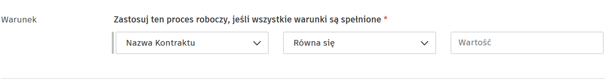

Aby skonfigurować proces na podstawie kontraktu głównego:
  1. Wykonaj czynności opisane w temacie Tworzenie procesów roboczych zatwierdzania aby rozpocząć tworzenie przepływu pracy wniosku o płatność budżetową.
  2. Podczas ustawiania warunków (krok 7) wybierz opcję Nazwa umowy głównej z listy rozwijanej pierwszego warunku.
  3. Z listy rozwijanej operatora wybierz opcję Równa się.
  4. W polu Wartość wprowadź wartość kontraktu (na przykład MC-01 lub MC-02).
    Konfiguracja warunków umowy głównej

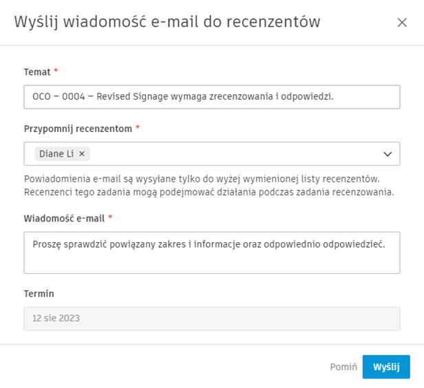

Gdy element spełnia warunki procesu roboczego, zostanie wyświetlone okno dialogowe zawierające szczegółowe informacje o procesie roboczym i umożliwiające komentowanie.
Porada: Po skonfigurowaniu procesu roboczego zatwierdzania można wyświetlić wszystkich recenzentów w poprzednich, bieżących i nadchodzących krokach. Możesz wysyłać przypomnienia do przyszłych recenzentów, zanim upłynie termin ich recenzji.
Okno dialogowe wysyłania procesu roboczego zatwierdzania

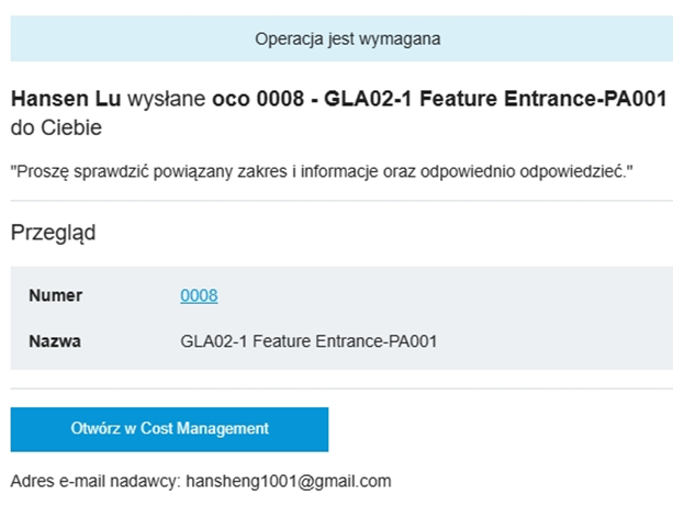

W miarę postępu prac nad elementem recenzenci są powiadamiani pocztą elektroniczną.
Powiadomienie e-mail procesu roboczego zatwierdzania
