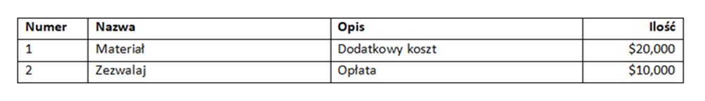

Pomiędzy zmiennymi otwierającymi i zamykającymi można wyświetlić wszystkie potrzebne dane, takie jak {name} lub {description}.
Przykład składni zmiennej tabeli ze zmiennymi nazwy i opisu
Wynik w wygenerowanym dokumencie:
Wygenerowany dokument wynikowy przedstawiający sformatowaną tabelę ze zmiennymi danymi

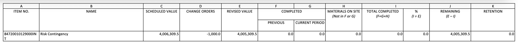

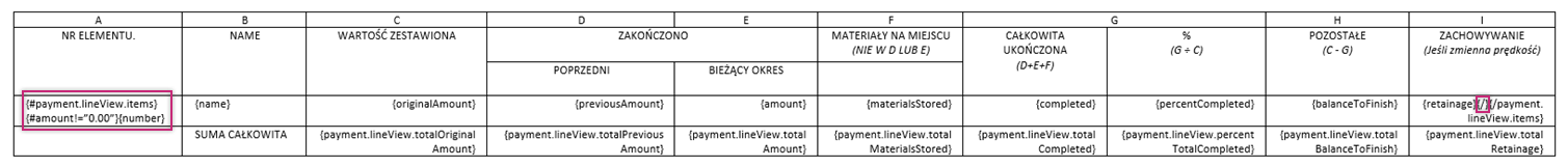

Jak usunąć puste pozycje z wniosku o płatność?
Aby usunąć puste pozycje z wniosku o płatność, należy użyć wyrażenia warunkowego {#amount!="0.00"} na początku tabeli i {/} na końcu wiersza. Na przykład:
Przykład wyrażenia warunkowego służącego do usuwania pustych pozycji z wniosków o płatność

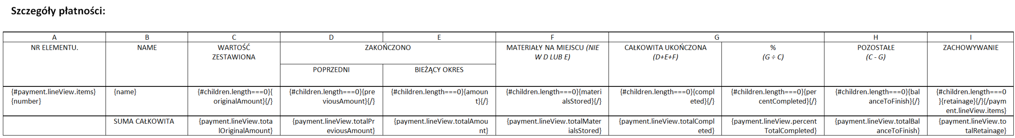

W jaki sposób można wyświetlić koszty tylko w pozycjach planowanych, a we wnioskach o płatność nie pokazywać sum częściowych?
Aby wyeliminować sumy częściowe z wniosków o płatność lub umów, pozycje pozycji płatności można wprowadzić w {#children.length===0}{xxx}{/}. Na przykład:
Przykład przedstawiający sposób eliminowania sum częściowych za pomocą warunku children.length

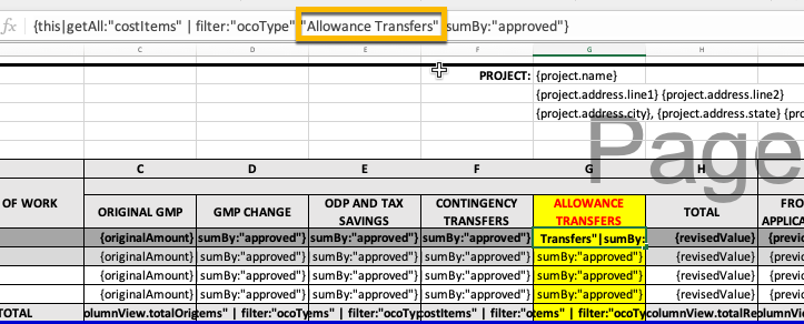

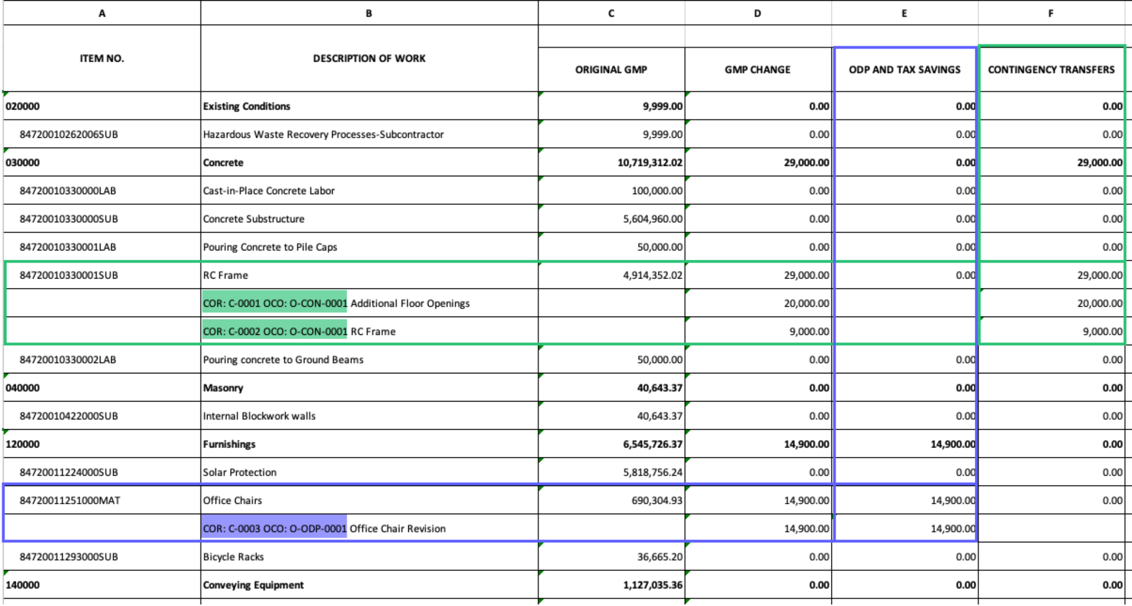

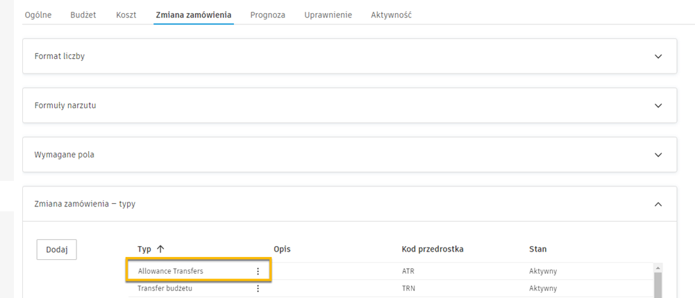

Jak skonfigurować arkusz kalkulacyjny wniosku o płatność budżetową w celu podzielenia zleceń zmiany według typu?
Scenariusz: Utworzono typ zlecenia zmiany o nazwie "Przeniesienia uprawnień".
Konfiguracja typu zlecenia zmiany z konfiguracją przenoszenia uprawnień

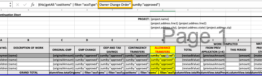

Chcę zobaczyć zatwierdzone zmiany właściciela dla tych dodatków w arkuszu kalkulacyjnym programu Excel. Jak to zrobić?
  1. Wyświetl "Zlecenie zmiany właściciela" w kolumnie arkusza kalkulacyjnego programu Excel.
    Arkusz kalkulacyjny programu Excel przedstawiający konfigurację kolumny zlecenia zmiany właściciela

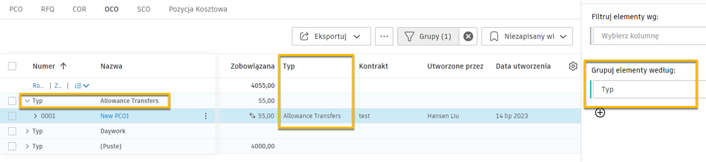

  2. Zastosuj nowy typ do OCO.
    OCO z zastosowanym typem przeniesienia uprawnień
  3. Dopasuj nazwę do typu w arkuszu kalkulacyjnym programu Excel.
    Arkusz kalkulacyjny programu Excel z konfiguracją dopasowanej nazwy typu

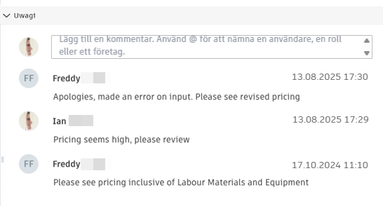

W jaki sposób można dodać zawartość z sekcji komentarzy do dokumentów zleceń zmiany?
Scenariusz: chcesz utworzyć dokument zawierający komentarze dodawane w czasie istnienia zlecenia zmiany.
W przykładzie przedstawiono {#rfq.comments} jako oznaczenie otwierający dla zmiennych i {/rfq.comments} jako oznaczenie zamykający. Pozostałe powiązane zmienne muszą znajdować się pomiędzy tymi dwiema zmiennymi.
Na przykład zapytanie ofertowe z następującą sekcją komentarzy:
Sekcja komentarzy RFQ z wieloma wpisami komentarza
Dodawanie tabeli do dokumentu programu Word z następującymi elementami:
Szablon dokumentu programu Word z komentarzami RFQ Składnia zmiennej
Wyniki w:
Wygenerowany dokument wyjściowy ze sformatowaną tabelą komentarzy
W szablonie dokumentu wystarczy wypełnić tylko jeden wiersz tabeli. Na podstawie danych w narzędziu Cost Management oprogramowanie tworzy tabelę z określonymi informacjami.

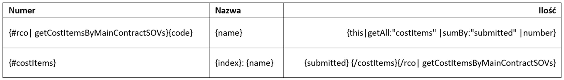

W jaki sposób mogę zorganizować zlecenia zmiany w górę łańcucha dostaw według zestawienia kosztów kontraktu głównego?
Aby zorganizować COR lub OCO według zestawienia kosztów umowy głównej w szablonie dokumentu. W przypadku KOR należy użyć następującego wzoru:
Zmienny wzorzec organizowania COR-ów według kontraktu głównego Zestawienie wartości
A w przypadku OCO zastąp rco oco.

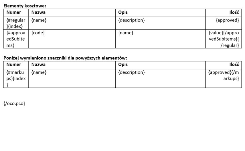

Jak mogę dodać sumy częściowe elementów roboczych i sumy częściowe adnotacji dla elementów kosztowych?
Scenariusz: tworzysz dokument zlecenia zmiany (na przykład OCO) i chcesz mieć w nim dwie oddzielne tabele. Jeden dla standardowych pozycji kosztowych z sumami częściowymi, a drugi dla pozycji kosztowych ze adnotacjami. Chcesz również dodać łączną cenę zlecenia zmiany. Jak to zrobić? Oto przykład zmiennych używanych w dokumencie:
Szablon dokumentu OCO wyświetlający oddzielne tabele dla elementów roboczych i sum częściowych adnotacji

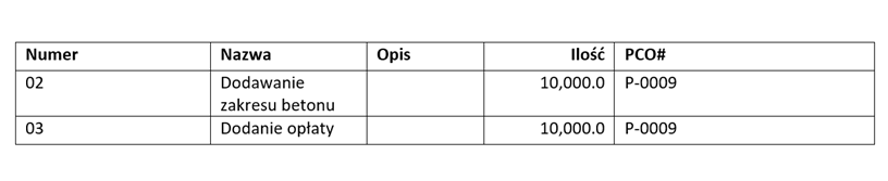

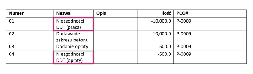

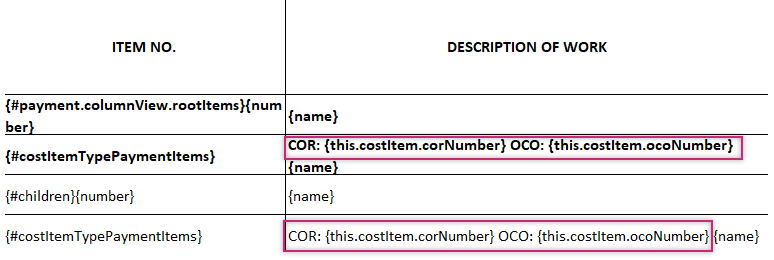

W jaki sposób można wyświetlić skojarzone numery COR i OCO podczas dzielenia zleceń zmiany według typu?
Aby wyświetlić skojarzone numery COR i OCO, użyj następujących zmiennych:
Szablon dokumentu pokazujący zmienne numerów COR i OCO
A wynik:
Wygenerowano dokument zawierający numery COR i OCO w tabeli zleceń zmiany

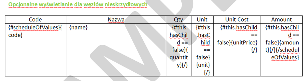

W jaki sposób można pokazać koszty tylko w pozycjach planowanych, a w zestawieniu kosztów nie pokazywać sum częściowych w zestawieniu kosztów umowy?

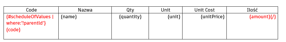

Scenariusz: chcesz utworzyć umowę, w której wyświetlana będzie tylko suma częściowa podpozycji zestawienia kosztów. Nie chcesz, aby element macierzysty był widoczny dla podwykonawcy. W tym celu należy użyć następujących zmiennych z szablonu dokumentu:
Szablon dokumentu pokazujący składnię zmiennej podrzędnej dla podelementów SOV
Ponadto nie chcesz wyświetlać wartości kosztu jednostkowego i kwoty jako $0. Można zastąpić $0 słowem "Dołączone". Jak to zrobić? Wzbogacenie już używanych zmiennych:
Ulepszono szablon zmiennej podrzędnej, zastępując wartości $0 wartościami "Uwzględnione"
Wynik w wygenerowanej umowie będzie wyglądał następująco:
Wygenerowano umowę zawierającą podelementy zestawienia kosztów z wartością "Uwzględnione" zastępującą wartości $0

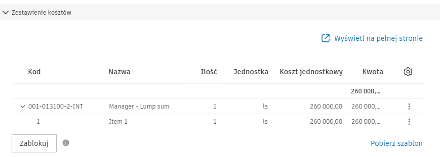

W jaki sposób można odwołać się do kodu i nazwy budżetu w szablonach dokumentów umów?
Aby odwołać się do kodu i nazwy budżetu w szablonie dokumentu, należy użyć następującej formuły:
Formuła szablonu dokumentu do tworzenia odniesień do kodu i nazwy budżetu
Na przykład, gdy zestawienie kosztów dla umowy wygląda następująco:
Zestawienie kosztów umowy ze strukturą kodu budżetu
Przedstawiony wzór generuje:
Wygenerowany dokument wyjściowy z formatowaniem kodu budżetu i nazwy

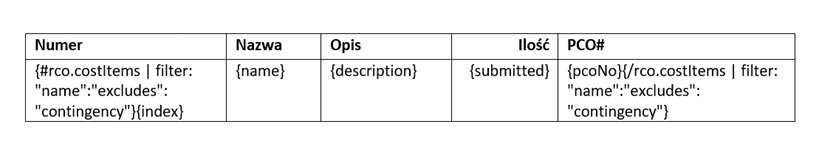

Podczas generowania dokumentów można użyć funkcji filtrowania. Na przykład, aby wyświetlić tylko element Nieprzewidziane ryzyko, użyj zmiennej {#payment.columnView.rootItems | filter:"name":"Risk Contingency"}:
Szablon dokumentu przedstawiający funkcję filtrowania dla elementów nieprzewidzianych ryzykiem
Wynik:
Wygenerowano dokument z przefiltrowanymi wynikami nieprzewidzianych okoliczności ryzyka

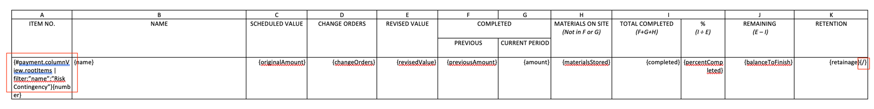

Jak ukryć koszt nieprzewidzianych wydatków w wygenerowanych dokumentach?
Szablon dokumentu z ustawieniami widoczności kosztów nieprzewidzianych okoliczności
W sytuacjach, gdy administratorzy nie chcą, aby koszt awaryjny był widoczny w wygenerowanym dokumencie, można użyć filtrów:
Filtruj konfigurację, aby ukryć koszty awaryjne z generowanych dokumentów
A wynik:
Pomyślnie ukryto wygenerowany dokument z kosztami nieprzewidzianych wydatków
