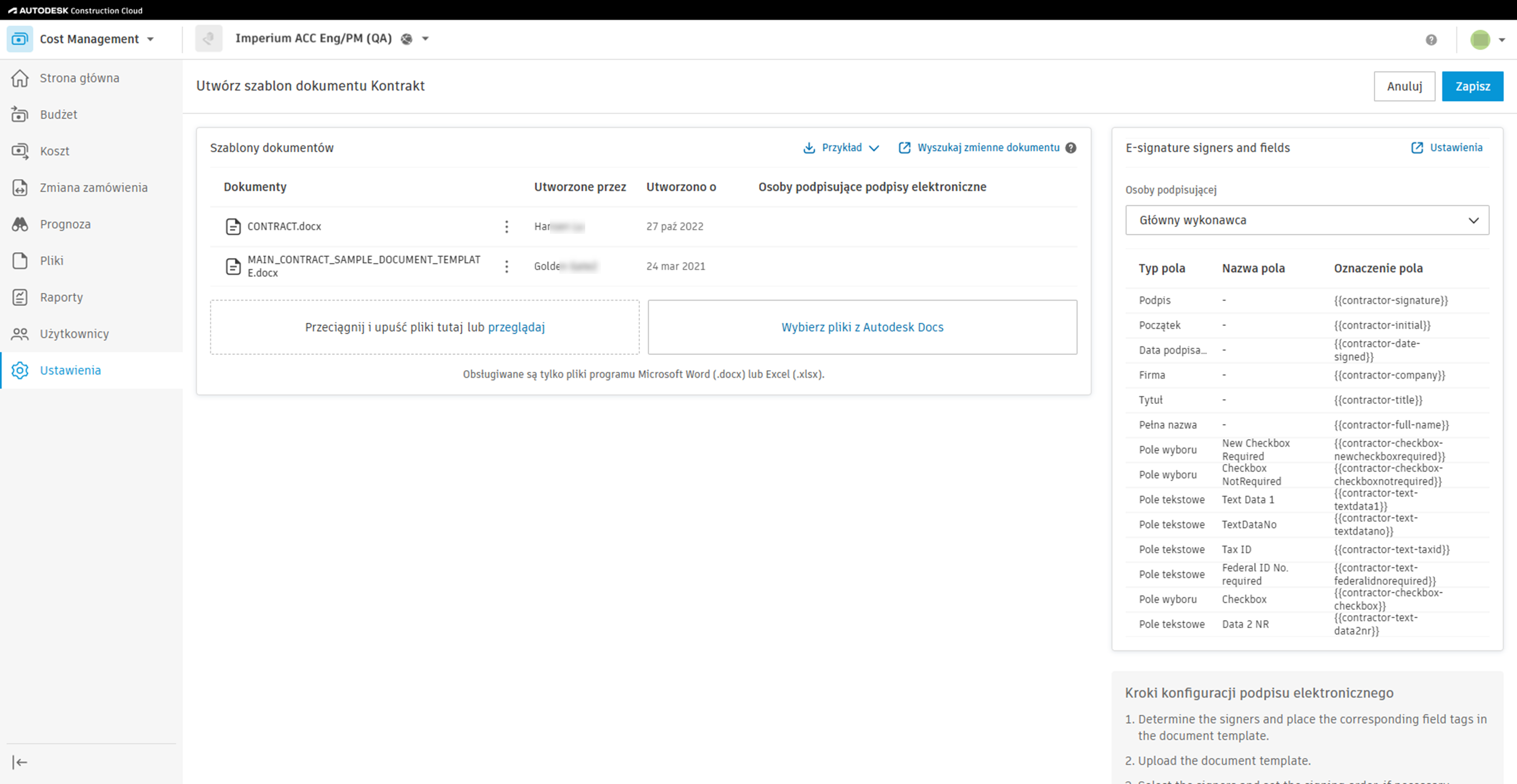

Aby uzyskać dostęp do Wyszukiwarki zmiennych dla ustawień szablonu dokumentu, wykonaj następujące kroki:
  1. Przejdź do obszaru Ustawienia.
  2. "Wybierz narzędzie, dla którego chcesz edytować szablon." Na przykład Budżet lub Główna umowa.
  3. Kliknij przycisk Edycja.
  4. Otworzy się narzędzie do tworzenia szablonu. W tym miejscu wybierz opcję Wyszukaj zmienne dokumentu w prawym górnym rogu.
  5. Po kliknięciu w wyskakującym okienku zostanie otwarta wyszukiwarka zmiennych ACC Cost Management.

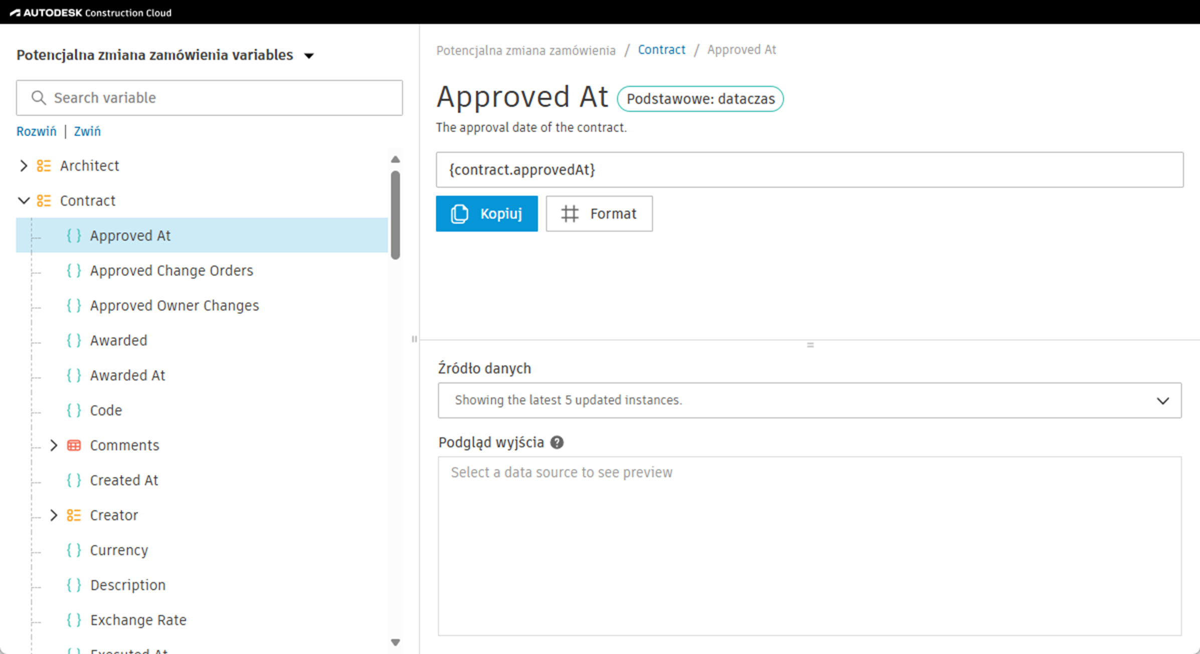

Finder Areas
Wyszukiwarka zmiennych jest podzielona na trzy główne obszary: Obszar drzewa, Obszar szczegółów i Obszar podglądu.
Obszar drzewa
Obszar drzewa umożliwia użytkownikom poruszanie się po strukturze zmiennej. Członkowie mogą dostosować szerokość tego obszaru przez przeciąganie uchwytu.
Obszar Szczegóły
Obszar Szczegóły zawiera specyficzne informacje o wybranej zmiennej.
Wycinek podglądu
Obszar podglądu pozwala członkom zobaczyć, jak zmienna będzie wyglądać z rzeczywistymi danymi.
