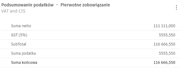

Za pomocą zmiennych podatkowych {#taxes} i {/taxes} można wygenerować listę podsumowania podatku. Na przykład, biorąc pod uwagę następujące podsumowanie podatku w module Zarządzanie kosztami:
do dokumentu w tabeli można dodać następujące elementy:

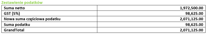

{#taxes | toList}{name}{#rate}({rate*100}%){/} | {amount}{/taxes | toList}
aby wyprodukować:
Podsumowanie podatku w układzie niestandardowym
