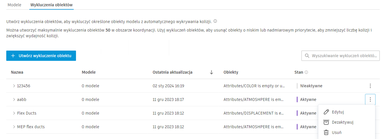

Tabela wykluczeń obiektów
W tabeli Wykluczenia obiektów wyświetlane są wszystkie wykluczenia obiektów utworzone dla tego obszaru koordynacji.
Tabela zawiera następujące informacje dotyczące każdego wykluczenia obiektu:
Wykluczenie obiektu można wyszukać według nazwy za pomocą pola wyszukiwania.

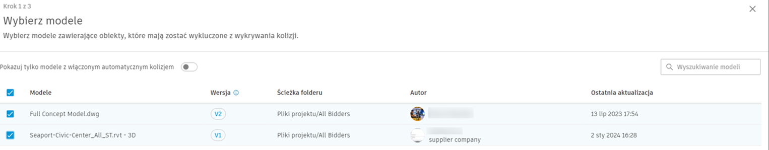

  1. Kliknij Utwórz wykluczenie obiektów.
  2. Krok 1 z 3 Wybierz modele
    "Wybierz modele, których obiekty chcesz wykluczyć z kolizji."
    Uwaga: Do utworzenia wykluczenia obiektów można użyć tylko obsługiwanej i włączonej funkcji automatycznego wykrywania kolizji.
  3. Kliknij przycisk Dalej.

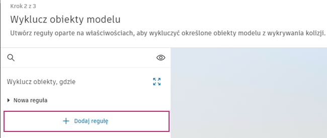

  4. Krok 2 z 3 Wyklucz obiekty modelu
    Wybrane modele zostaną wczytane do przeglądarki modalnej. Można zbadać te modele i wyszukać odpowiednie właściwości oraz zastosować reguły wykluczania obiektów.
  5. Kliknij Dodaj regułę.

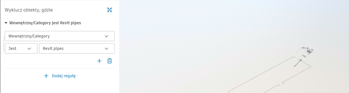

  1. Utwórz pierwszą część reguły definiującą właściwość, operator i wartość.
    Na przykład na poniższej ilustracji:
    • Właściwość: Wewnętrzny/Kategoria (Revit kategoria)
    • Operator: is
    • Wartość Revit rur
      Przywołane obiekty zmienią kolor na fioletowy. Są to obiekty, które zostaną wykluczone ze sprawdzania kolizji.
      Inne obiekty zostaną ukryte (lub pocieniowane) i nie będzie można ich wybierać ani wchodzić z nimi w interakcje. Można jednak użyć narzędzi przeglądarki (takich jak kliknięcie prawym przyciskiem myszy i wybranie Pokaż wszystkie obiekty) oraz drzewa modelu, aby ukryte obiekty były ponownie widoczne, dzięki czemu można je wybrać i zbadać. Może to być pomocne podczas tworzenia bardziej złożonych wyborów z użyciem wielu reguł.

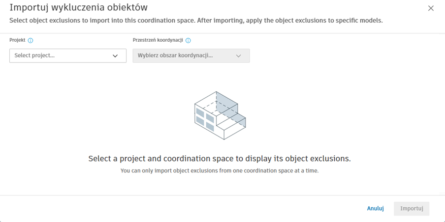

Importuj wykluczenia obiektów
Można importować wykluczenia obiektów z innych przestrzeni koordynacji w tym samym lub innych projektach. Umożliwia to ponowne użycie wykluczeń obiektów w celu zachowania spójności i użycie standardowej konfiguracji dla projektów.
"W projektach usługi BIM 360, w których użytkownik jest administratorem projektu, można importować wykluczenia obiektów z obszarów koordynacji z włączonym wykrywaniem kolizji."
Uwaga: Liczba zaimportowanych wykluczeń obiektów oraz wykluczeń obiektów istniejących w obszarze koordynacji nie może przekraczać 50. Na przykład, jeśli obszar koordynacji ma już 37 wykluczeń obiektów, można zaimportować tylko 13 kolejnych.
"Wykonaj poniższe czynności, aby zaimportować wykluczenia obiektów z innego projektu lub obszaru koordynacji:"
  1. Na karcie Wykluczenia obiektów kliknij przycisk Importuj.
    W oknie dialogowym Importuj wykluczenia obiektów należy wybrać projekt i obszar koordynacji w wybranym projekcie.
  2. Wybierz żądany projekt.
    "Uwaga: projekty, w których użytkownik nie jest administratorem projektu, nie będą wyświetlane na liście."""
  3. "Wybierz obszar koordynacji, z którego ma być dokonywany import."
    Uwaga: wyświetlane są aktywne i nieaktywne obszary koordynacji. Przestrzenie koordynacji z wyłączonym wykrywaniem kolizji nie są wyświetlane.
  4. "Wybierz wykluczenia obiektów, które chcesz zaimportować."
  5. Kliknij przycisk Importuj.
    Wykluczenia importowanych obiektów zachowają nazwę wykluczenia obiektów, reguły i będą automatycznie aktywne. Jednak wykluczenia obiektów nie będą miały dodanych żadnych modeli i w związku z tym nie będą miały wpływu na sprawdzanie kolizji.
    "Kliknij wykluczenie zaimportowanego obiektu, aby je otworzyć" Krok 1 z 3 Wybierz modele a następnie wybierz modele, które mają zostać uwzględnione w sekcji Tworzenie wykluczenia obiektu powyżej). Po dodaniu modeli i wykonaniu kroków uruchom ponownie sprawdzanie kolizji, aby zastosować je do obszaru koordynacji.
    "Uwaga: do nazwy wykluczenia zaimportowanego obiektu zostanie dołączona wartość (1), jeśli ma ona taką samą nazwę jak wykluczenie istniejącego obiektu."
Zarządzanie wykluczeniami obiektów
W tabeli wykluczeń obiektów kliknij menu Więcej, aby wyświetlić następujące opcje:
Edytowanie wykluczenia obiektu
  1. Kliknij Edytuj
  2. Spowoduje to uruchomienie kroku 2 z 3 procesu tworzenia wykluczonych obiektów. Pokazuje poprzednie reguły w panelu bocznym i jest wyróżnione w przeglądarce.
    Uwaga: Jeśli nie ma teraz żadnych modeli skojarzonych z wykluczeniem obiektów (na przykład wybrane modele zostały wyłączone lub całkowicie usunięte z obszaru koordynacji), członkowie zostaną przeniesieni do Krok 1, aby ponownie wybrać modele.
  3. Edytuj reguły wykluczania obiektów zgodnie z potrzebami.
  4. "Kliknij przycisk Zmień modele, aby zaznaczyć lub anulować wybór określonych modeli, które mają zostać uwzględnione w wykluczeniu obiektów."
  5. "Kliknij przycisk Dalej aby przejść do kroku 3 z 3 i w razie potrzeby zmień nazwę wykluczenia obiektu."
  6. "Kliknij przycisk Zapisz, aby zapisać wykluczenie obiektu." Odpowiednie szczegóły w tabeli wykluczeń obiektów zostaną zaktualizowane.
