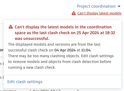

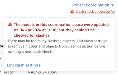

Jeśli ostatnie sprawdzenie kolizji zakończy się niepowodzeniem, funkcja Model Coordination wyświetli jeden z dwóch komunikatów o błędzie wywołany przez selektor obszaru koordynacji:
| Błąd | Szczegóły | | - | - | | Nie można wyświetlić najnowszych modeli | Sprawdzenie kolizji najnowszych modeli nie powiodło się, dlatego w obszarze Koordynacja modelu są wyświetlane modele objęte ostatnio pomyślnym sprawdzeniem kolizji. Oznacza to, że koordynacja modelu może wyświetlać starsze wersje modeli, modele, które zostały usunięte z folderu, lub może brakować nowszych modeli znajdujących się w folderze.
| | Sprawdzanie kolizji się nie powiodło | Oznacza to, że nigdy nie przeprowadzono pomyślnego sprawdzenia kolizji w przestrzeni koordynacji. Funkcja Model Coordination pokazuje najnowsze modele w przestrzeni koordynacji, ale bez żadnych wyników kolizji.

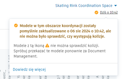

Jeśli widzisz tę ikonę
selektorze obszaru koordynacji, oznacza to, że sprawdzenie kolizji zostało przetworzone pomyślnie, ale niektórych modeli nie można sprawdzić.

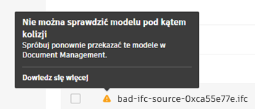

Określone modele będą oznaczone żółtą ikoną ostrzegawczą obok nazwy modelu na stronach Modele i kolizje. W tych modelach nie są wyświetlane żadne dane dotyczące kolizji, ponieważ wystąpił problem podczas przetwarzania modeli pod kątem kolizji.
Jest to często spowodowane tymczasowymi problemami i można je rozwiązać, po prostu ponownie przesyłając model do Document Management. Wypróbuj tę opcję przed wypróbowaniem innego rozwiązania. Jeśli ponowne przesłanie modelu nie rozwiąże problemu, skontaktuj się z działem pomocy technicznej.
