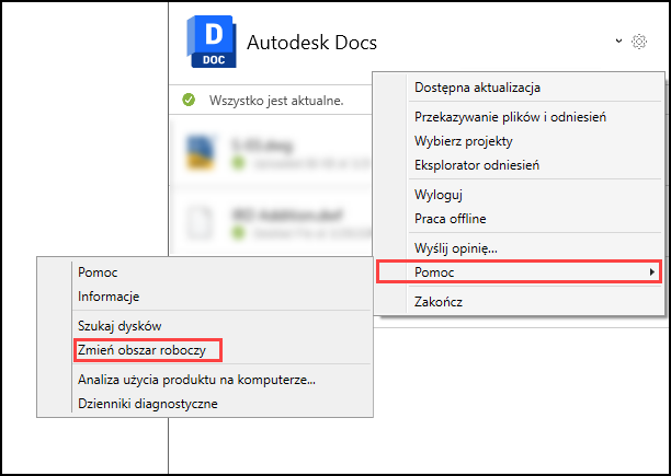

  1. Kliknij ikonę zasobnika programu Desktop Connector Ikona zasobnika programu Desktop Connector, aby otworzyć ekran główny.
  2. Kliknij ikonę koła zębatego Ikona zasobnika Desktop Connector i wybierz z menu opcję Pomoc > Zmień obszar roboczy.

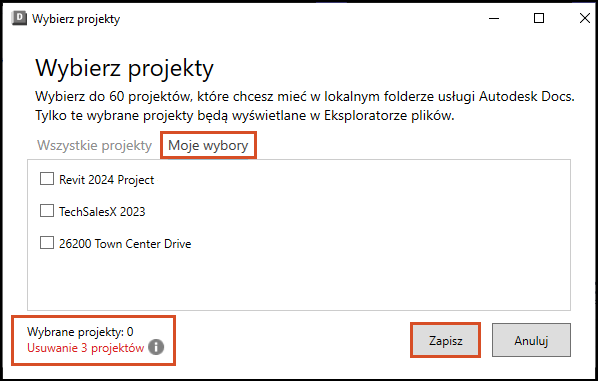

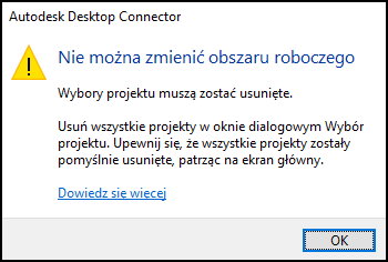

  3. Jeśli NIE usunięto zaznaczenia projektów, zostanie wyświetlone następujące ostrzeżenie.
    Nie można zmienić obszaru roboczego
    Usuń zaznaczenie projektów, przejdź do kroku 4 i wznów procedurę zmiany obszaru roboczego.

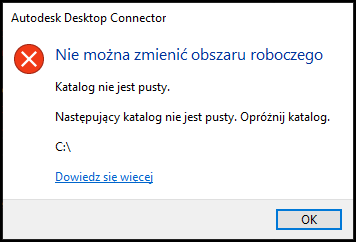

  4. Wybierz nowe położenie obszaru roboczego zgodnie z opcją Zmień wymagania obszaru roboczego, w którym zostanie wyświetlone okno dialogowe z potwierdzeniem, że lokalizacja obszaru roboczego została zmieniona.
