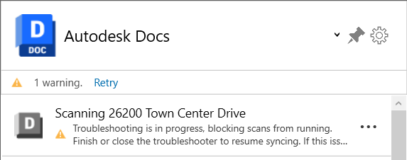

Zadanie skanowania — ostrzeżenie
Podczas zadania skanowania może zostać wyświetlony komunikat z ostrzeżeniem, gdy inne czynności nakładają się na proces skanowania:
- „Inna aktywność systemowa blokuje skanowanie...” — program Desktop Connector synchronizuje zmiany z chmury w lokalnym obszarze roboczym. Po zakończeniu synchronizacji skanowanie będzie automatycznie kontynuowane.
- „Trwa rozwiązywanie problemów” — program Desktop Connector aktywnie rozwiązuje problem. Skanowanie zostanie wznowione po ukończeniu rozwiązywania problemów.
- „Wykryto aktywność. Skanowanie będzie kontynuowane po wstrzymaniu aktywności użytkownika”. — aktywnie pracujesz z plikami. Skanowanie zostanie automatycznie wznowione po wstrzymaniu pracy.
Uwaga:
Uwaga: Ostrzeżenia dotyczące skanowania NIE spowodują automatycznego otwarcia ekranu głównego.

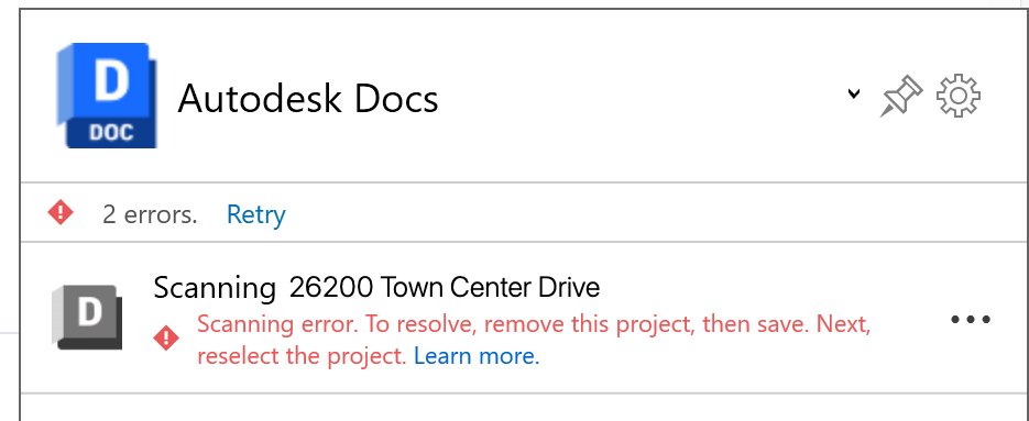

Zadanie skanowania — błąd
W rzadkich przypadkach zadanie skanowania może zakończyć się niepowodzeniem. W takim przypadku spróbuj usunąć projekt z programu Desktop Connector i ponownie go dodać. Zwykle rozwiązuje to błędy skanowania spowodowane powielonymi rekordami pliku lub innymi konfliktami na poziomie projektu.
