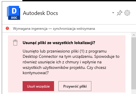

Ekran główny — powiadomienia o usunięciu
Program Desktop Connector wyróżnia powiadomienia o usuwaniu na ekranie głównym łączników Docs i Fusion. Za każdym razem, gdy usuniesz pliki, powiadomienia te będą zawierać wyraźne potwierdzenie, dzięki czemu możesz zdecydować, czy chcesz kontynuować operację usuwania.
Ekran główny pozostanie otwarty do momentu wstrzymania synchronizacji, gdy masz oczekujące powiadomienia, które trzeba rozwiązać. Szczegółowy opis procesów roboczych usuwania i opcji odzyskiwania zawiera temat Odzyskiwanie usuniętych danych.

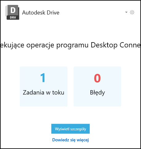

Ekran główny dysku Drive
Na ekranie głównym dysku Drive wyświetlana jest suma:
Wszystkie czynności w toku można wyświetlić, klikając opcję Wyświetl szczegóły, aby uzyskać dostęp do ekranu Oczekujące operacje.
Ekran główny usługi Drive
Więcej informacji można znaleźć w temacie pomocy Dysk Drive — ekran główny i oczekujące operacje.

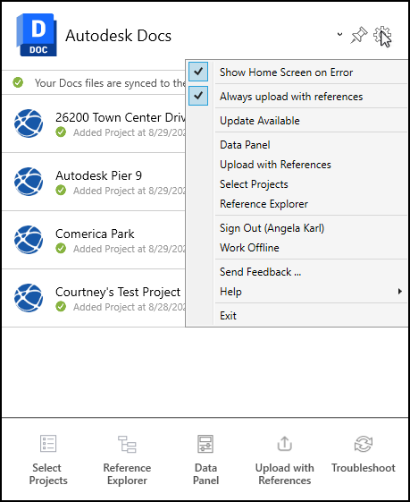

Opcje menu skrótów
Opcje menu ekranu głównego
W poniższej tabeli przedstawiono dostępne opcje menu, w tym informacje o scenariuszach, w których są one dostępne tylko na niektórych podłączonych dyskach. Kliknij łącza tematów pomocy, aby uzyskać więcej szczegółów.
Opcja menu Działanie Łącze do tematu pomocy
Dostępna aktualizacja Włączone, gdy dostępna jest aktualizacja programu Desktop Connector. Aktualizowanie programu Desktop Connector
Pokaż ekran główny w przypadku błędu Ustawienie pola wyboru umożliwiające automatyczne wyświetlanie ekranu głównego w przypadku wystąpienia błędów synchronizacji (domyślnie włączone). Inteligentne powiadamianie o błędach
Zawsze pytaj o dołączenie odniesień* Ustawienie pola wyboru umożliwiające uruchamianie procesu przekazywania z odniesieniami podczas przeciągania plików do łączników. Automatyczne przekazywanie z odniesieniami
Panel danych* W Eksploratorze plików systemu Windows można wyświetlać szczegółowe informacje o plikach i właściwości w chmurze dotyczące plików na połączonym dysku usługi Autodesk Docs i programu Fusion. Panel danych
Przekaż z odniesieniami* Udoskonalony proces przekazywania plików i ich odniesień do łączników programu Fusion i usługi Docs. Przekazywanie z odniesieniami
Wybierz projekty* Dodawanie lub usuwanie projektów w Eksploratorze plików Zarządzanie projektami
Eksplorator odniesień Analizuj i wyświetlaj odniesienia do rozwiązywania problemów, w tym brakujących lub cyklicznych odniesień Eksplorator odniesień — informacje
Praca w trybie offline Pracuj z zawartością połączenia bez połączenia z danymi w chmurze Docs — praca w trybie offline
Drive — praca w trybie offline
Fusion — praca w trybie offline
Wyloguj lub zaloguj Zaloguj się do programu Desktop Connector i wyloguj się z niego Logowanie i wylogowywanie
Wysyłanie opinii Oceń swoje doświadczenia z korzystania z programu Desktop Connector i wyślij zespołowi wiadomość o swoich wrażeniach Wysyłanie opinii
Pomoc Dostęp do tej strony pomocy Pomoc programu Desktop Connector
Zakończ** Zatrzymuje działanie programu Desktop Connector i usuwa ikonę zasobnika Zamknij program Desktop Connector
Informacje Jednostki oprogramowania Jednostki oprogramowania i bieżąca wersja
Wyszukiwanie dysków Dodaje łączniki, jeśli dostęp do źródeł danych ulegnie zmianie i nie będzie można jeszcze wyświetlić odpowiedniego dysku Łączniki
Analiza użycia produktu na komputerze Wybranie lub wyłączenie gromadzenia danych Gromadzenie przez Data Analytics
Dzienniki diagnostyczne Generuj dzienniki diagnostyczne, aby przeanalizować nieoczekiwane zachowanie programu Desktop Connector Dzienniki raportowania i diagnostyki
Proces wyświetlania* Ręcznie wygeneruj element możliwy do wyświetlenia w usłudze Autodesk Docs na potrzeby wybranych plików Docs — zarządzanie plikami i folderami
