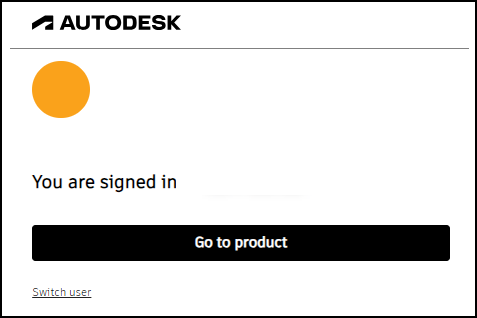

Ważne: w przypadku wersji produktów
Autodesk 2024 i 2025 proces logowania może wymagać dwukrotnego zalogowania w zależności od wersji oprogramowania używanego w połączeniu z wersją programu Desktop Connector.
- W wersji 2023 i poprzednich wersjach oprogramowania Autodesk jest używany składnik Autodesk Single Sign on Component (AdSSO), który jest zgodny z programem Desktop Connector w wersjach 15.x–16.2.1.2016 i będzie oferować funkcję logowania jednokrotnego. W poniższych przykładach wyjaśniono różnice, jakie można zaobserwować podczas korzystania z różnych wersji produktów Autodesk z programem Desktop Connector.
- Jeśli korzystasz z programu AutoCAD 2024 lub nowszego z programem Desktop Connector 16.3, wystarczy, że zalogujesz się tylko raz.
- Jeśli korzystasz na przykład z programu AutoCAD 2023 (i wcześniejszych wersji) z programem Desktop Connector 16.2.1 lub starszym, wystarczy zalogować się tylko raz, aby automatycznie zalogować się zarówno do programu AutoCAD, jak i do programu Desktop Connector.
- Jeśli korzystasz na przykład z programu AutoCAD 2024 z programem Desktop Connector 16.2.1 lub starszym, musisz zalogować się dwukrotnie, raz w programie AutoCAD i ponownie w programie Desktop Connector.

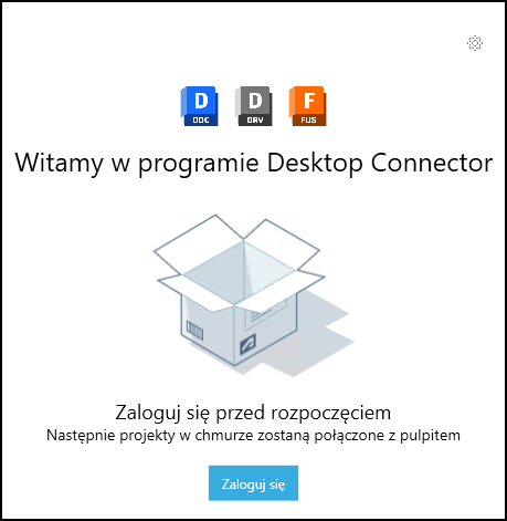

Logowanie po instalacji

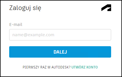

Po zainstalowaniu programu Desktop Connector zostanie automatycznie wyświetlony monit o zalogowanie się w ramach procesu uruchamiania. Wystarczy wprowadzić poświadczenia Autodesk, aby rozpocząć pracę z programem Desktop Connector.
W Eksploratorze plików jest tworzony łącznik dla każdego obsługiwanego źródła danych skojarzonego z poświadczeniami Autodesk.

Jeśli wylogowano się wcześniej, należy kliknąć ikonę zasobnika, a na ekranie głównym zostanie wyświetlony monit o ponowne zalogowanie się.
- Kliknij przycisk
- Wprowadź poświadczenia Autodesk.
