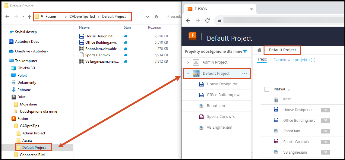

Zainstaluj program Desktop Connector, a foldery lokalne zostaną dodane do Eksploratora plików systemu Windows, aby reprezentowały obsługiwane źródła danych w chmurze, do których możesz uzyskać dostęp.
Te foldery są łącznikami, które replikują strukturę folderów projektów w chmurze.
Następująca ilustracja przedstawia przykład dla programu Fusion:
Przykładowy łącznik dysku programu Fusion
Zarządzaj plikami lokalnie
Mimo że struktura folderu jest replikowana w łączniku, pliki są pobierane dopiero podczas otwierania.
Można otwierać pliki i dodawać je za pośrednictwem łącznika podobnie jak w przypadku otwierania i modyfikowania plików i folderów przy użyciu Eksploratora plików Windows®. Może to obejmować przeciągnięcie i upuszczenie pliku z innego dysku lub użycie zewnętrznej aplikacji i zapisanie obsługiwanego pliku w łączniku. Te zmiany zostaną zsynchronizowane i zaktualizowane w źródle danych chmury.
Ta funkcjonalność umożliwia zarządzanie danymi lub aktualizowanie struktur folderów bez konieczności ponownego uruchamiania aplikacji źródła danych w chmurze.

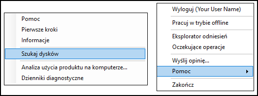

Sprawdzanie, czy jest dostępny łącznik Autodesk Drive
Jeśli masz dostęp do dysku Autodesk Drive, a łącznik nie został jeszcze wyświetlony, możesz wymusić jego aktualizację, wykonując następujące czynności:
  1. Kliknij prawym przyciskiem myszy ikonę zasobnika Desktop Connector Ikona Desktop Connector, a następnie wybierz opcję Zaloguj.
  2. Wybierz opcję Pomoc —> Szukaj dysków, jak pokazano na ilustracji.
Szukaj dysków
