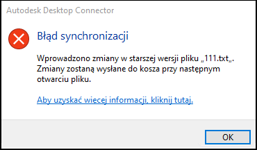

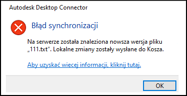

Błąd synchronizacji: dlaczego pliki są wysyłane do Kosza?
Jeśli operacja synchronizacji zakończy się niepowodzeniem, może zostać wyświetlony komunikat o błędzie. Na serwerze została znaleziona nowsza wersja pliku (nazwa pliku). Lokalne zmiany zostały wysłane do Kosza. Te komunikaty wyglądają następująco:
Program Desktop Connector powiadamia, że inny użytkownik przekazał nowszą wersję tego samego pliku na serwer i że obecnie edytujesz starszą wersję. W takim przypadku program Desktop Connector wyśle zmiany lokalne do Kosza, zamiast zastępować je wersją z serwera. Plik w Koszu można przenieść na dysk lokalny, gdzie możesz ręcznie rozwiązać wszystkie zmiany wprowadzone w pliku przez innych użytkowników, a następnie przekazać go na serwer w celu utworzenia wersji.
